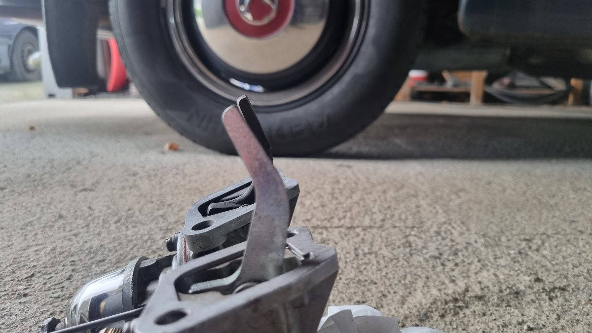

Her kommer nok et forgasserspørsmål. Når jeg stopper motoren, så blir den innen få minutter vanskelig å få start på igjen. I dag så tok jeg av luftfilteret og kunne se det ganske umiddelbart begynte å dryppe mye bensin som renner ned i innsuget. Se videosnuttene som er lenket under:
https://www.youtube.com/watch?v=RLLS6YO5jw8
https://www.youtube.com/watch?v=g7KrW9cjrGU
Jeg observerer at bensinen renner inn på toppen av "nebbet" og mot slutten av videosnutten kan man se bensin trekker opp mellom venturi-røret og forgasserkroppen. Kan også nevne at bensintanken, pumpen, røret og slangen mellom motor og karosseri er nytt. Har også et ekstra filter montert på slangen, men har så langt ikke observert noe urenheter. Bensinpumpen er ny, men i original utførelse med glassbolle.

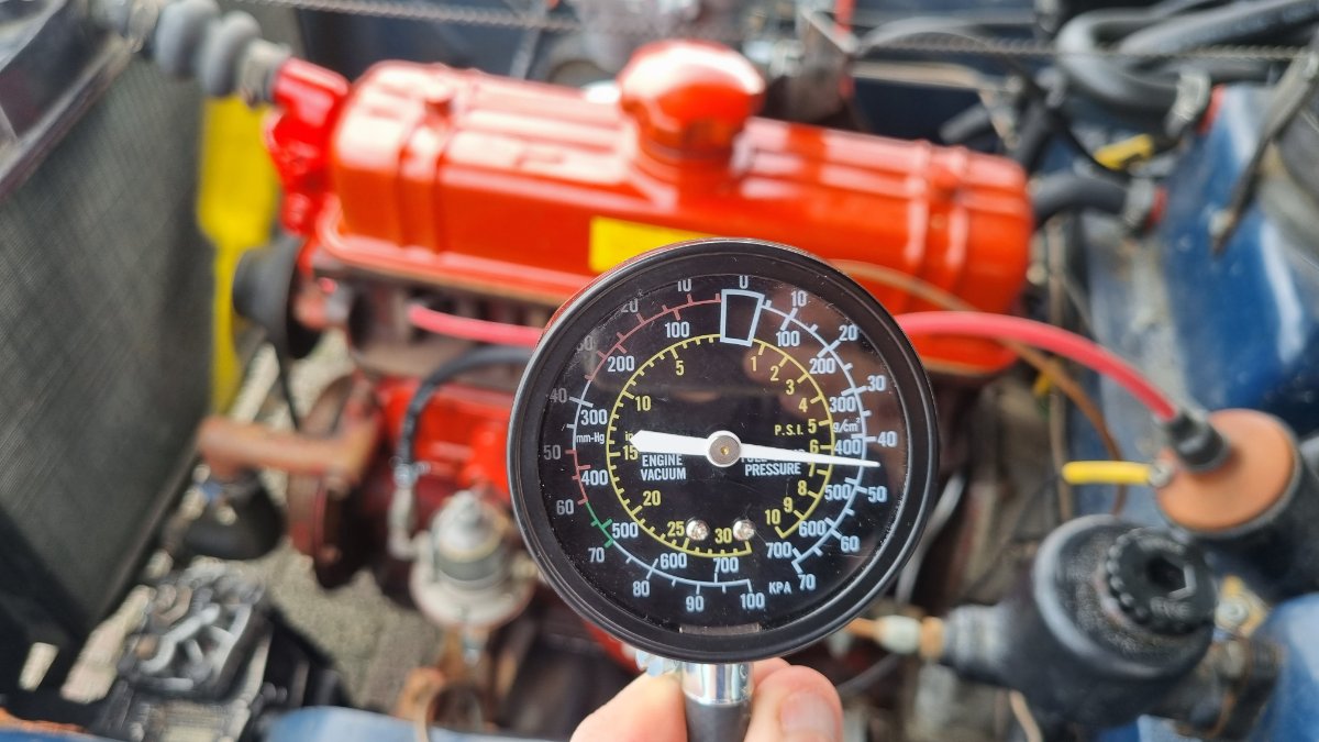

Koblet til et manometer og får rett over 6 psi bensintrykk fra pumpen når bilen sviver.

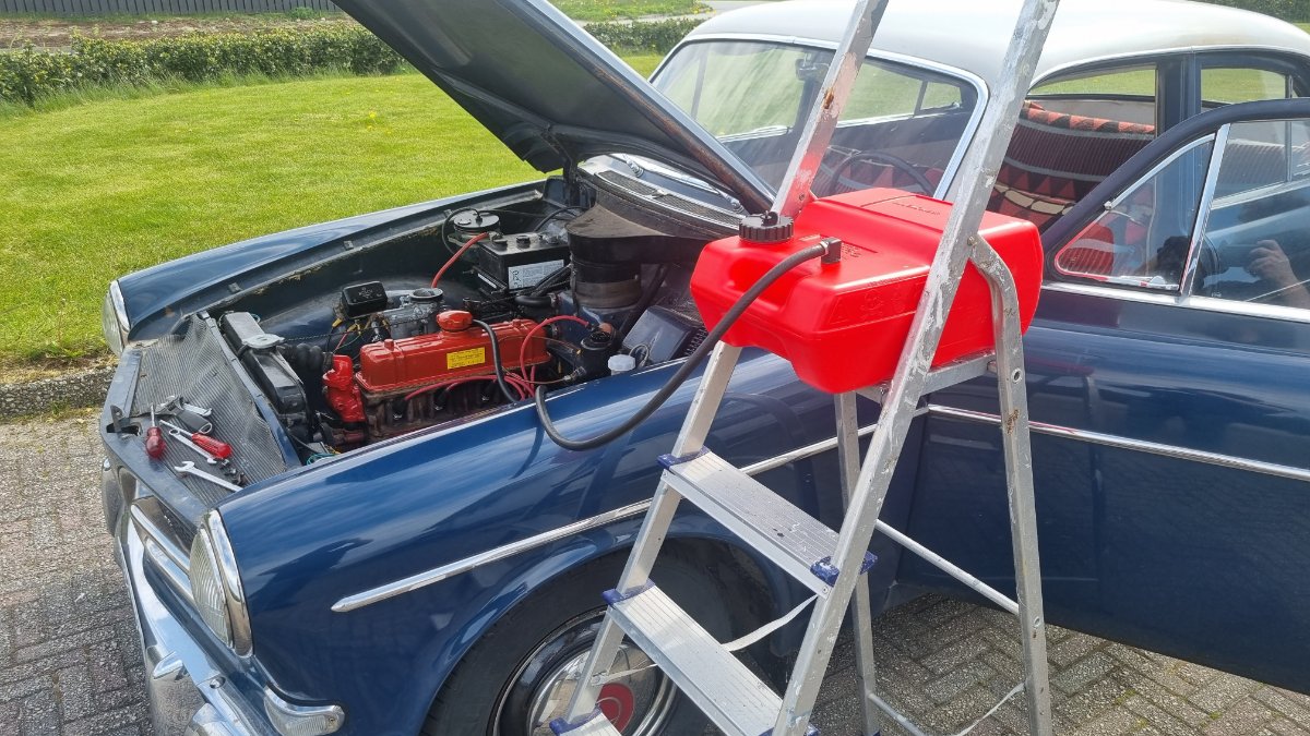

Kobler jeg fra pumpen og benytter meg av en ekstern tank for å tilføre bensin via gravitasjon, så observerer jeg ingen lekkasje etter motoren stoppes.

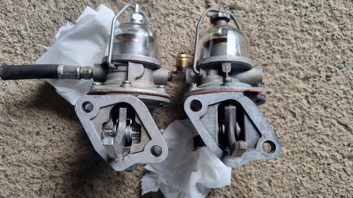

Legg gjerne inn et bilde av bensinpumpa - tatt litt på skrå :-) så vi ser både tilkoblinger og bakelittmellomlegg.

Fikk sett litt mer på saken i dag siden overhalingssettet til pumpen kom rett før helgen.

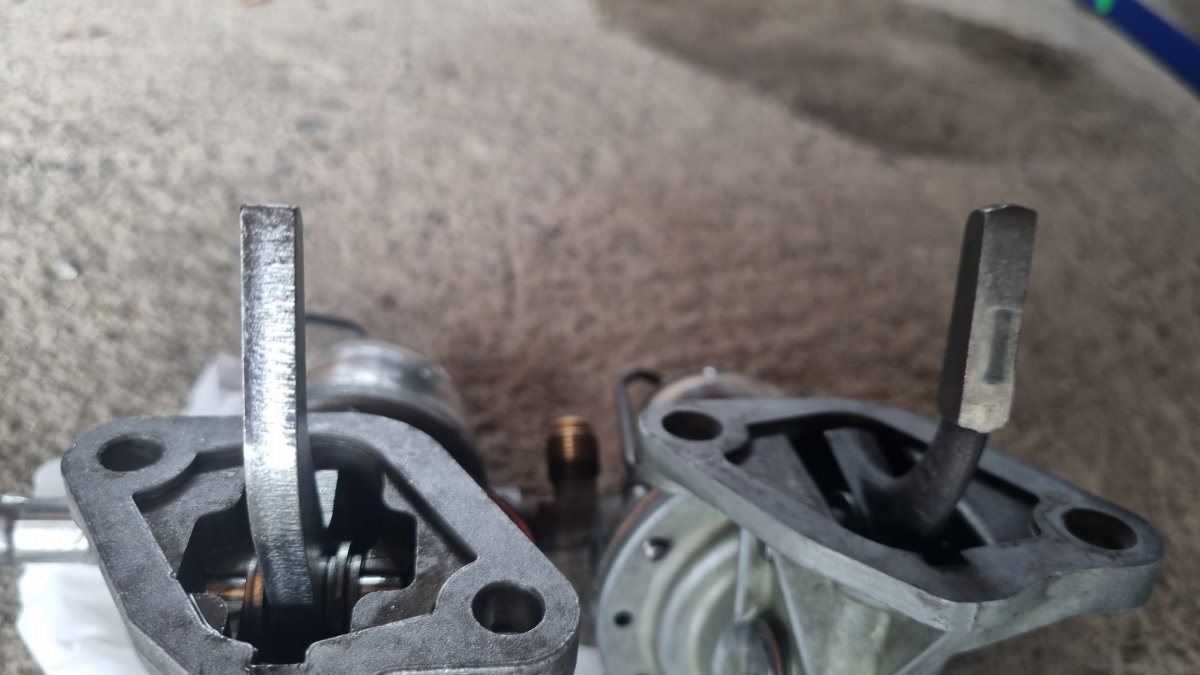

Tok en litt mer nøye sammenligning med den nye bensinpumpen jeg kjøpte i fjor. Jeg ser vippearmen har en annen vinkel sammenlignet med den originale pumpen. Overflaten hvor den glir på kam-akslingen er heller ikke maskinert og nok så røff i sammenligning.
Avstandsstykket som er mellom motoren og pumpen er mer eller mindre identisk. Jeg målte den originale til en tykkelse på 5,2 mm, hvor den nye jeg kjøpte er 5,3 mm.

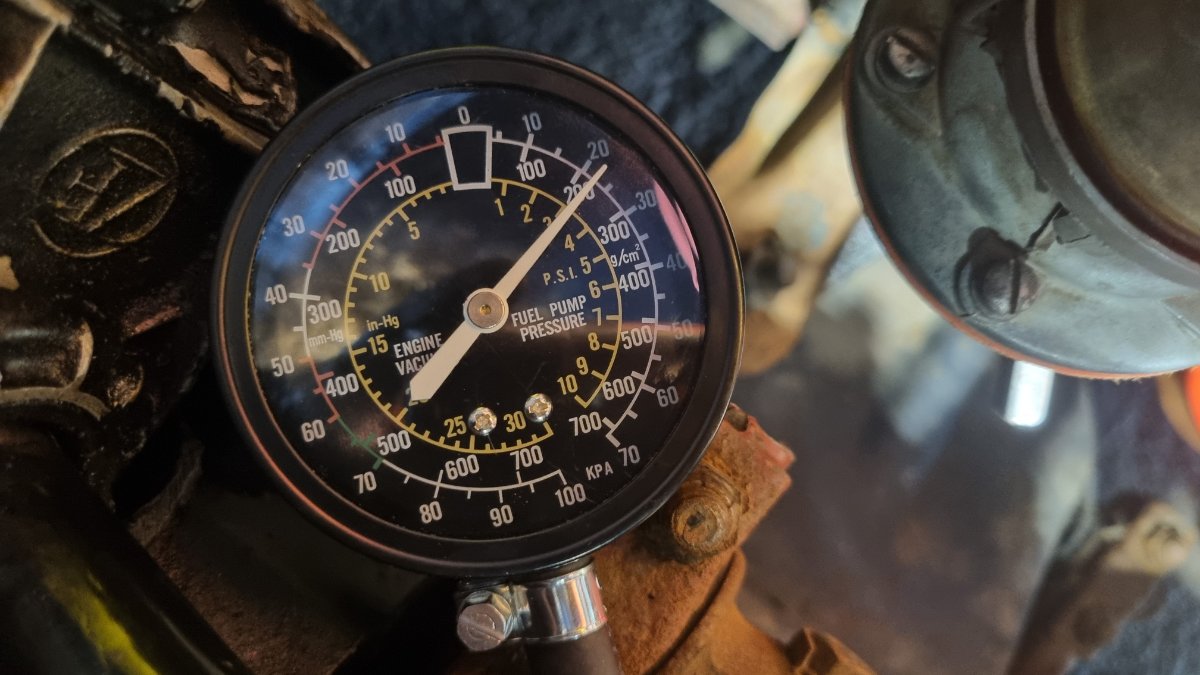

Monterte den originale pumpen og koblet til manometeret. Nå har jeg et trykk på ca. 3 psi.
Starter og stopper jeg motoren så observerer jeg ingen lekkasjer som tidligere. Her er et videoklipp. Bilen er også mye lettere å starte nå.
Konklusjonen er at den nye pumpen jeg kjøpte produserer for mye trykk.
