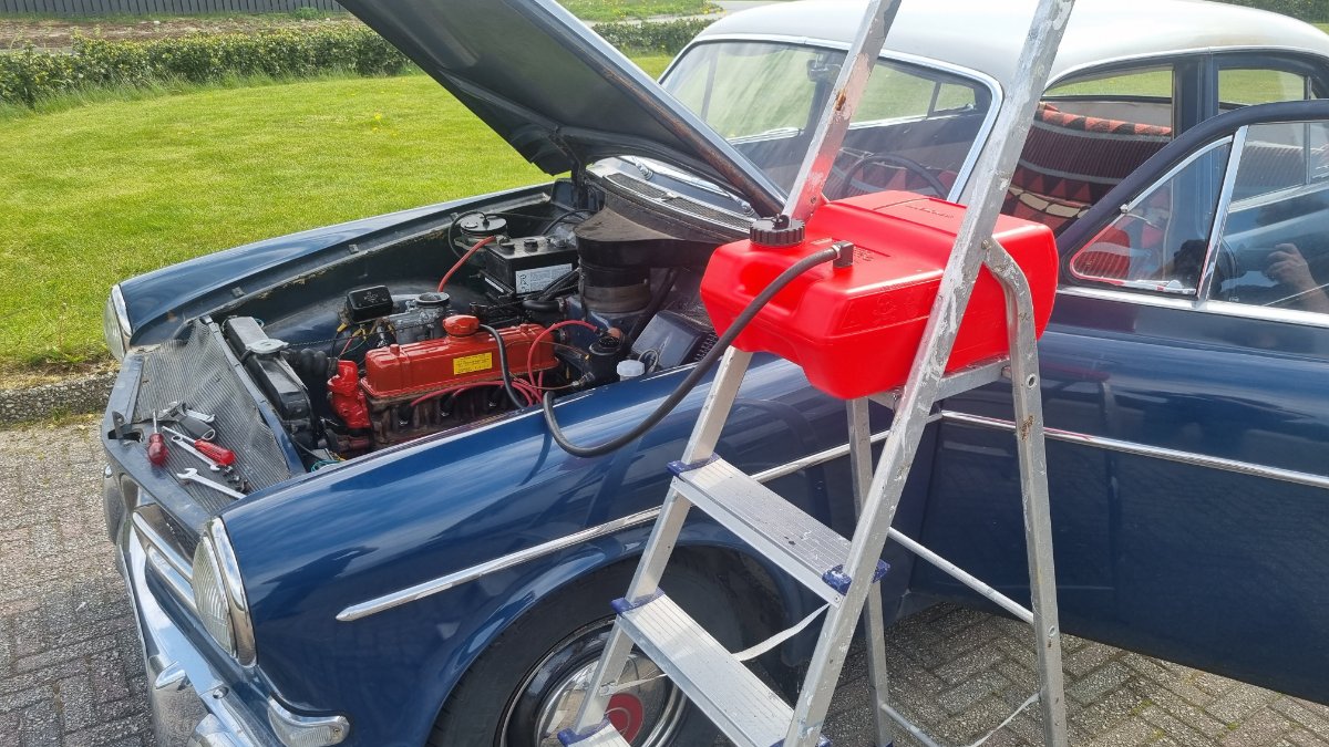

Kobler jeg fra pumpen og benytter meg av en ekstern tank for å tilføre bensin via gravitasjon, så observerer jeg ingen lekkasje etter motoren stoppes.

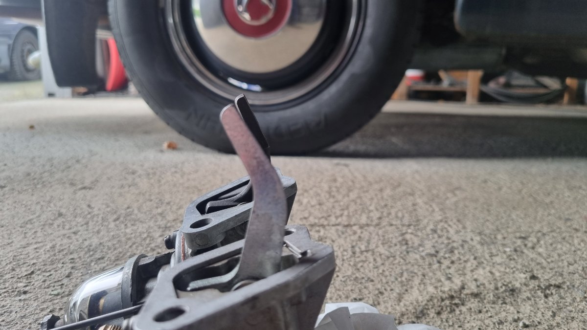

Legg gjerne inn et bilde av bensinpumpa - tatt litt på skrå
så vi ser både tilkoblinger og bakelittmellomlegg.

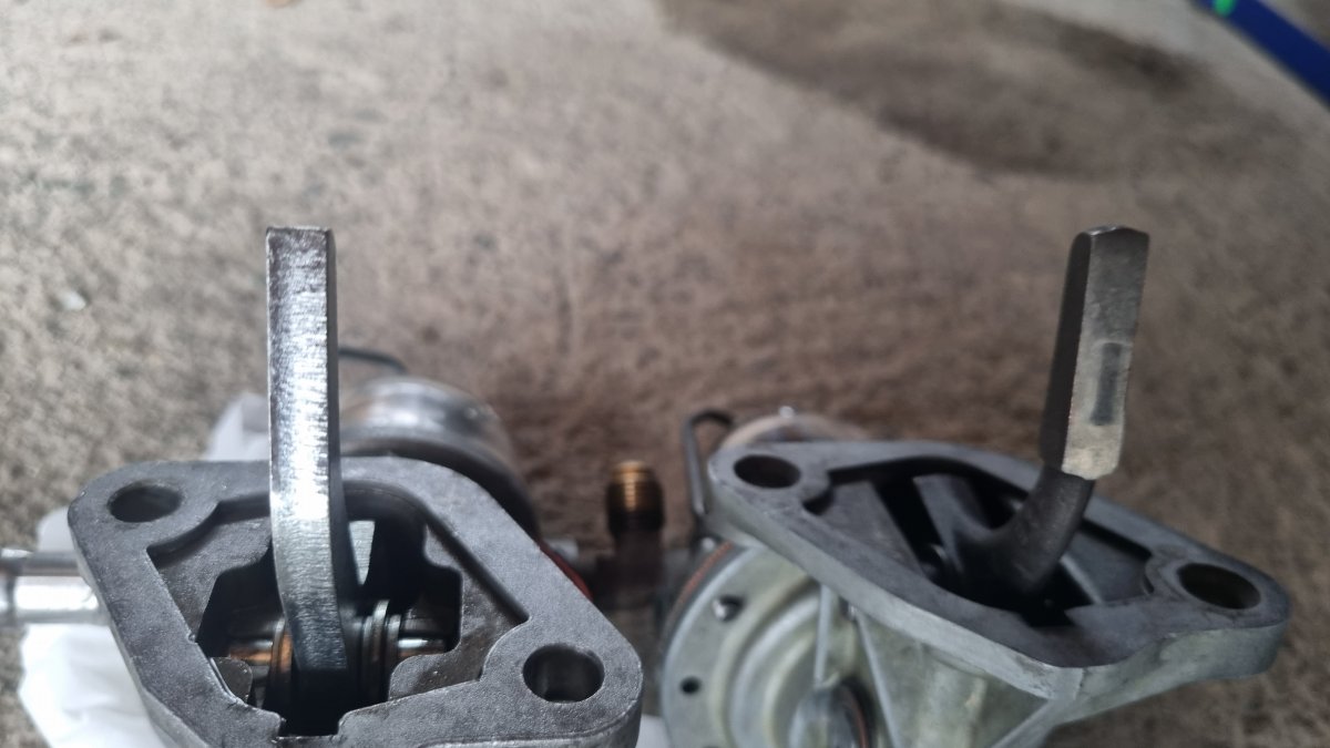

Fikk sett litt mer på saken i dag siden overhalingssettet til pumpen kom rett før helgen.
Tok en litt mer nøye sammenligning med den nye bensinpumpen jeg kjøpte i fjor. Jeg ser vippearmen har en annen vinkel sammenlignet med den originale pumpen. Overflaten hvor den glir på kam-akslingen er heller ikke maskinert og nok så røff i sammenligning.
Avstandsstykket som er mellom motoren og pumpen er mer eller mindre identisk. Jeg målte den originale til en tykkelse på 5,2 mm, hvor den nye jeg kjøpte er 5,3 mm.
