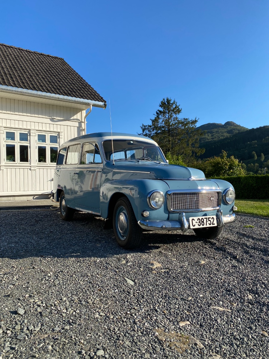

Problemet med tanken er løst. Tok den ut og høytrykksvasket den med varmtvann, sandblåste og leverte til dyktig og hjelpsom nabo. Tanken ble etterpå grunnet to strøk og lakket to strøk og til slutt smurt inn med karrosseribeskyttelsesmasse. Holder tett enn så lenge. Fylt opp med 95 oktan og startet på andre forsøk! Etter mye småplukk med lister, vinduer og finjustering av motor ble den booket inn til PKK på mandag. Telefon samme dag, du kan komme å hente. Godkjent uten feil! For en lettelse :D De nye skiltene fra Lator kom i posten neste dag og ble montert. Det gjenstår fortsatt litt, blant annet panel inni og noe ute. Mangler lister til skjermene, så om noen har noen de vil bli kvitt så gi en lyd. Det gledes til mange fine turer i sommer. Er allerede kjørt noen turer :P Vil osgå benytte anledningen til å takke for all hjelp jeg har fått inne på forumet ! Dere er fantastiske! Dere hører nok fra meg :wink:

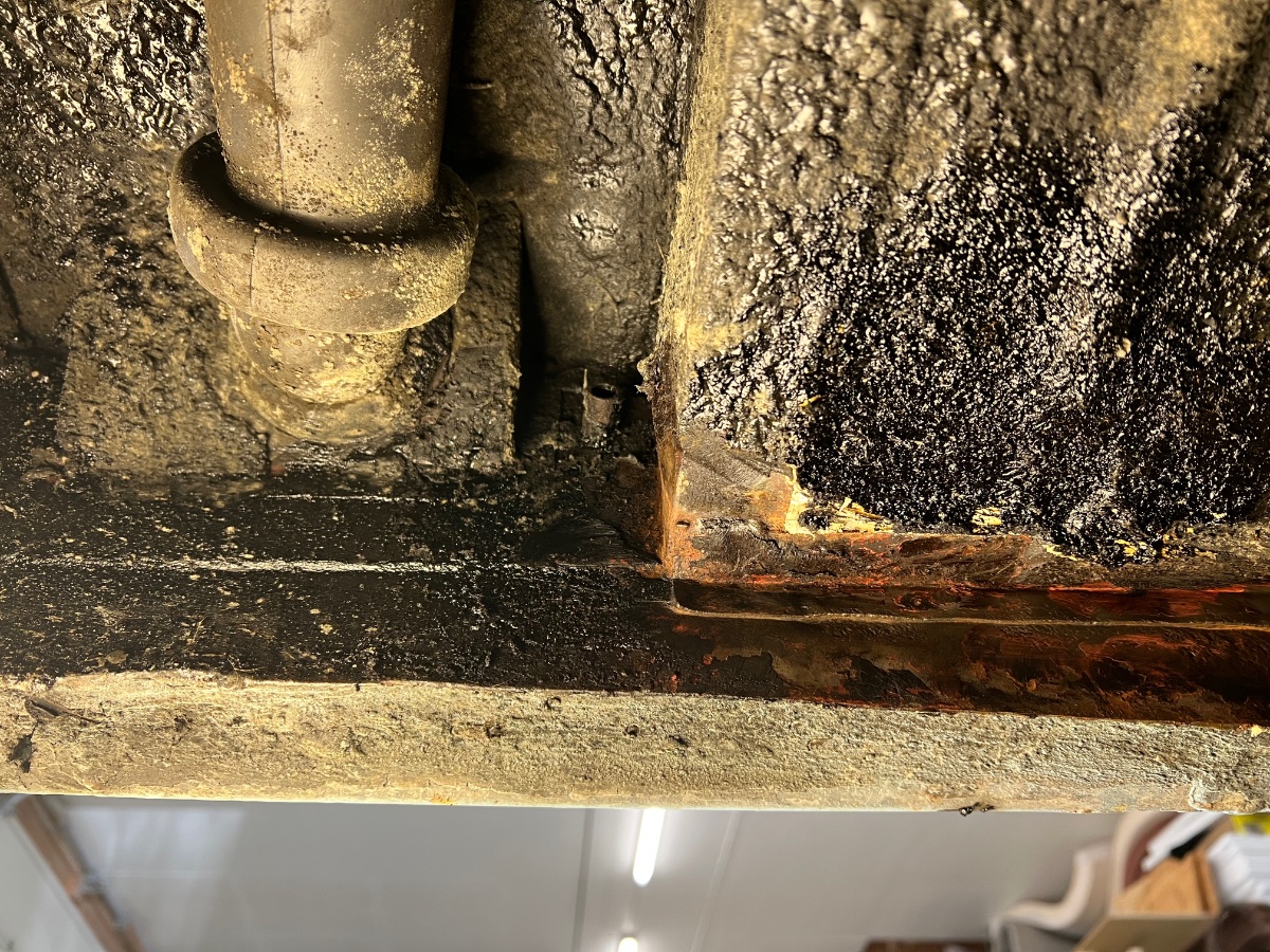

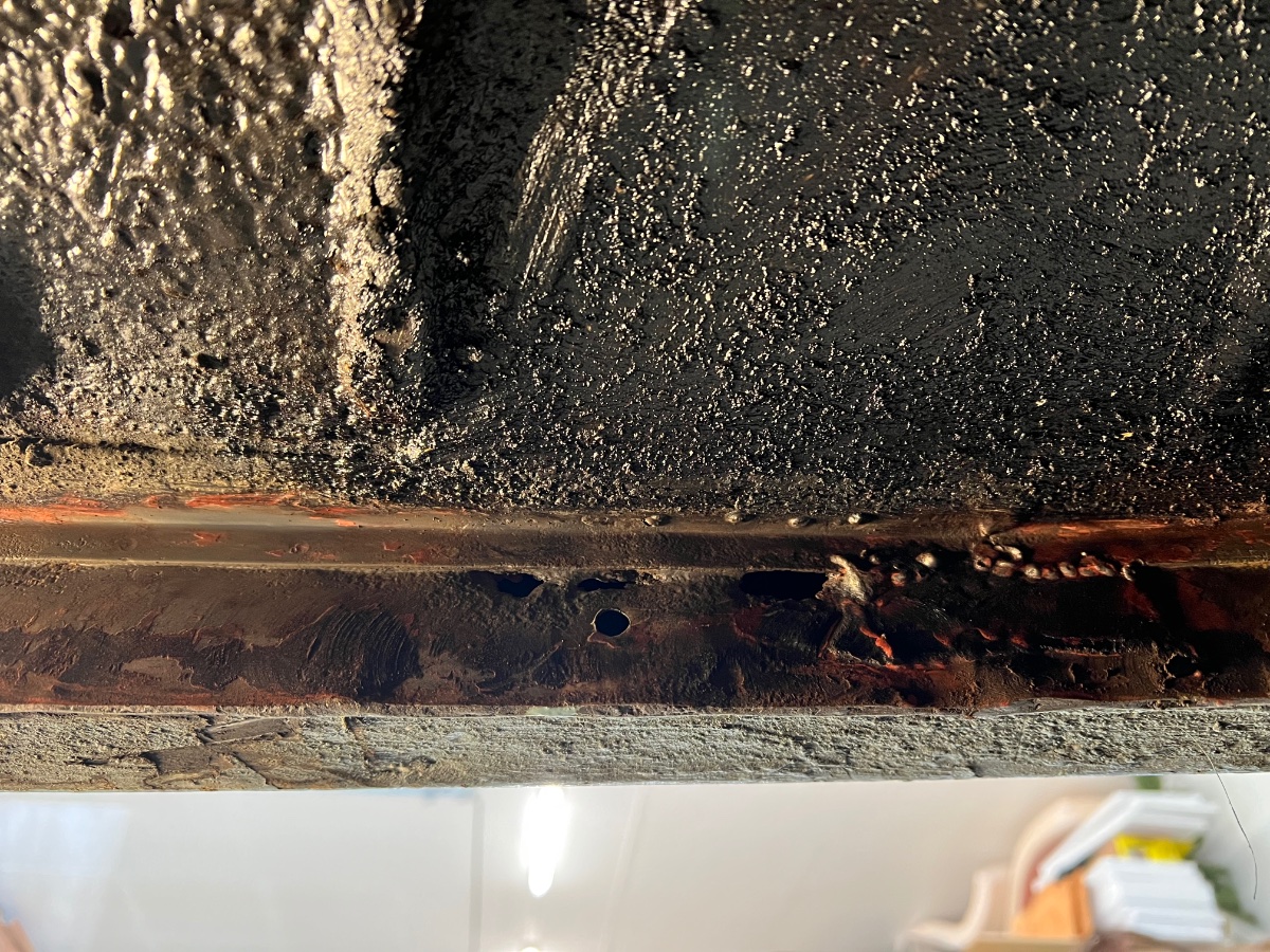

Har funnet noen rusthull som må gjøres noe med. Hva tenker folk om bruk av vinkelsliper og sveiseapparat her. Er i fremkant av bensinpåfyllinga?
Volvo Duett 210, 1961
Re: Volvo Duett 1961, B18.
Det er i karrosseriet og ikke i tanken?
I så fall bør det gå bra, men jeg hadde fjernet tanken først.
Det går fint, bare dekke til slik at ikke gnister brenner seg inn i gummien. Kan evt delke til med et vått håndkle. En annen ting, er vel at du bør ta av innerpanelet inne i bilen. Luftinga til tanker er der, og den kan være lekk. En gnist er nok til at det smeller. En hånddusj flaske med vann bør en også ha i umiddelbar nærhet da dette slukker brann i maling og tektyl umiddelbart.

445 wrote: Tue 07 Mar 2023 13:50 Det er i karrosseriet og ikke i tanken?
Nei det er ikke i selve tanken. Blir vell i innerknalen?
