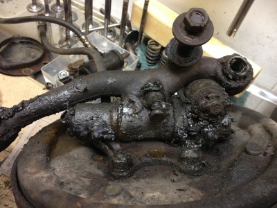

Begge kingboltene er byttet. Her fra den første:
Lett møkkete objekt:
Plopp, oppi parafin-delevaskeren med den.
Etter litt skrubbing med oppvaskbørste i parafin:
