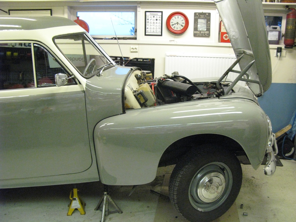

Her er "pasienten" før behandling:
To løftebukker under der! Slikt liker jeg! Påminnelse til alle! Dobbelsikring! Før la jeg et par hjul i nærheten av jekk og bukker for å safe!

Torbo2 wrote:To løftebukker under der! Slikt liker jeg! Påminnelse til alle! Dobbelsikring!
Har også dobbel sikring på motoren. Mer om dette senere.
Torbo2 wrote:Stagene blir vel finere enn mine, men jeg må vel tåle det...
Målsettingen må være at ALT skal bli bedre enn hos deg. Bedre enn perfekt, altså... :D
Ja, det kan jo bli en demper på gleden om en tung ting skulle bevege seg nedover, enten det er en bil eller motor.
Det skal være sikkert!

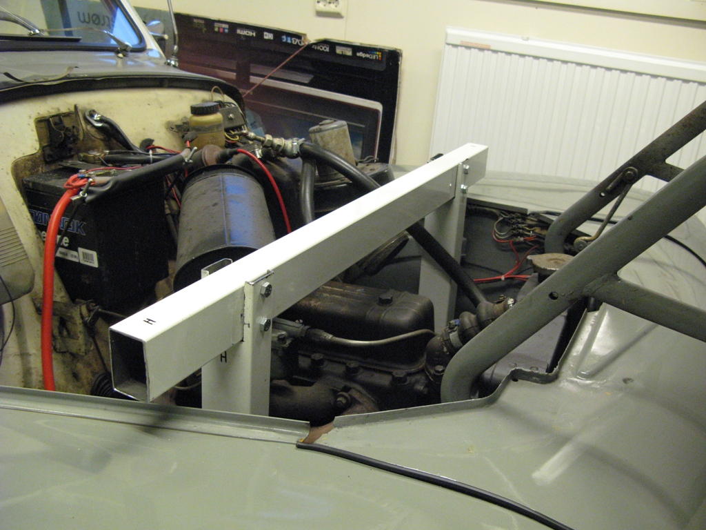

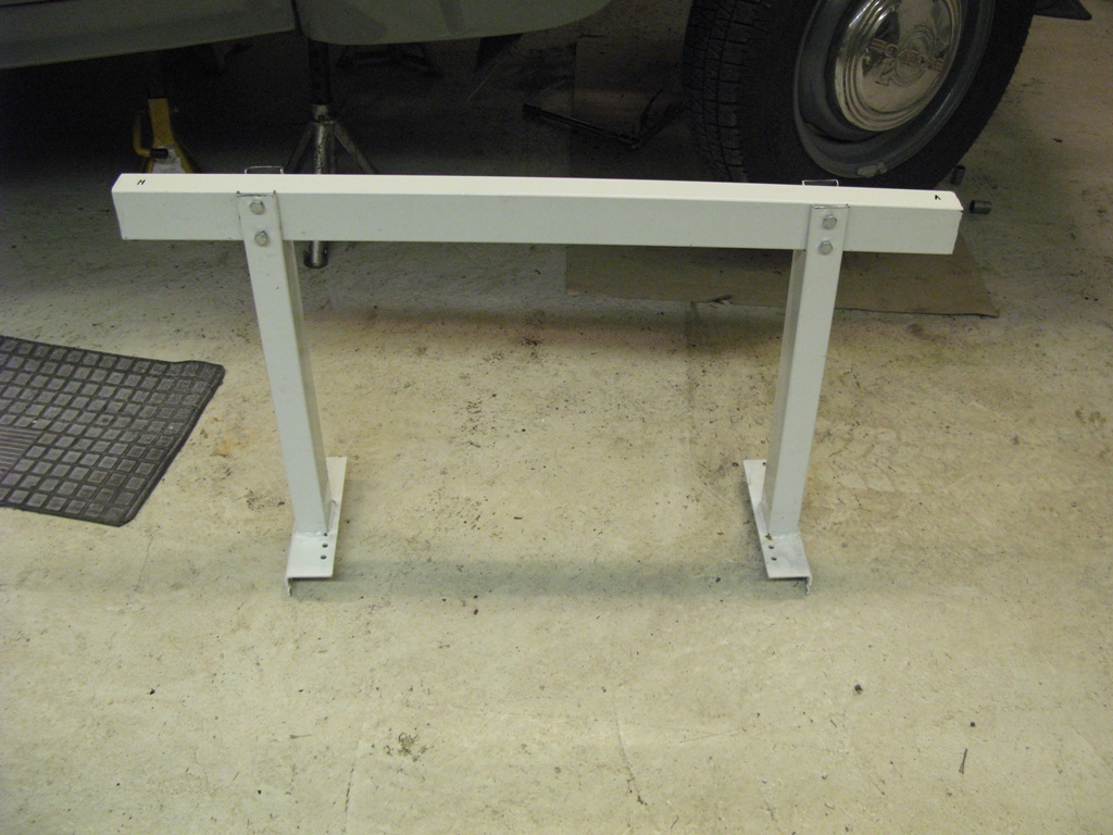

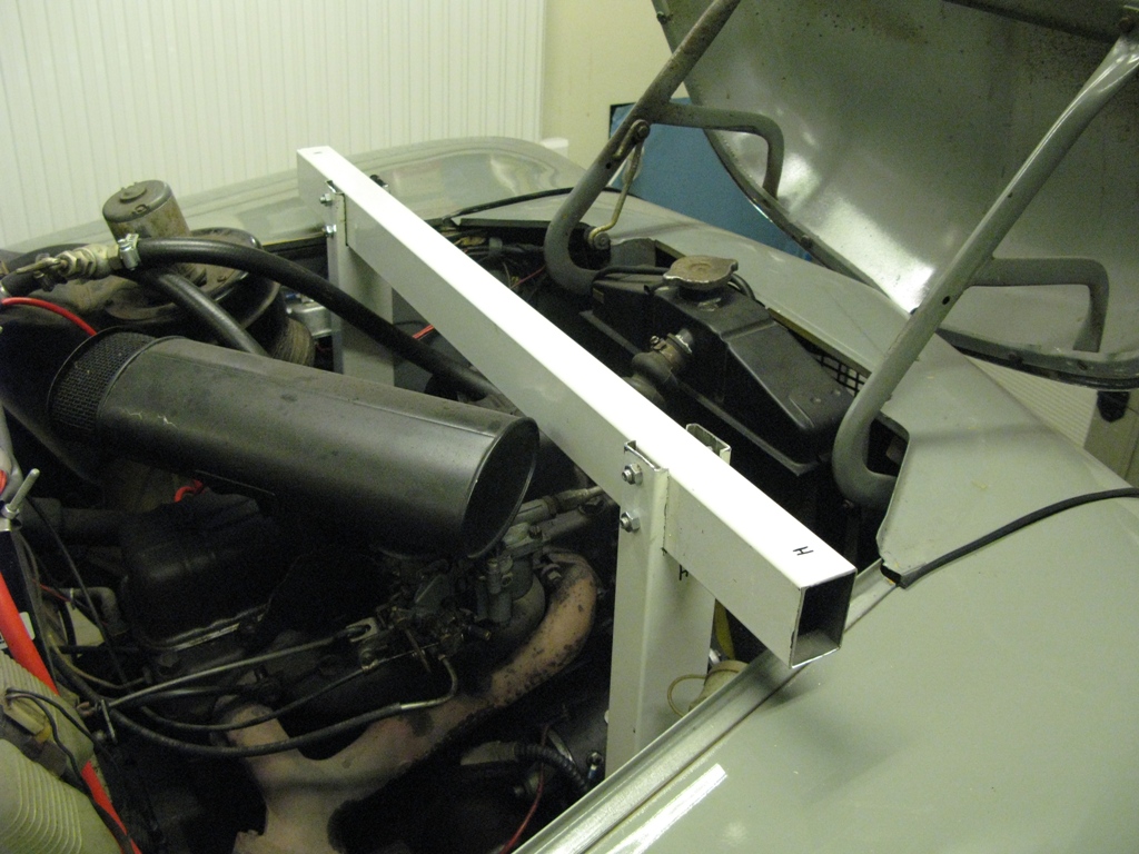

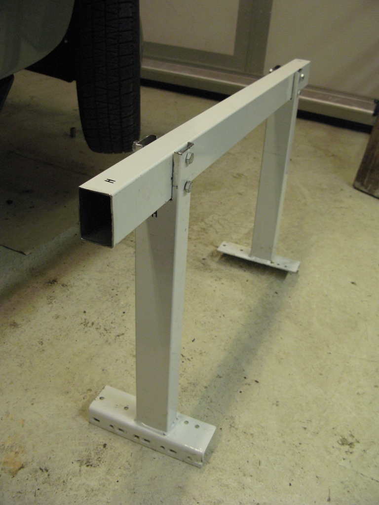

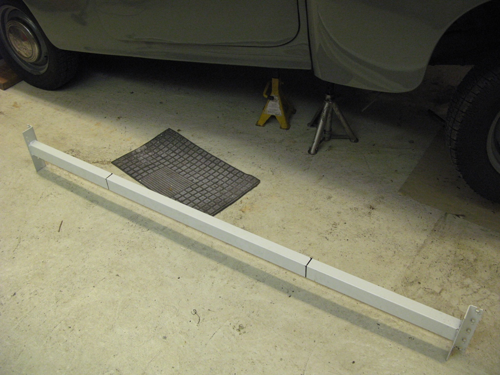

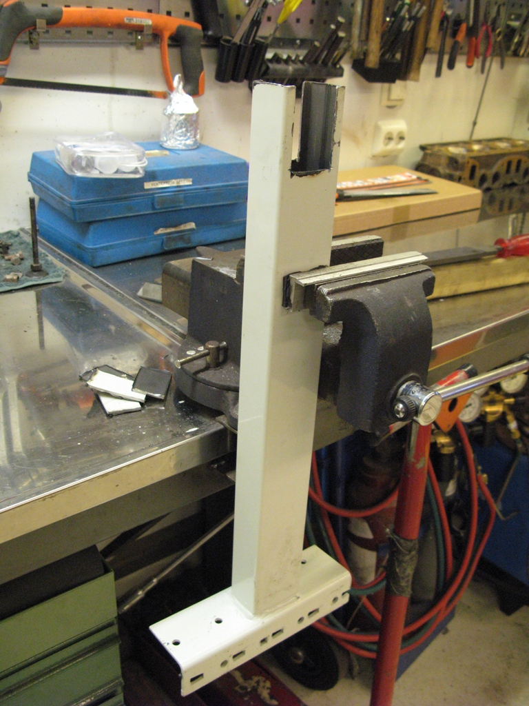

Siden jeg skulle ta ned traversen/bærebrua (hva heter det egentlig?), så måtte jeg lage noe som holder motoren oppe.
I verkstedhåndboka står det beskrevet noen treklosser som skal hvile oppå rammen.
Hadde tenkt å lage disse, inntil jeg så at disse ville gjøre det vanskelig å komme til styresnekka.
Gikk ut i garasjen og fant frem en støtte til en pallereol. Denne ble til overs fra et sveiseoppdrag for et par år siden, og jeg hadde ikke hjerte til å kaste den...
Frem med vinkelsliperen:
En time og noen skruer senere:
På plass i motorrommet:
Lekker sak! Den burde nok tåle noen kg. Smart med føtter også, da man aldri vet hvor ting kan skli?

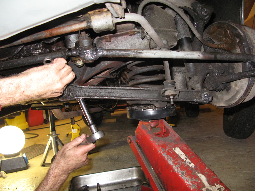

Tilbake til framvognen:
Løsnet nedre lenkarm. Holdt fjærspenningen i sjakk med jekken, men når bilen henger så var det ikke mye krefter i fjæra.

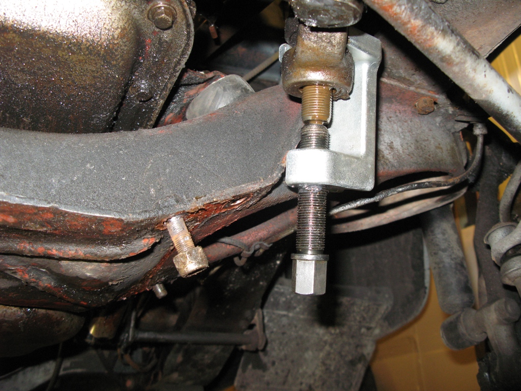

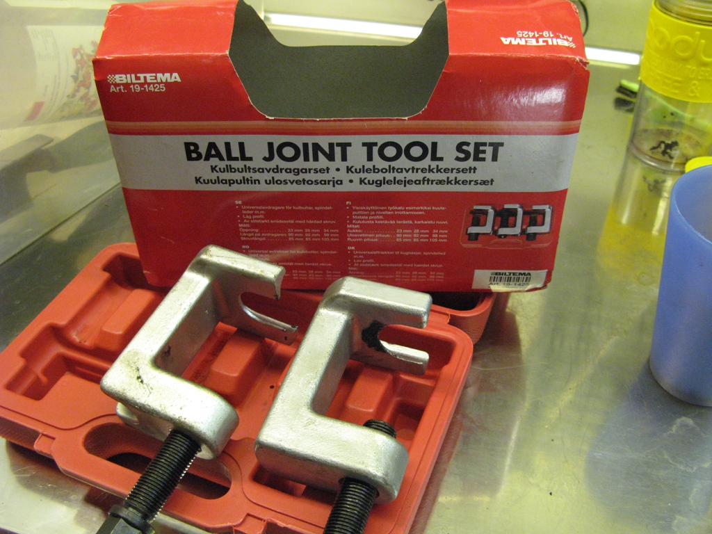

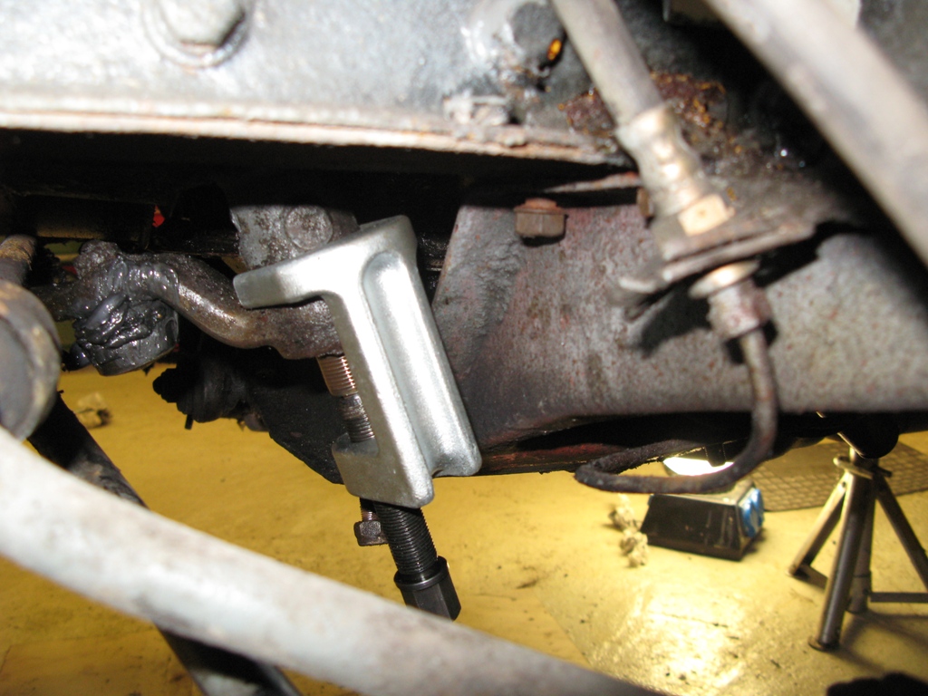

Så var det den berømte pitmannarmen.
Her kreves spesiell avdrager, SVO2370.
Den har jeg ikke, så jeg kjøpte et sett på Biltema:
Den største passet bra.
"Klænk" sa det, og så løsnet det slik det skulle.

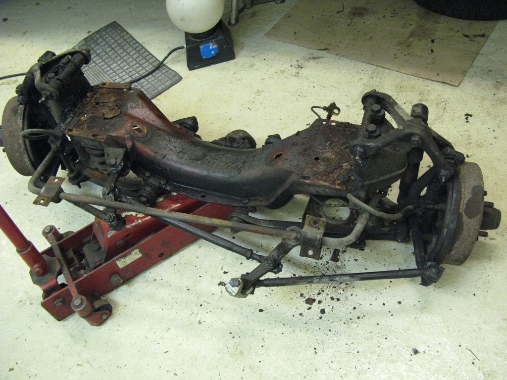

Noen skruer senere lå herligheten på gulvet:
