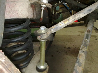

hva er feil her montro?? kjøpte bilen nylig å så så jeg dette så begynner å lure.... fjæra for store??

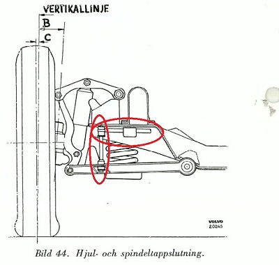

hmm så på en som har duett den så ikke slik ut...
så mer slik ut rett liksom

Ok, du tenkte på vinkelen på armen. Dersom bildet er tatt med hjula på bakken kan det ha blitt brukt feil fjærer. Mener det skal stå lengden på fjæra i manualen.

okei jeg får se om jeg finner det... takker så lenge... men ser ikke det feil ut på den gummien??

Hei. Bolten kan være litt strammet litt for mye. Husker ikke i farten om gummien er konisk, men det skal muligens fremkomme av manualen eller et sprengbilde om du går inn å ser på vp-autoparts.com. det skal ihvertfall ikke være metallisk kontakt.
Re: parralell stanga???
Regner med a dette er med hengende hjul/oppheng, elelrs ville det vært ille. Det kan hende bolten med de skjeve gummiforingene må tas ut og sjekkes, det kan se ut som den er satt feil sammen eller at en skive har glidd over stopperen. De er ikke koniske, men har en liten styring av gummi men ellers likner dem på gummifestene på støtdempere. Til nøds kan slike brukes, men da er faren for utglidning til stede, som her...
Det kan også være den øverste gummistopperen på traversen mot øvre bærebru som er for slapp, slitt eller har blitt borte? Da kommer hele "ruklet" for lavt ved oppjekking. Må i alle fall sjekkes.
Ser den/de lurvete ut, bør den/de byttes. Ellers trenger det ikke være noe galt her...

Er bildet tatt med hjulene hengende i luften, eller mens bilen står på bakken?
ja det er det ja

Altså, er bildet tatt
1) med hjulene hengende i luften?
eller
2) mens bilen står på bakken?
Beklager om jeg har litt tungt for det!

Er gummistopperne på toppen av bærebrua ok, så skal det ikek være noen problem. Men om du bytter gummistopperne vil nok ikke opphenget henge like mye ned. Men tror ikek det skal være noe problem.
Ville heller sjekket stengene grundig, kanskje demontert og sammenliknet høyre og venstre, som kan gi et svar?
Ellers må foringene settes på plass med belastning på nedre bærebru, ellers kan man ende opp som her uansett...
Så her må man bruke både bukker og jekk.....
