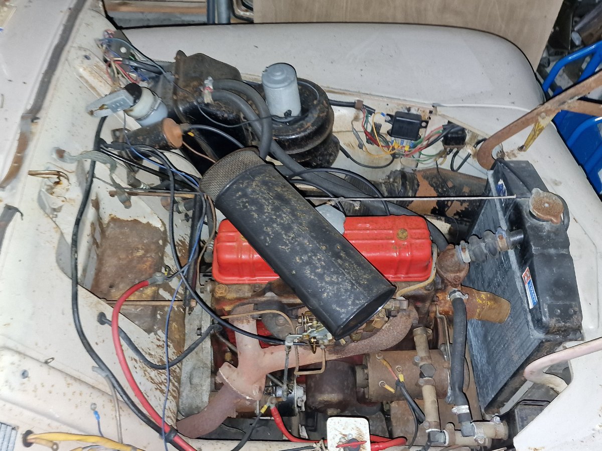

Det bildet fra motorrommet var interessant. Du har en "dings" montert til høyre for radiatoren med kjølevannsslanger inn og ut. Er det en motorvarmer som kan være koblet til tidsuret man ser på neste bildet til høyre for rattet?
Er bryteren nederst på bildet av motorrommet en hovedbryter eller en form for velger?
Noen har modifisert det elektriske noe og satt inn releer. Det er som regel veldig bra.

445 wrote: Thu 10 Aug 2023 22:18 Det bildet fra motorrommet var interessant. Du har en "dings" montert til høyre for radiatoren med kjølevannsslanger inn og ut. Er det en motorvarmer som kan være koblet til tidsuret man ser på neste bildet til høyre for rattet?
Litt usikker på hva den dingsen er, men tipper du har rett i at den henger sammen med motorvarmeren.
Har ikke brukt tid på å sette meg inn i alle duppedittene enda. Bryteren nederst er en hoved-strømbryter som helt sikkert er montert av svigerfar i sin tid.

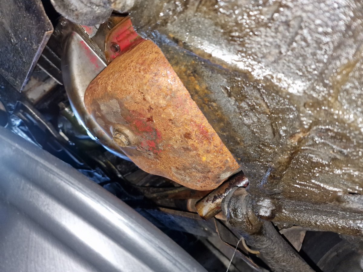

Skruen går bare rundt uten å skru seg ut. Er dette korrekt skrue/bolt?

Ja, det er den i midten av den røde bunnpannen. Har aldri opplevd at den bare spinner. Da burde det jo lekke olje også? Er det olje på peilepinnen?
Re: Hjelp, jeg har arvet en 1957 Volvo PV 444!
Har opplevd at den bare spinner, men ikke på en motor i en bil, bare på en løs motor. Men, siden jeg ikke vet hvilke skruferdigheter du har, må jeg spørre: Er det pipa eller fastnøkkelen som ikke får tak i mutteren, eller er den så løs at du kan skru den med hånda? Dersom pipa eller fastnøkkel ikke får tak, er det rørtang som gjelder. Mutteren ser nemlig for tett ut til å være lekk. Ikke en oljedråpe å sd noe sted. Er det ikke olje på motoren, er jeg redd den er ferdig og må overhales. Men alt lar seg løse :-).
Et tips her er å forsøke å trekke bolten/tappeskruen ut/ned samtidig som en roterer den. Tydelig at den har gått over gjenger. Dusse boltene har normalt ikke gjenger helt opp til hodet, så med kort gjengeparti kan de dras over gjenge lm en trekker til for hardt. Vri den rundt med en tang og dra ned samtidig, så hender det at gjengene tar tak. En kan skru samme bolten inn igjen, men da med et par skiver ekstra.

Da var helgens jobbing over, og jeg måtte dessverre droppe oljeskiftet. Jeg ser at bolten går rundt og rundt (ikke bare pipenøkkelen), men den er litt for hard å dra rundt med klypa alene. Får prøve å jekke opp bilen neste helg så jeg kommer til litt bedre, slik at jeg får dratt nedover samtidig. Høres logisk ut at den har hoppet ut av gjengene. Ønsker helst ikke å pumpe ut olja. Peilepinnen viser godt med olje.
