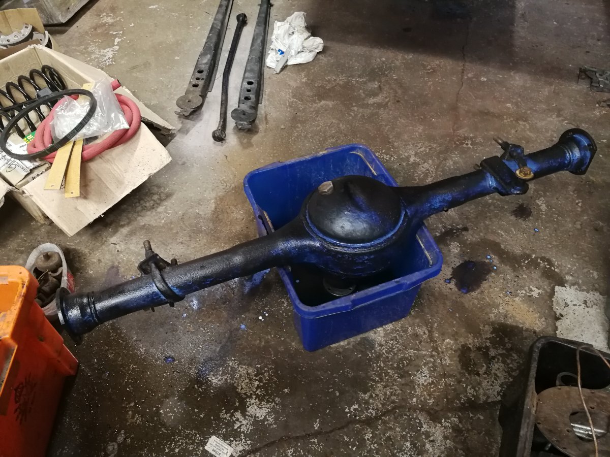

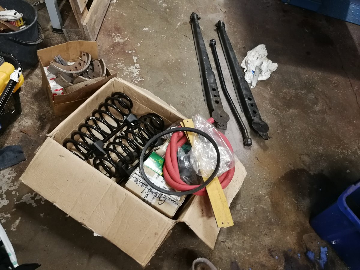

Takker for tips, bilder kommer! Har vært på shoppingtur og mottatt en liten pakke fra Jørgenrud med småting jeg trenger for å få på plass bakaksel.
Bærearmer, panhardstag og fjærer
ENV bakaksel, snart klar for grunning og lakk

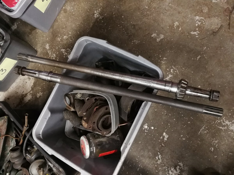

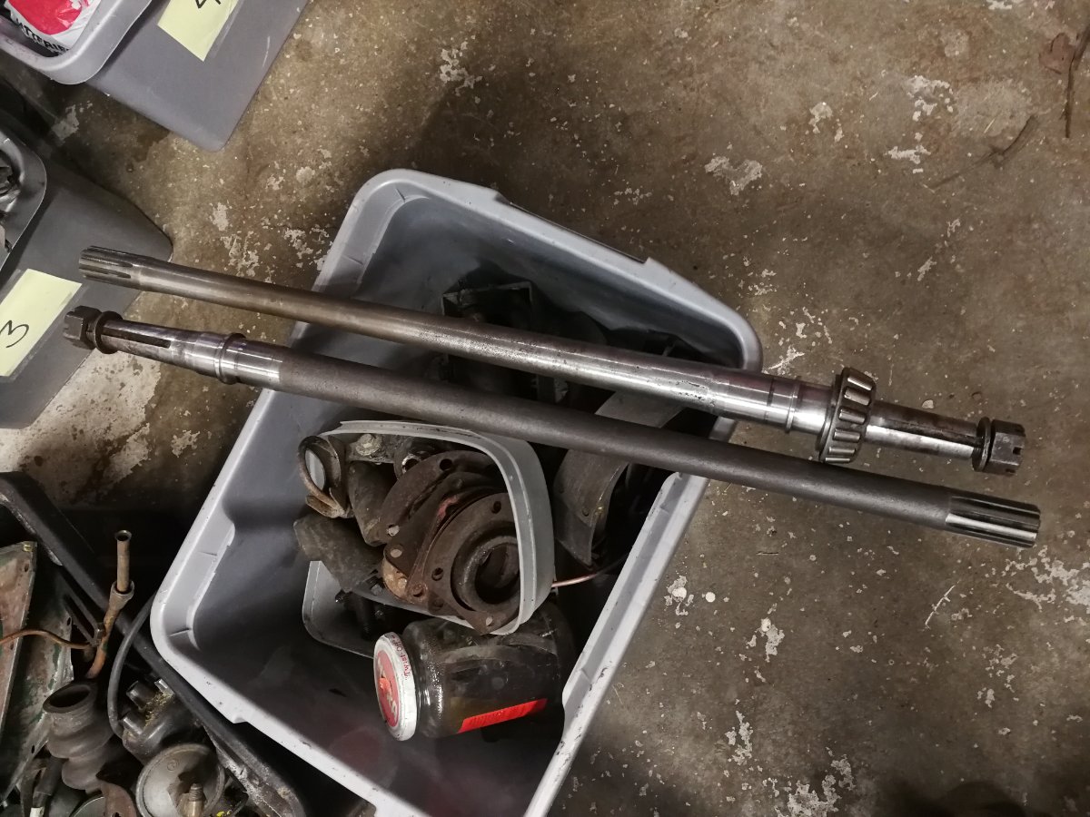

Blant det jeg handlet var en kraftig avdrager, og nå har jeg fått av hjullagrene på stikkaksler.
Stikkakslinger klare for nye hjullagre
Hva er beste fremgangsmåte når nye lager skal på? Stikkaksler i fryseboks og lagrene i varm olje? Ellers er det masse småpirk, jeg forbereder å lakke bakakselen før jeg monterer, traversen er som klargjort av Pål - sandblåst og lakkert og ser ut som ny.
Re: Olas PV 444ES -53, tidligere Påls bil
Lagrene setter du på og drar de på plass med bolgene på bremseskjoldet til de ikke går lenger. Deretter shimser en venstre side til de går passe løst uten slakk. Det kan gjøres på den måten at en setter på et shims på venstre side og gir høyre stikkaksel et rapp med en gummiklubbe. Alternativt trekker en i venstre stikkaksel etter først å ha strammet maks. En drar da til en oppnår lett gange uten slakk og måler med et digitalt skyvelær hvor mye en må legge i mellom aksel og bremseskjold for å opprettholde lett gange uten slakk. Dette er pirkearbeide men nødvendig.

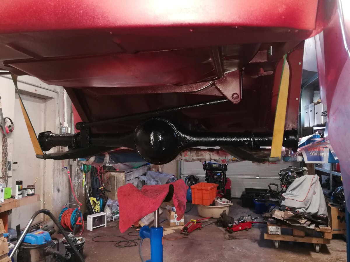

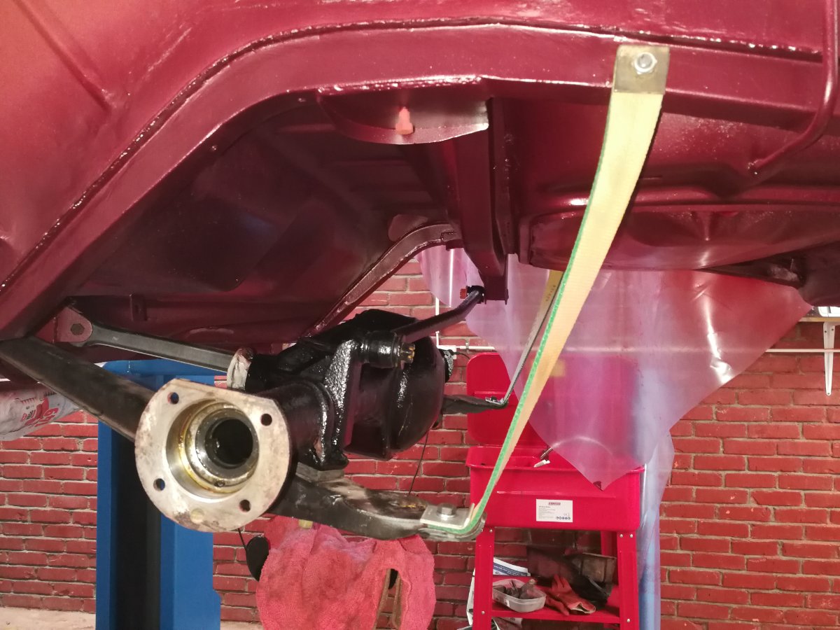

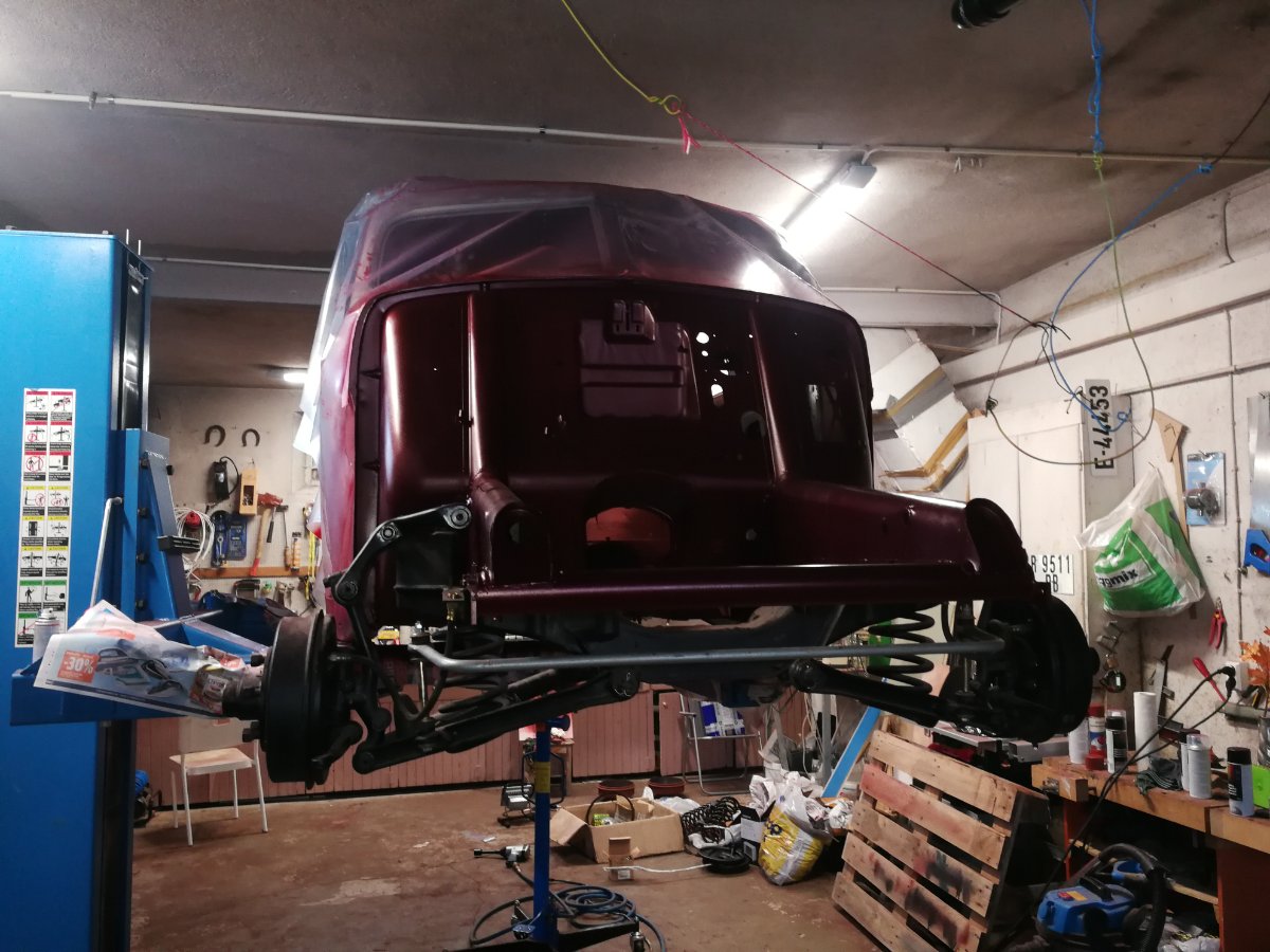

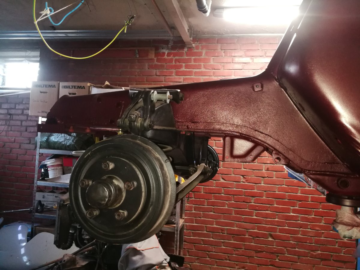

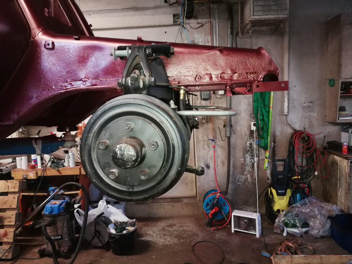

Nå går det litt fremover her. I forrige uke fikk jeg omsider lakkert undersiden av bilen for montering av akslinger sånn at jeg kan ha bilen på hjul til den skal på lakkverksted utpå våren en gang. Fargen blir 08 Maroonrød, den originale gråfargen synes jeg blir for dyster. Det ble et greit resultat, skal uansett sette inn bilen med tectyl under etter lakkering. Nå gjenstår støtdempere, fjærer bak og montering av nye hjullagre/tetninger bak samt bremser og håndbrekk. Etter det blir det montering av ratt/styring samt bremserør.
Her går det fremover!
Fin løftebukk forresten. Har den bare 1 søyle?
Reagerte på en ting til. Er balatareimene montert bak akselen på denne modellen. På våre 444 og 544 er de plassert foran akselen på bærearmen og rett opp i bunnen på karosseriet ikke i rammevangen som her. Den løsningen tror jeg er forbeholdt Amazon.

Bukken er en ensøyler som også er flyttbar når ikke i bruk. Kjempepraktisk når plassen ikke er ubegrenset. Reimene har jeg montert slik jeg mener de har vært montert, dette bakakselopphenget er ellers veldig enkelt i forhold til min 5 år yngre 544A.

Takhøyden min er ca 3 meter, da blir det ikke full ståhøyde under bil men uendelig bedre enn å kravle under bil på bukker. Liften er Kinavare, men så langt plug & play.

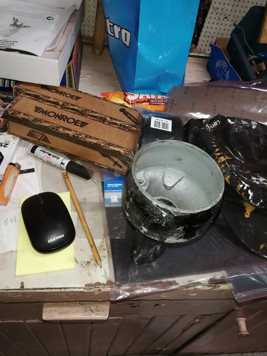

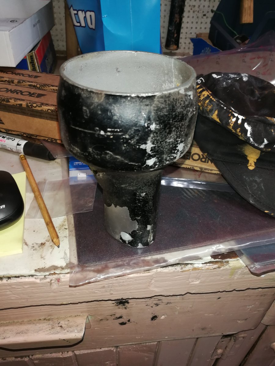

Driver og klargjør diverse for montering, bl.a rattstamme.
Dette er "koppen" under rattet som huser blinklysspaken på 444, støpt i aluminium. Har vært hastelakkert med blank svart av en tidligere eier. Hvilken finish/farge skal denne egentlig ha? Glassblåsing/klarlakk er en mulighet, en annen er matt grå. Hva mener folket?
Hei Ola! I min Duett er denne "koppen" bare grå og ru.
Det tok forresten litt tid før jeg forsto (via tidl. redaktør i PV-Mag) at jeg vet hvem du er.
Vi har jo vært på noen kjøreturer sammen i regi av Oslo&Akershus-avd.
Gleder meg veldig til å følge prosjektet videre.
ola.ora@gmail.com
Posts: 14
Joined: Tue 18 Feb 2020 16:28
Post by ola.ora@gmail.com »
Begynte å slipe i dag, og det ser ut som om du har rett, grunnen til at noen senere har prøvd å forskjønne med å kline på svart lakk er nok at den originale grå lakken har flasset av. Da må jeg forsøke å finne sånn skrukkelakk, har sett noen tråder om dette siden instrumentpanelet i Amazon og 544 har dette. Alternativet, siden jeg i likhet med HP skal lappe og lakkere rattet seinere, er å lakke koppen i samme farge (benhvit?) som rattet får. Vi får se.
