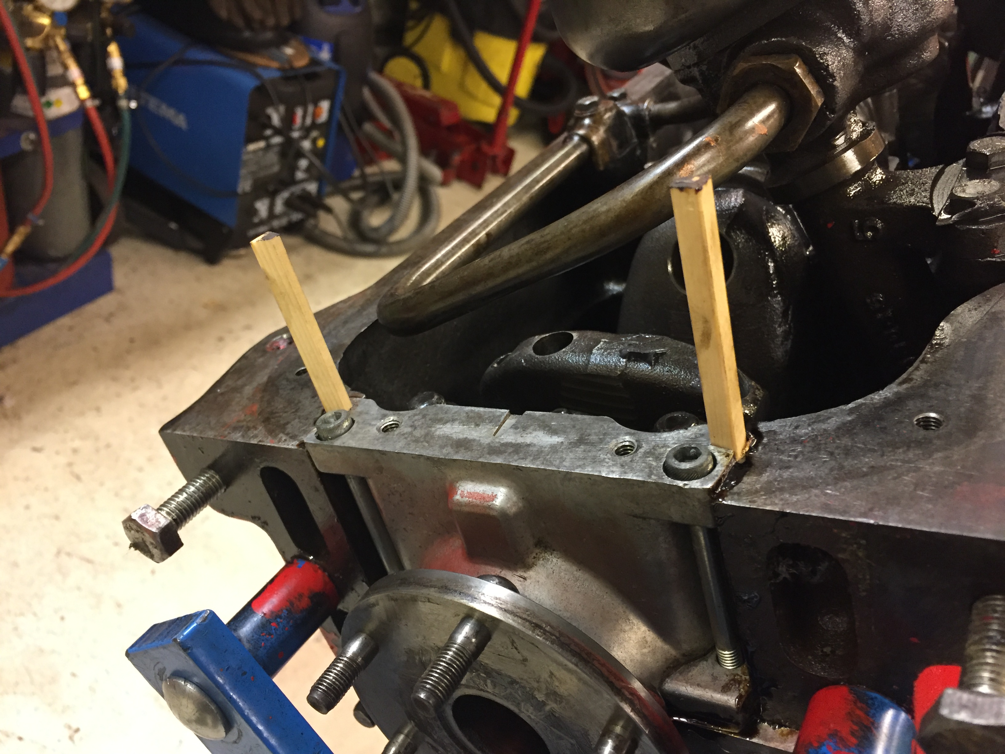

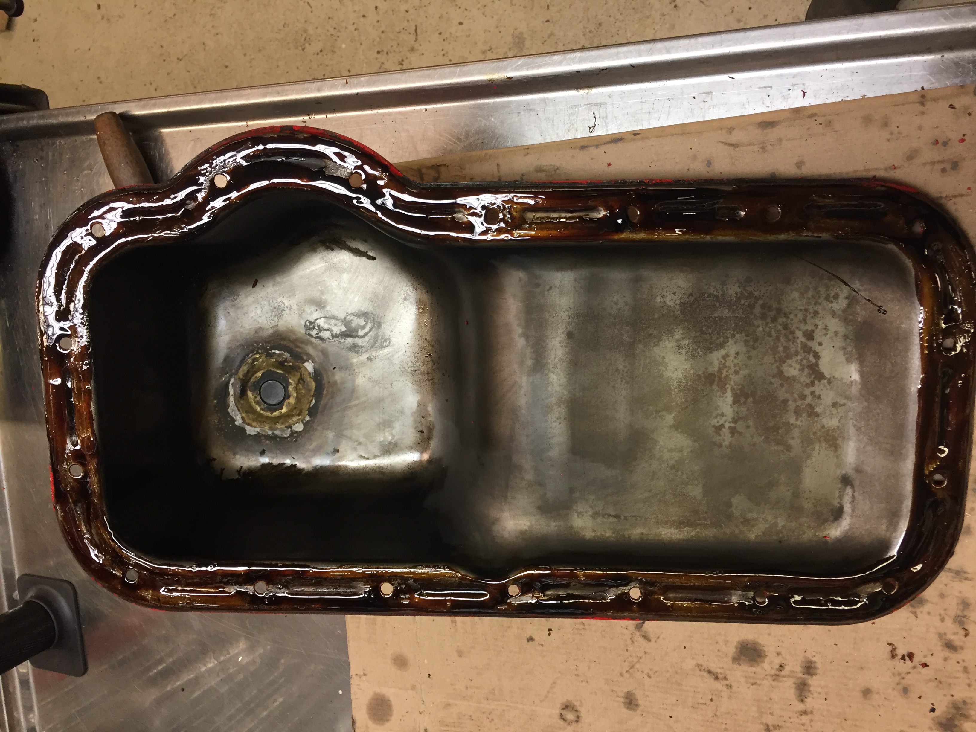

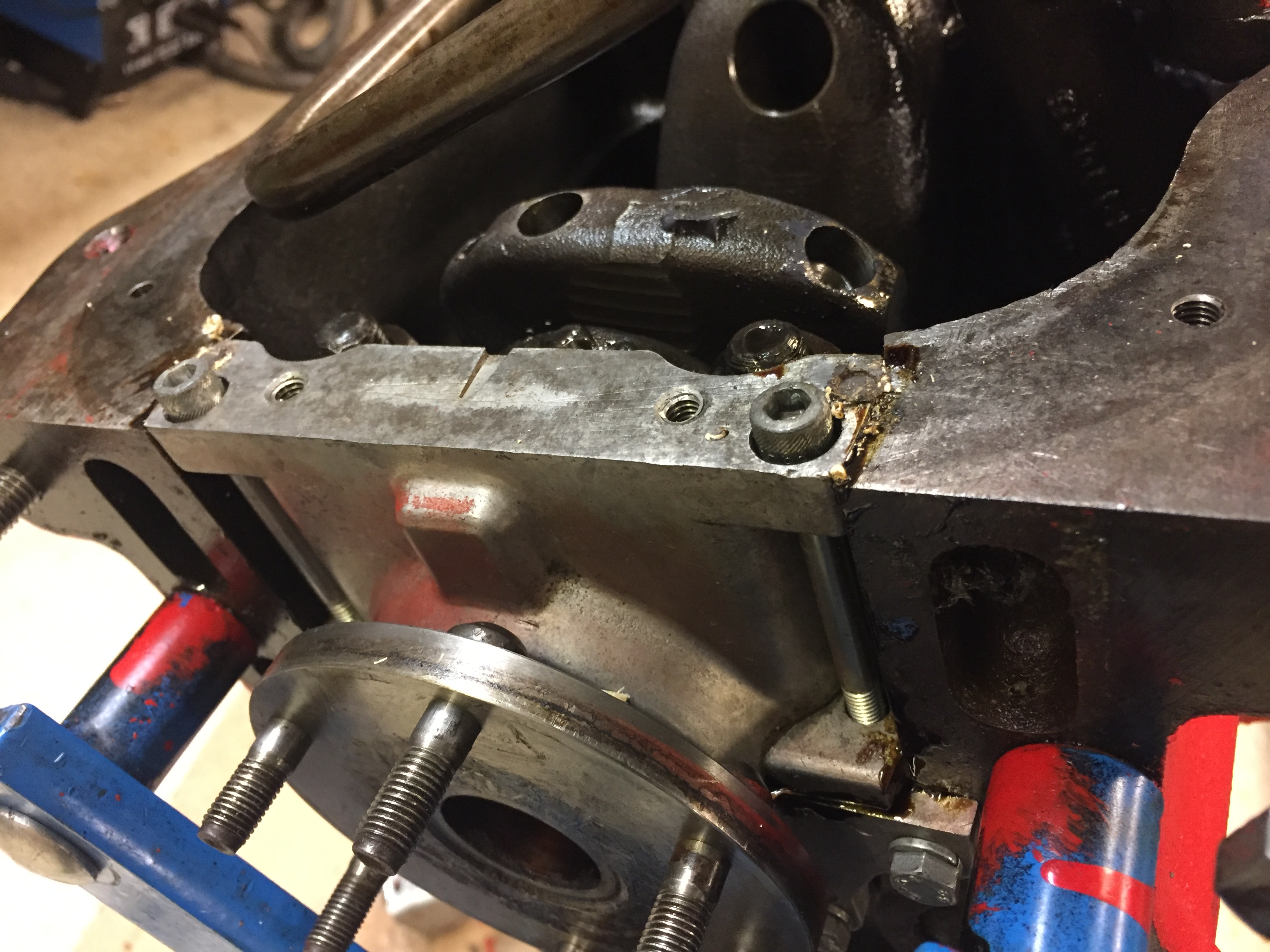

For å få ut skruene må du nok ta ut den plata du snakker om.
Da må motoren snus opp ned, og bunnpanne av.
Den plata har spor til en filtpakning som skal sørge for at det ikke lekker olje.

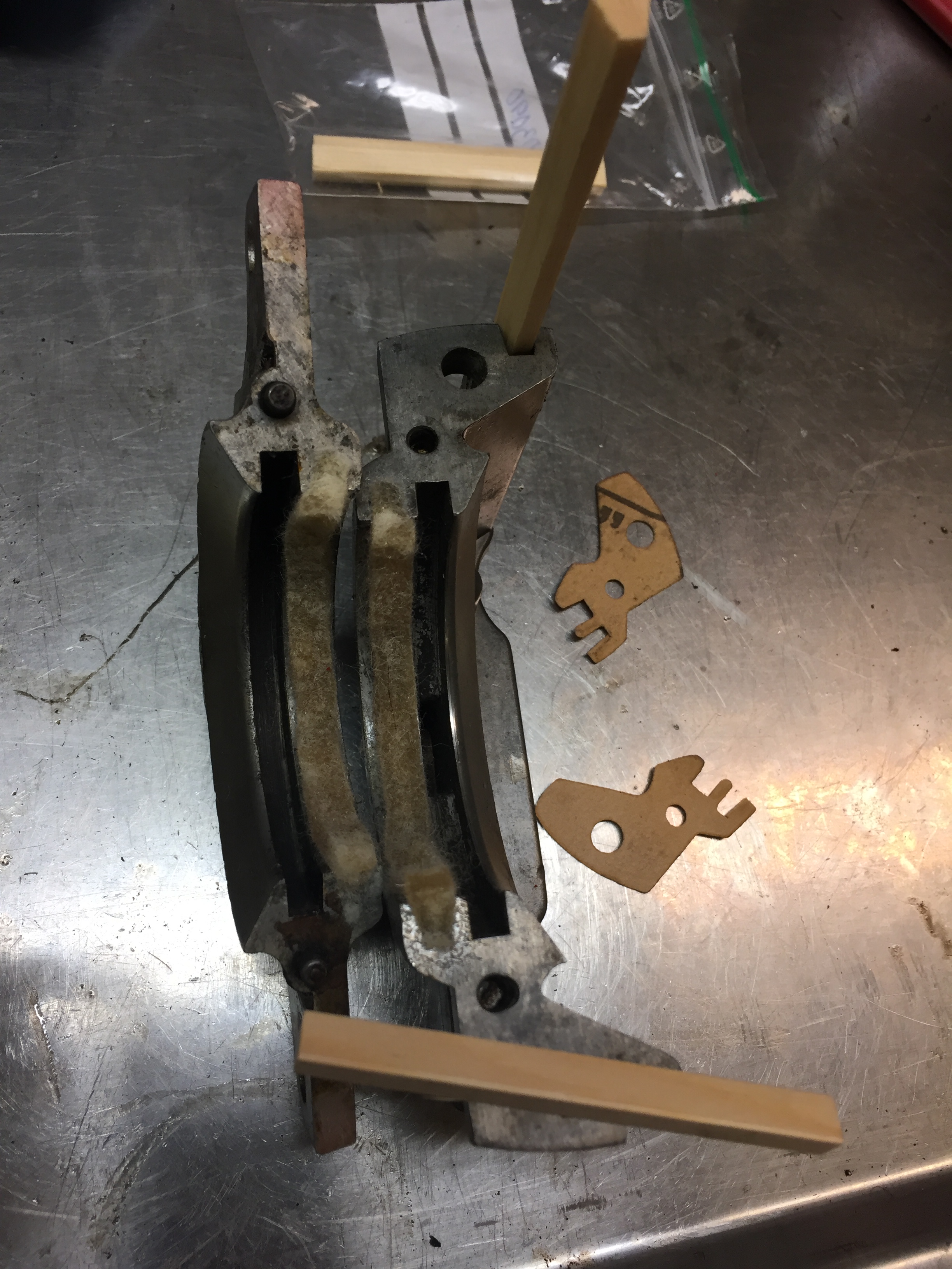

For å bytte boltene starter du med å ta av bunnpannen: Deretter skrur du opp de to unbracoskruene som holder "lokket" på plass: Når du tar opp "lokket" så vil du se at tettingen består av filt og to trepinner!! Når dette er demontert vil du ha romslig plass til å slå ut boltene og slå inn nye.
Har du lyst kan du samtidig sjekke lager på råde og veiv.
Du vil trenge nye filt-halvmåner og trepinner, samt ny bunnpannepakning.
Jeg har noen tips til monteringen igjen, men det kan vi ta senere.

Her er hva jeg ville ha gjort:
Start med å plassere de nye filt-halvmånene i sporene sine. Det er meget viktig at disse er godt gjennomtrukket av olje, ellers vil de kunne svi seg ved oppstart. Bruk godt med pakningslim på begge sider av papirpakningene, på sidene av lokket og i sporene til trepinnene.
Sett lokket på plass men ikke trykk det helt ned. La det være igjen 3-4 mm.
Ta pakninglim også på trepinnene og slå dem forsiktig på plass.
De skal treffe bunnen, men ikke deformeres i bunnen. Deretter skrur du ned de to unbracoskruene som holder "lokket" på plass. Skru vekselvis på hver side slik at lokket ikke låser seg på tvers, men sklir pent ned og presser trepinnene på plass.
