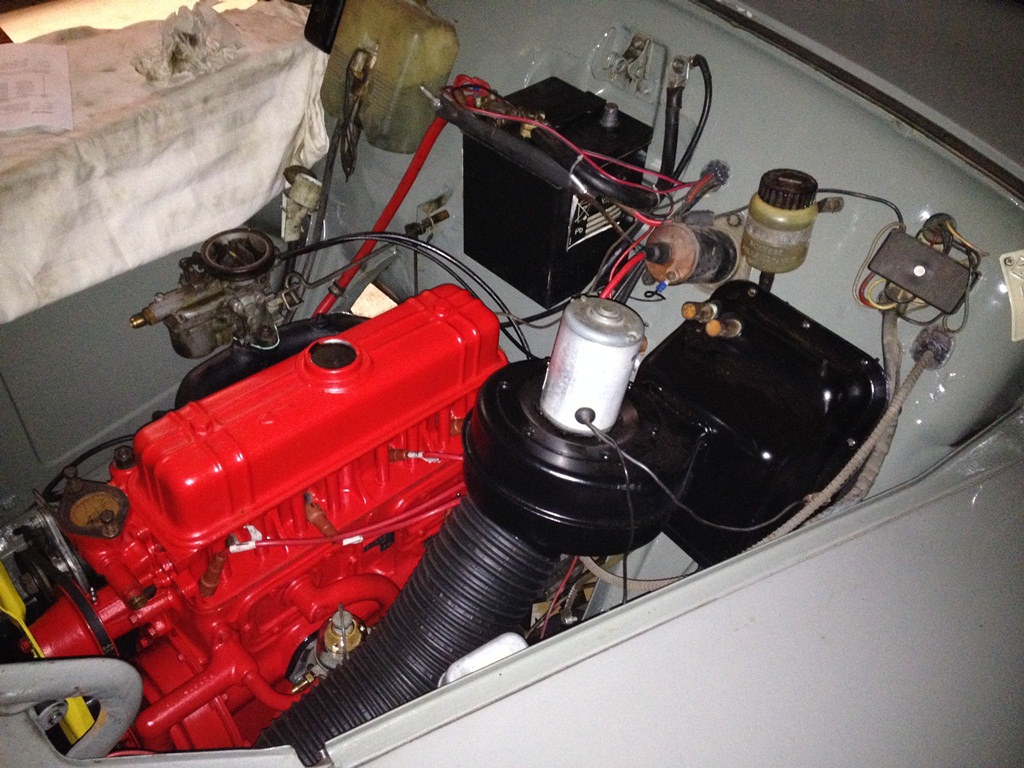

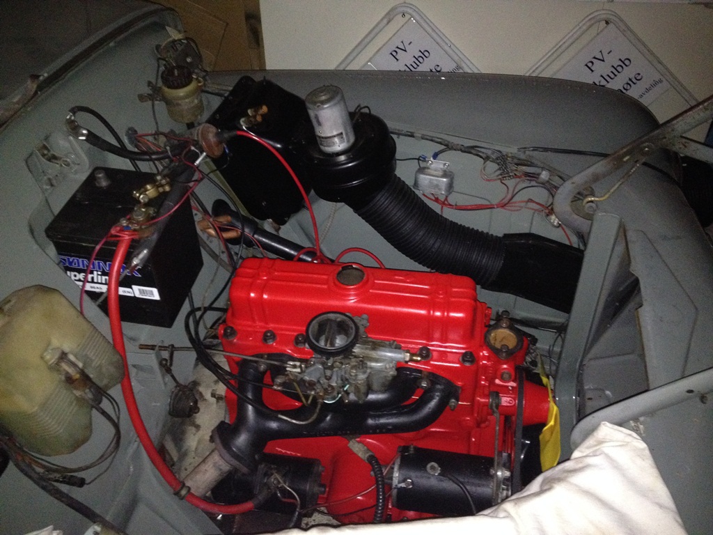

Re: 6volt spylerpumpe
Fant et gammelt bilde her:
Og et par til:

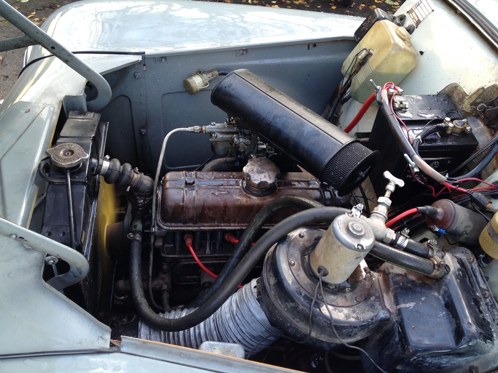

445, hva er den store krana til på bildet to innlegg opp?
G.Larson wrote:445, hva er den store krana til på bildet to innlegg opp?
Det var regulering av varmt vann til varmeapparatet.
