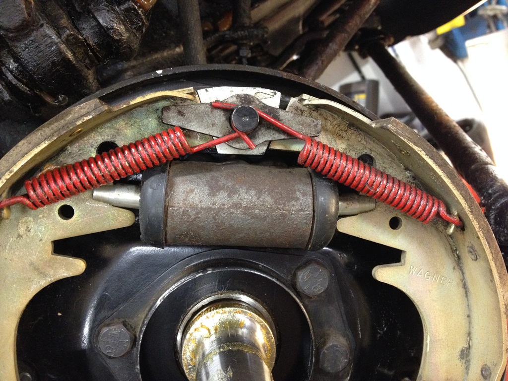

Reodor og jeg fikset bremser mm på en original PV.
Slik så bremsene ut da vi tok av trommelen. Som nytt!

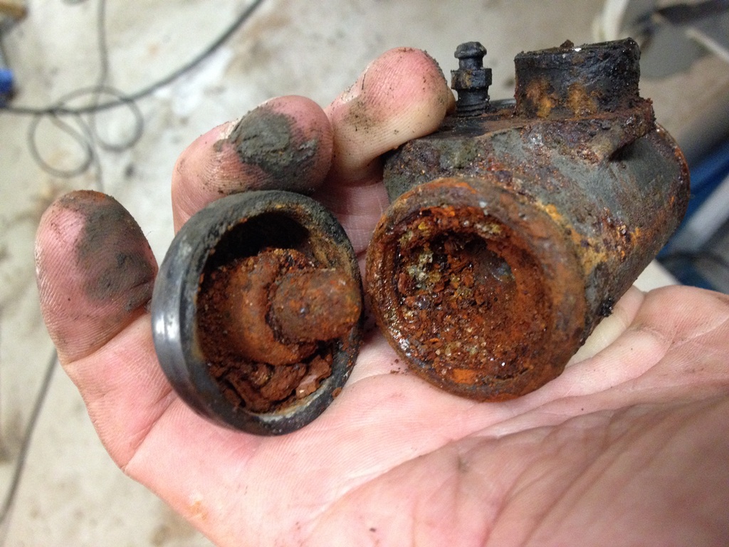

Men inne i bremsepumpene var ikke alt like pent. Alle 4 var på vei til naturen:

Øvre bildet viser også godt pilen på den trapesformede biten bak fjærfestet :-)

Takk igjen for gode tips. Det var nok litt smuss/gørr bak mansjettene ja. Bestilte nye hos jørgenrud. Hvilken type bremseveske anbefales?
