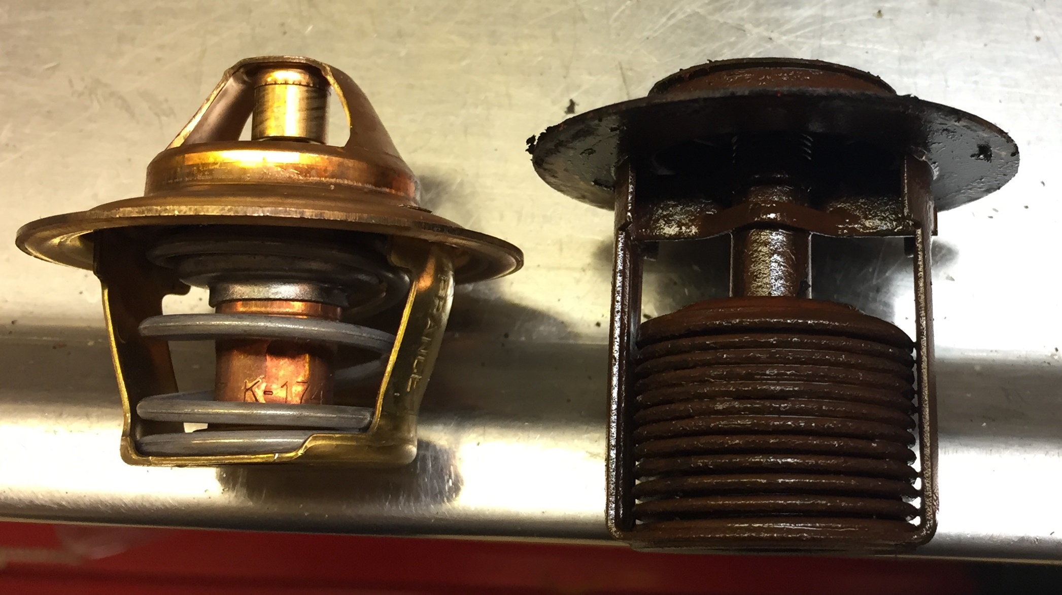

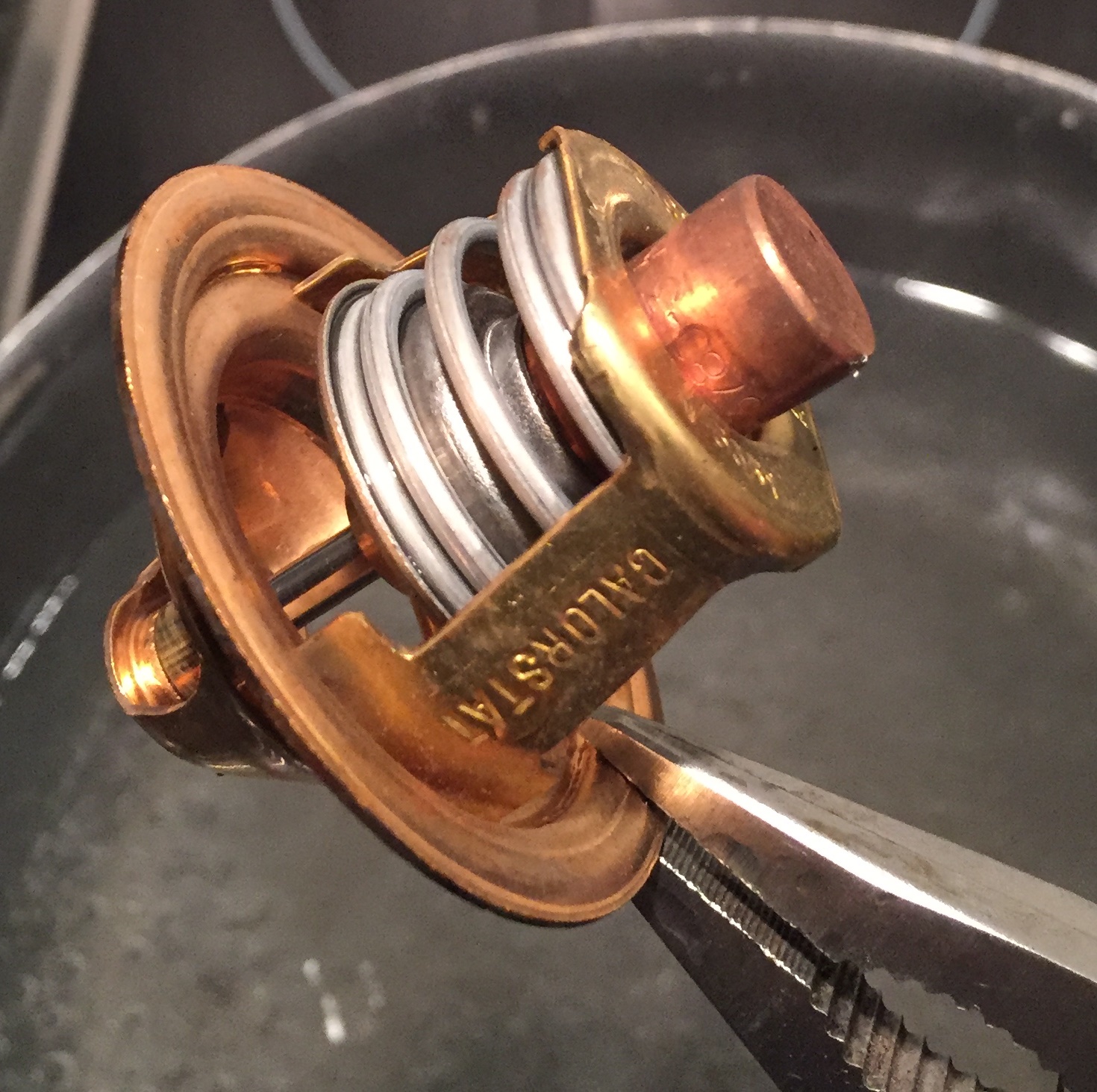

Som emnetittelen antyder lurer jeg på noe med termostat.
Den gamle typen termostat til B16 åpner "oppover", mens en nyinnkjøpt fra SVPVK åpner "nedover.
Bildene illustrerer hva jeg mener.
Noen som har erfaringer om disse går om hverandre? Størrelsen passer.
Re: Ulike typer termostater - går de om hverandre?
Skal ikke være noe problem så lenge "føleren" sitter på riktig side. På begge disse er mekanismen som åpner termotaten plassert der vannet er varmest, så da er det ikke noe problem.
Ingen problem. Men de gamle er utrolig holdbare. De nyere kan være mer variable.
Verden går ikke alltid framover....
