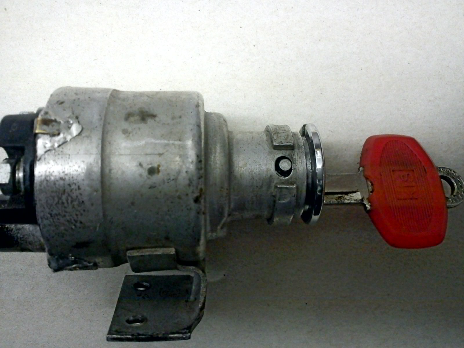

Her er oppskriften for de som HAR nøkkel:
Slik byttes låssylinder: Ta løs låsen fra dashbordet. Sett i nøkkelen. Vri den i posisjon mellom tenning og starttrinn. Trykk inn den lille runde knappen og trekk sylinderen ut
Her er noen tips og råd for de som IKKE har nøkkel:
Løsningen blir nok å bore ut sylinderen.
Låsetappen er av herdet stål så den er det bare å glemme. Den beste løsningen er vel å ta ut hele enheten så man får festet låsen i en skrustikke. Vær forsiktig med boringen så boret ikke setter seg fast og knekker og likedan ikke bor helt igjennom så kontaktplata i bunnen blir skadet.
Et alternativ kan være å legge låset på et stabilt underlag for så å slå inn låsetappen med hammer og en sylindrisk dor,sylinderen er av messing og ganske myk så den bør vel gi etter.
Hvis du har løst problemet, så hadde det vært flott om du kunne fortelle hvilken løsning du valgte.
Re: Tenningslås uten nøkkel :(
Det kan hende det går å pelle av nikkellokket rundt nøkkelhullet og lirke ut innmaten. Jeg har gjort det på dørlåser med hell. Men om det virker her vet jeg ikke. For å sikre mot at låsehuset blir deformert, kan man borre fem mm inn slik at låsetappen som sitter på tvers kan gli inn selv om ikke nøkkelen står i tenningsposisjon.
