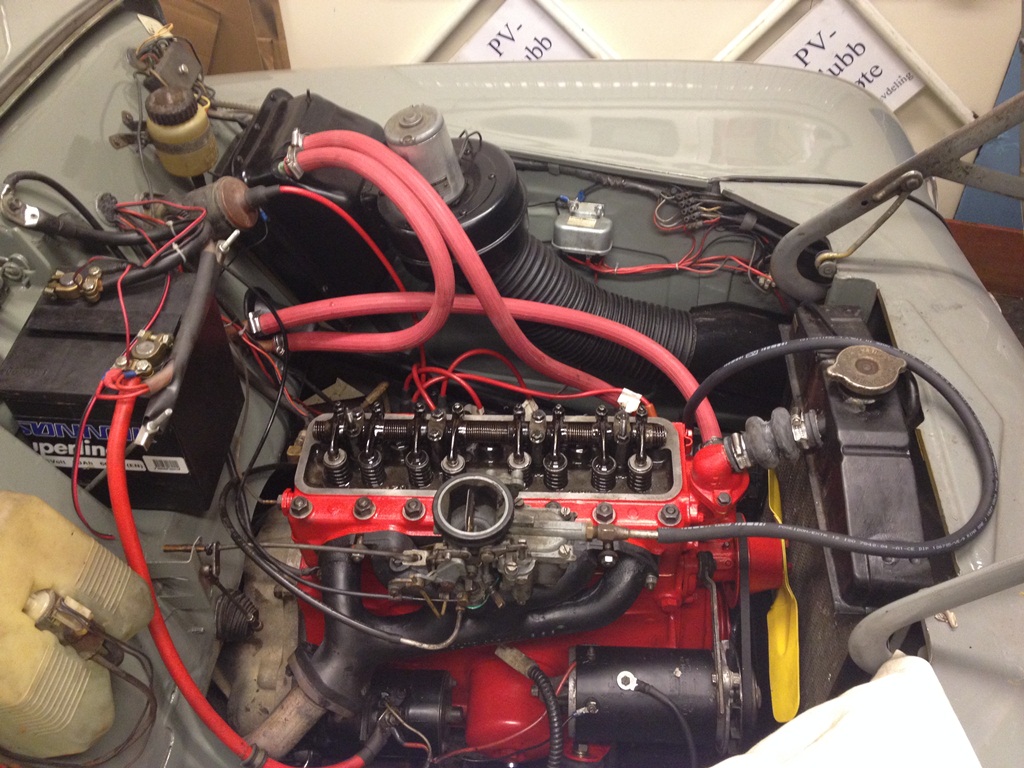

Fant et bilde som viser at jeg har en ekstra jordingskabel fra torpedo til blokka.
I tillegg har jeg latterlig tykk kabel til startmotor, men det går i alle fall nok strøm i den!

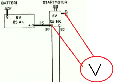

Takk for mange svar! Jeg skal gå over alle kontaktflater igjen. I tillegg skal jeg legge opp til spenningsmålingsmulighet slik at jeg enkelt kan koble på multimeteret neste gang dette inntreffer.
måle på starter.png (37.49 KiB) Viewed 20914 times
Re: Tidvise klikk fra startmotor
Moderne måleistrumenter er så følsomme at du kan risikere tilfeldige utslag, og noen ganger blir man sjokkert over hvor lav spenningen blir under start. Du kan evt. nappe ut coilledningen slik at du får kjørt starteren eller forsøkt på start i mer enn et par sekunder for at instrumentet får tid til å stabilisere seg.
Måler du strøm, kann du få et ekstremt stort utslag rett etter innslag av starteren - mange hundre ampere. Men å måle denne digitalt kan være lureri, da målingen som gjelder er når starteren snurrer rundt.
Men målinger er uansett viktig og lærerikt.
