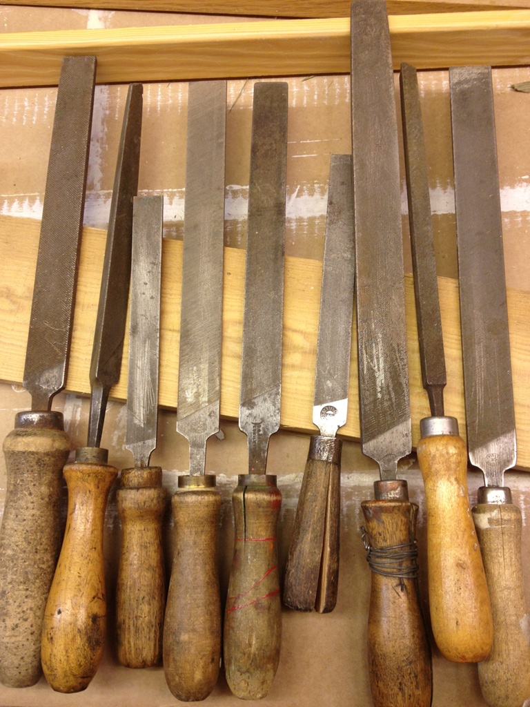

Jeg har fått en del gamle filer av en slektning.
Tror at noen av disse filene har (hatt?) bra kvalitet.
Ser at sporene er fulle av gammelt spon etc.
Hvordan rengjøre en fil på best mulig måte?

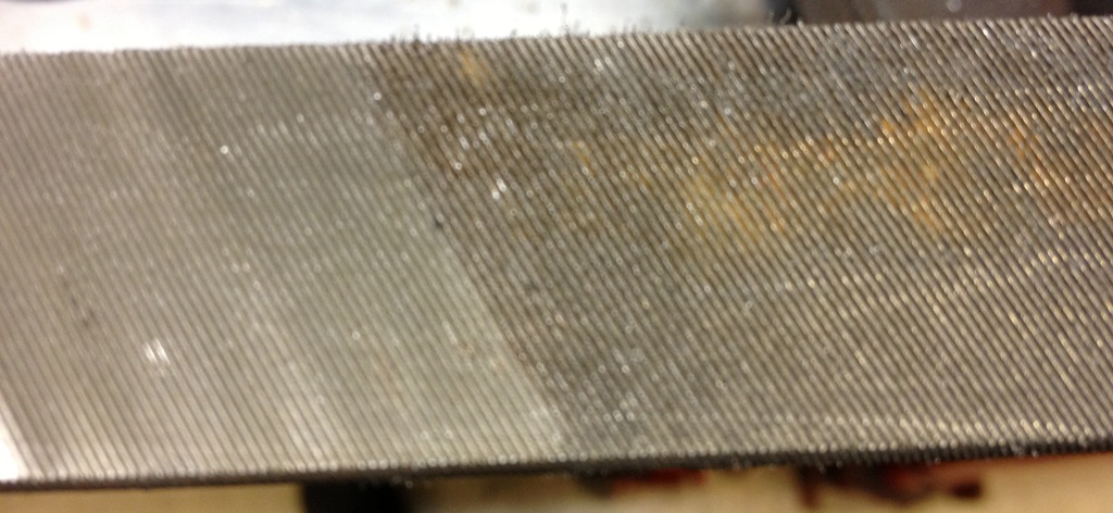

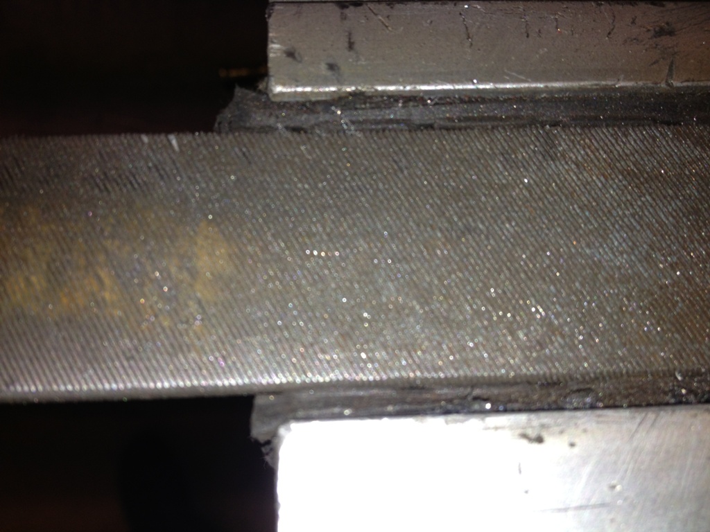

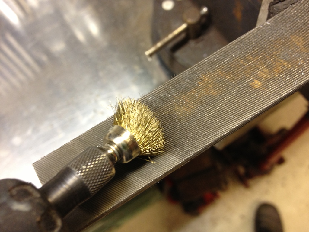

Gjorde et forsøk på bruk av messingbørste.
Beklager at bildene er uskarpe. Må slutte å bruke mobilen til å ta bilder med.
Før:
Verktøyet:
Etter:

Børstingen hjalp, men fortsatt har noen av filene et belegg i bunnen av rillene.
Kan se ut om tjære, størknet fett/olje etc.
Hva med en dypping i White-Spirit før børsting?
