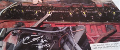

Leste akkurat siste nummer av PV Magazinet og ble forvirret etter å ha lest artikkelen om ventiljustering. I den delen der det forklares hva som er innsug- og eksosventiler, står det følgende: "Eksosventilene er de to lengst ytterst, og innsugsventilene de to i midten"
Jeg tok bilde av illustrasjonsfoto i bladet og nummererte justerskruene fra 1 til 8 fra front og bakover.
Kan noen av dere si meg hva som er hva? :D
ventilrekkefølge rez.jpg (31.58 KiB) Viewed 6136 times

Når du ser toppen fra andre kanten, så er det innlysende. De store ventilene er inn, og de små ut.
Re: Eksosventiler og innsugsventiler
Med toppen på kan du sikte på eksosmanifolden. Jeg skal prøve å se nummereringen din på denne telefonen... Straks tilbake.
E=eksos
I=innsug
1 E
2 I
3 I
4 E
5 E
6 I
7 I
8 Ti poeng for å gjette riktig

Kjapt levert :) Jeg tipper alternativ E, eksos. Svaret er avgitt.
Ok, ja dette var klarere enn "Eksosventilene er de to lengst ytterst, og innsugsventilene de to i midten"... :)
10 poeng!
Hvorfor er det slik?
Jo, fordi da kan man bruke felles kanaler til alle de 3 "dublettene" i midten.

Smart, så egentlig skulle huskeregelen som sto i PV Magazinet være: "Eksosventilene er de to lengst ytterst, og de to i midten, resten er innsug"
Ansgar445 wrote:Smart, så egentlig skulle huskeregelen som sto i PV Magazinet være: "Eksosventilene er de to lengst ytterst, og de to i midten, resten er innsug"
Det var mer klart fortalt. Er man i tvil på en eller annen motor, kan man bare følge kanalene fra innsug og eksos så stemmer det som regel.
