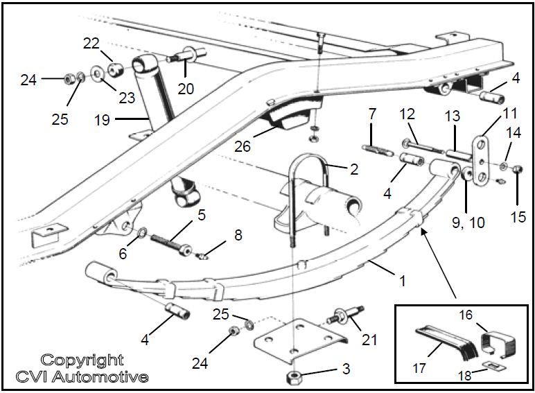

Illustrasjonen er hentet fra CVI-katalogen
Opptil flere av klemmene som er beskrevet i firkanten nederst til høyre er borte.
Disse må erstattes.

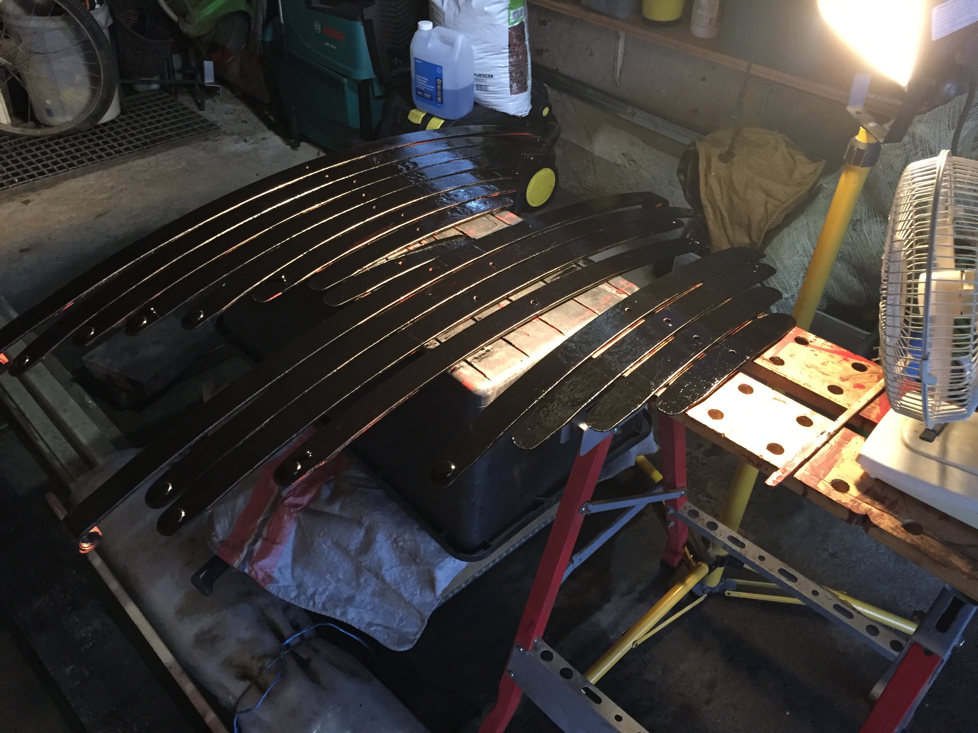

445 wrote:Før eller siden må jeg gjøre en jobb på bladfjærene på Duetten.
Nå er før - eller siden.

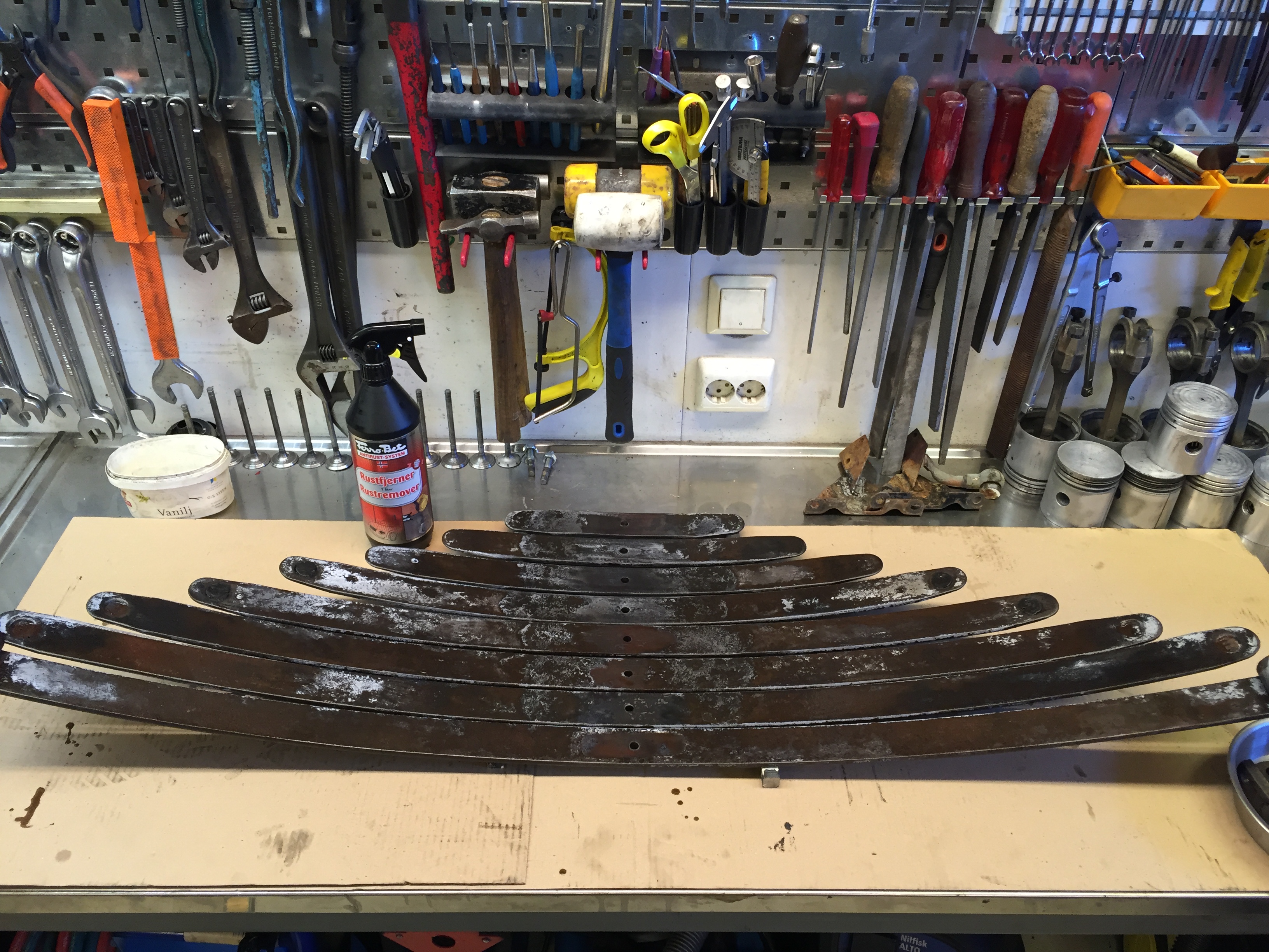

Fjærene er plukket av, slipt, satt inn med ferrobet og grunnet (etter at dette bildet ble tatt)

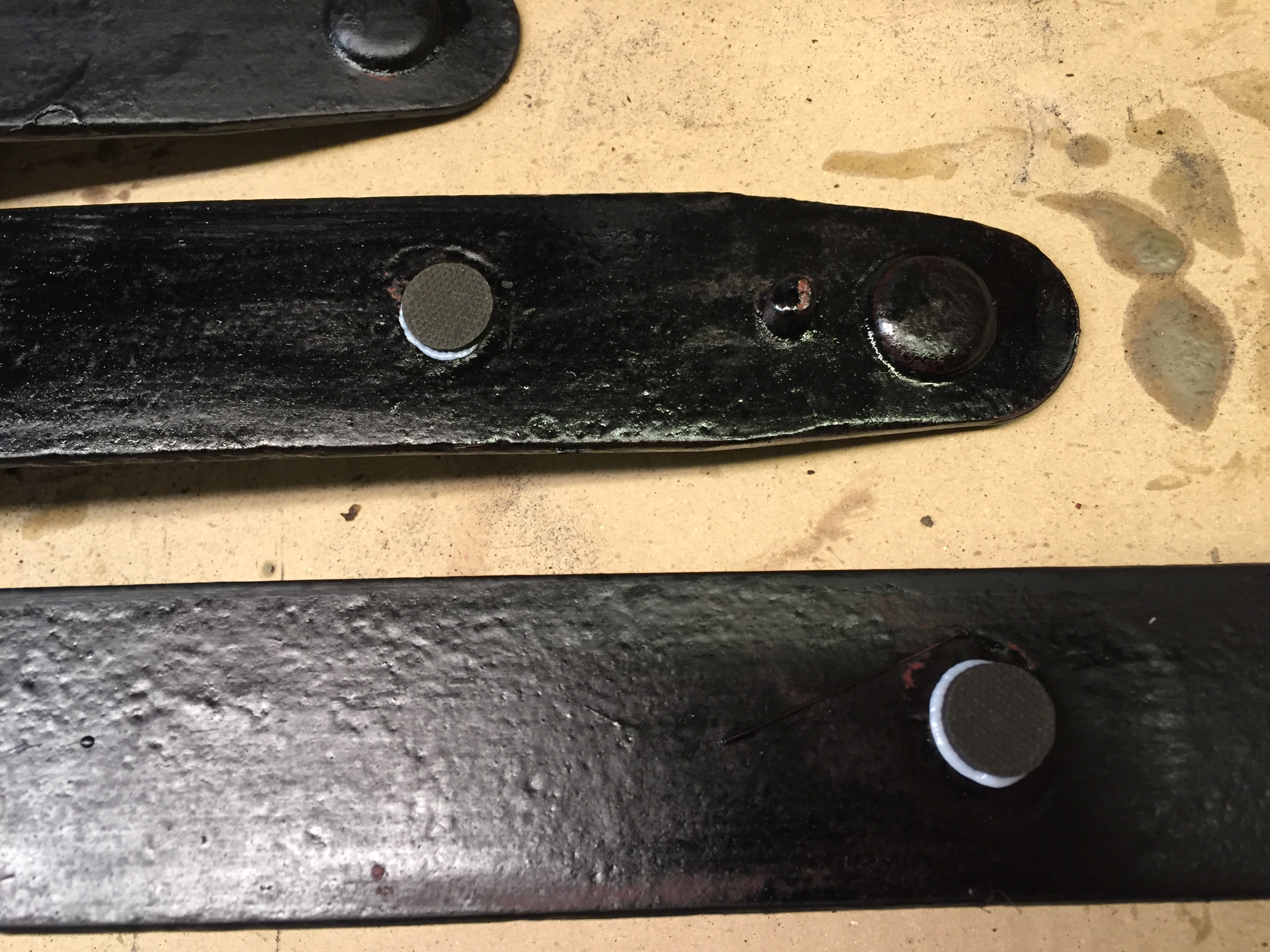

Ser at det har vært gummibrikker på enden av hvert fjærblad. Disse er borte/flate. Har de noen funksjon, så jeg bør lime på noen nye?
Re: Renovering av bladfjærer Duett
De gummibririkkene er vel borte fra de fleste gamle biler. De er med på å stive opp fjæringen noe, men er der vel mest for å slippe knirk...?
Jeg har ikke slik luksus og har ikke merket noen problemer uten....
Men føler du at bilen er "sigen" bak, kan det nok være et pluss...
Skal prøve å lime inn noen brikker.
Hvor tykke skal de være?

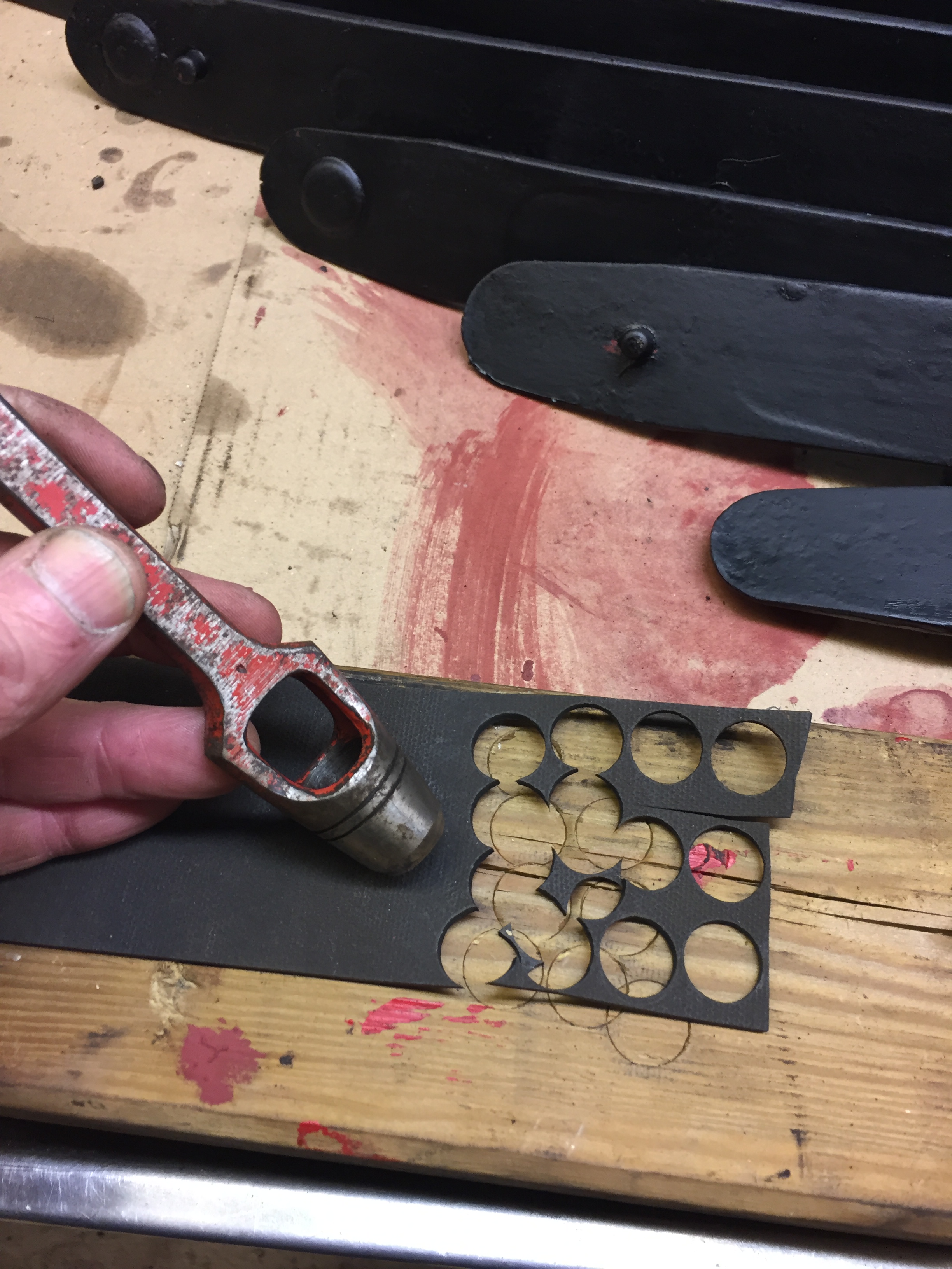

Har en gummiduk på ca 1 mm.
Tenker jeg bruker en hullpipe og slår ut noen brikker og limer på.
Regner med at 1 mm er bedre enn ingenting.

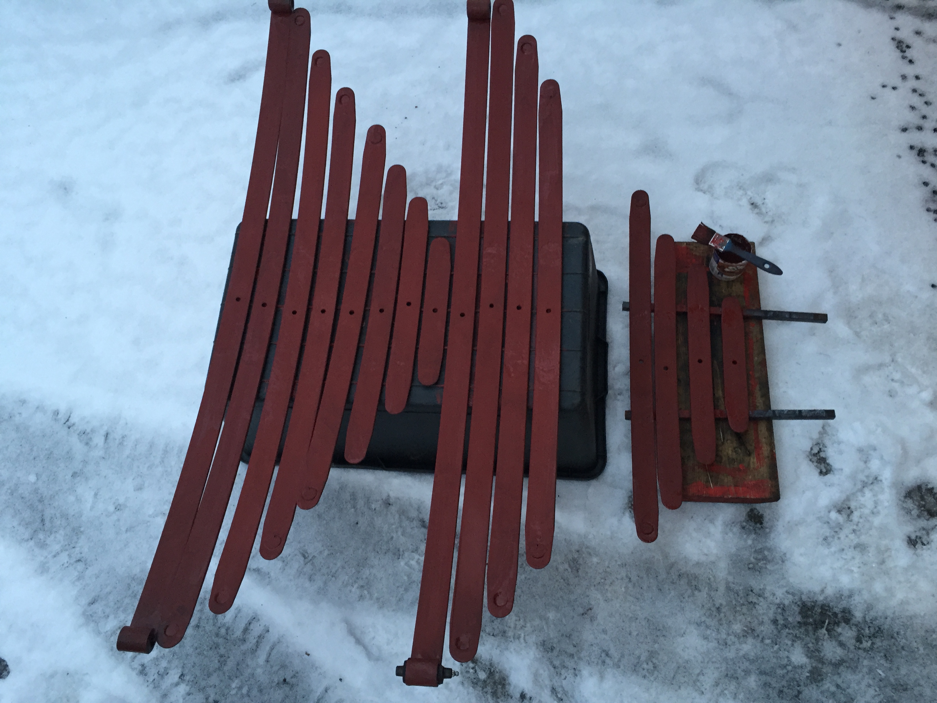

Grunning med 2-komponent rødgrunning:
Lakking med Benga.
Bruker helst Biltemas 2K epoxy, men den blir ganske sprø. Fin på forstilling og bakaksel, men usikker på om den vil like "bøy og tøy" i fjærene. Derfor Benga.

Ønsket å bruke gummibrikker der det hadde vært originalt.
Hadde en gummiduk liggende, og brukte en stor hullpipe:
Limte dem på med noe "no more nails"-lim jeg hadde stående:

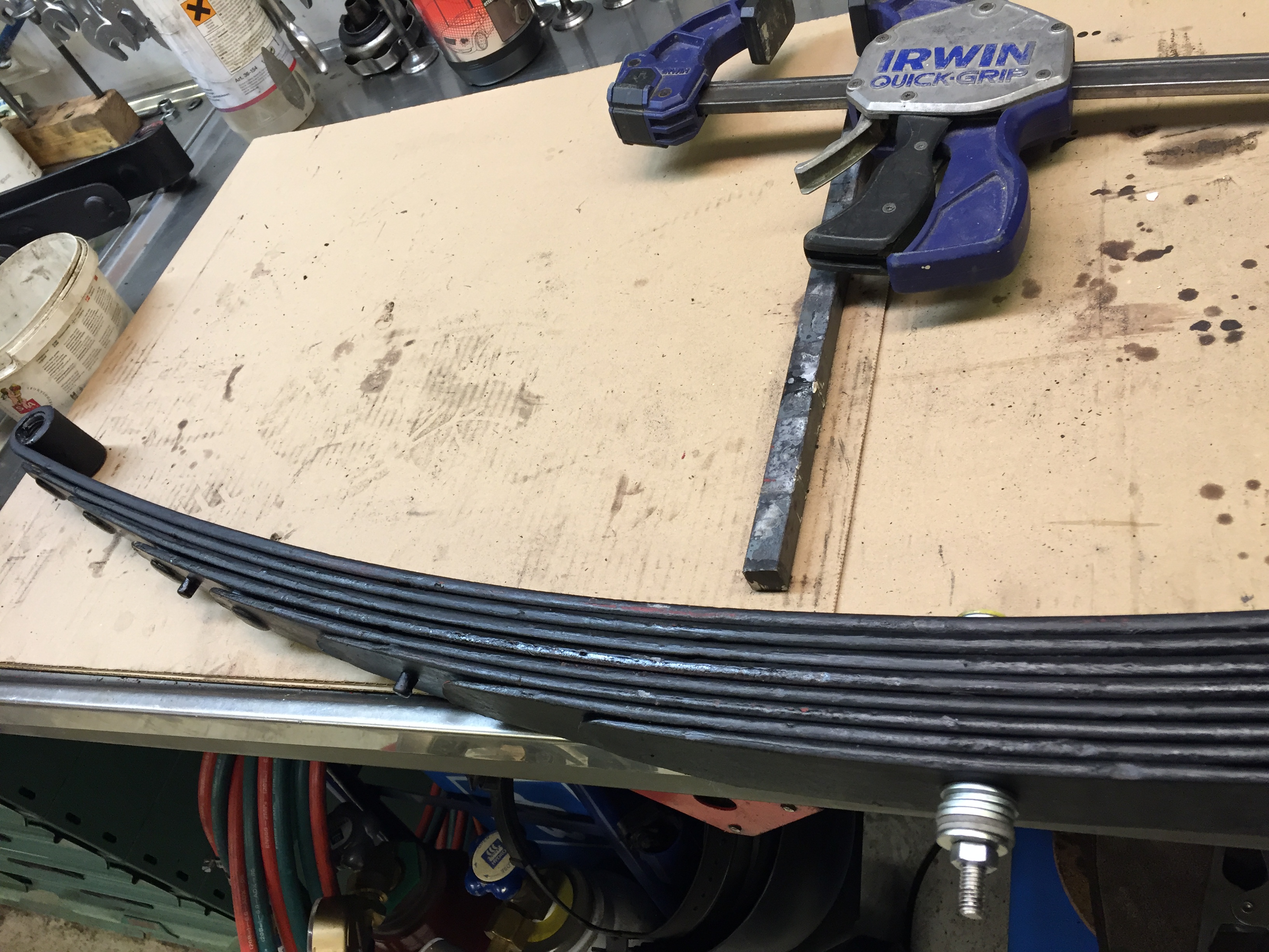

Fjærpakken ble satt sammen igjen med en kraftig enhåndstvinge og styringsskruen.

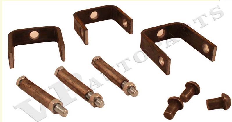

Jeg har hatt bilen siden 1994, og i hele denne tiden har jeg manglet bøylene som holder fjærene samlet. Like greit å ordne noen bøyler nå.
VP Autoparts har fine illustrerende bilder av mange av sine artikler.
Her er deres bilde av bøylene:

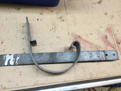

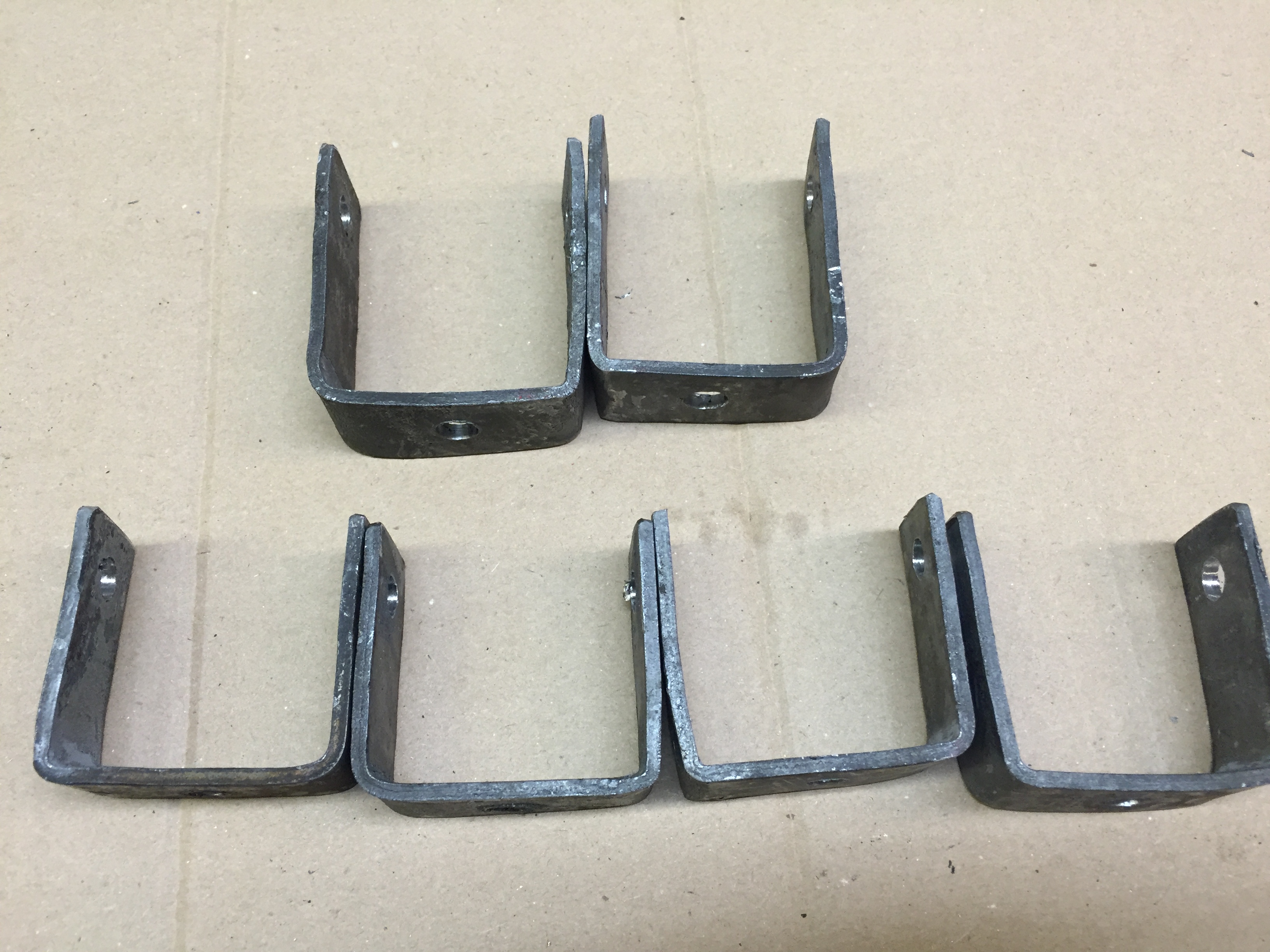

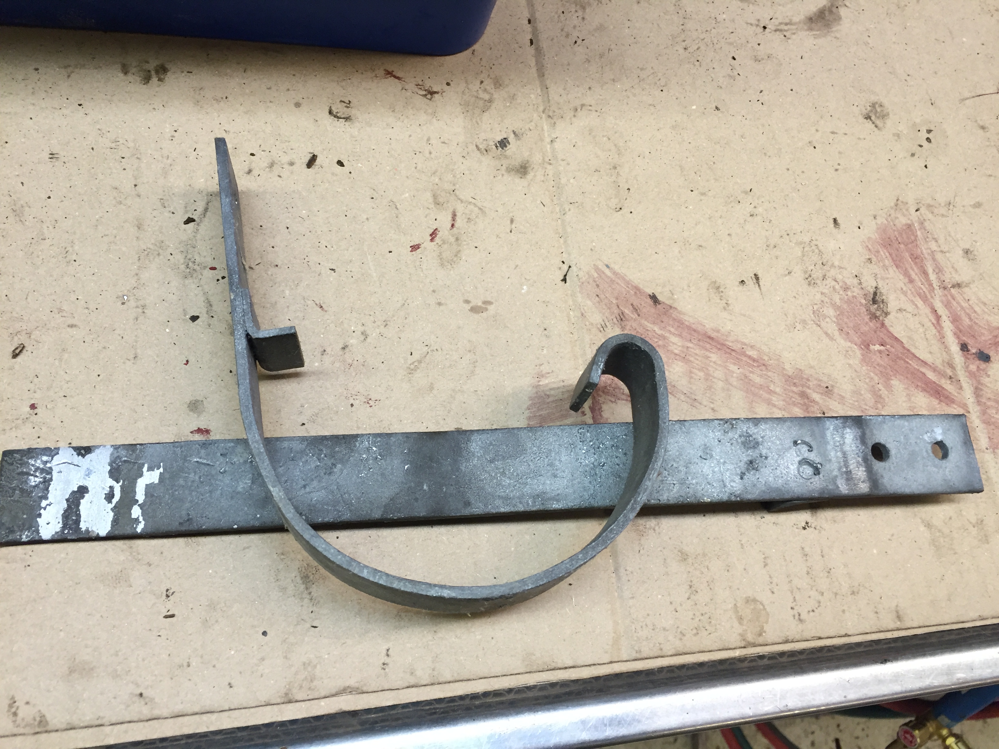

Siden jeg hadde tiden, og ikke minst lysten til å lage noe selv, så var det bare å finne passende materialer.
Av alle ting som er kjekke å ha, er takrennekroker noe av det bedre.
Bruker dem som opphengskroker til alt fra skjøteledninger til stiger.
Nå skulle de også få gjøre nytte på Duetten:
Krokene kunne rettes opp med skruestikke og håndmakt.
Deretter bøyes i skruestikke og masseres litt med hammer.
Det skal være 3 bøyler på hver fjærpakke. Av disse er 2 korte og en lang.
Et stykke på vei:

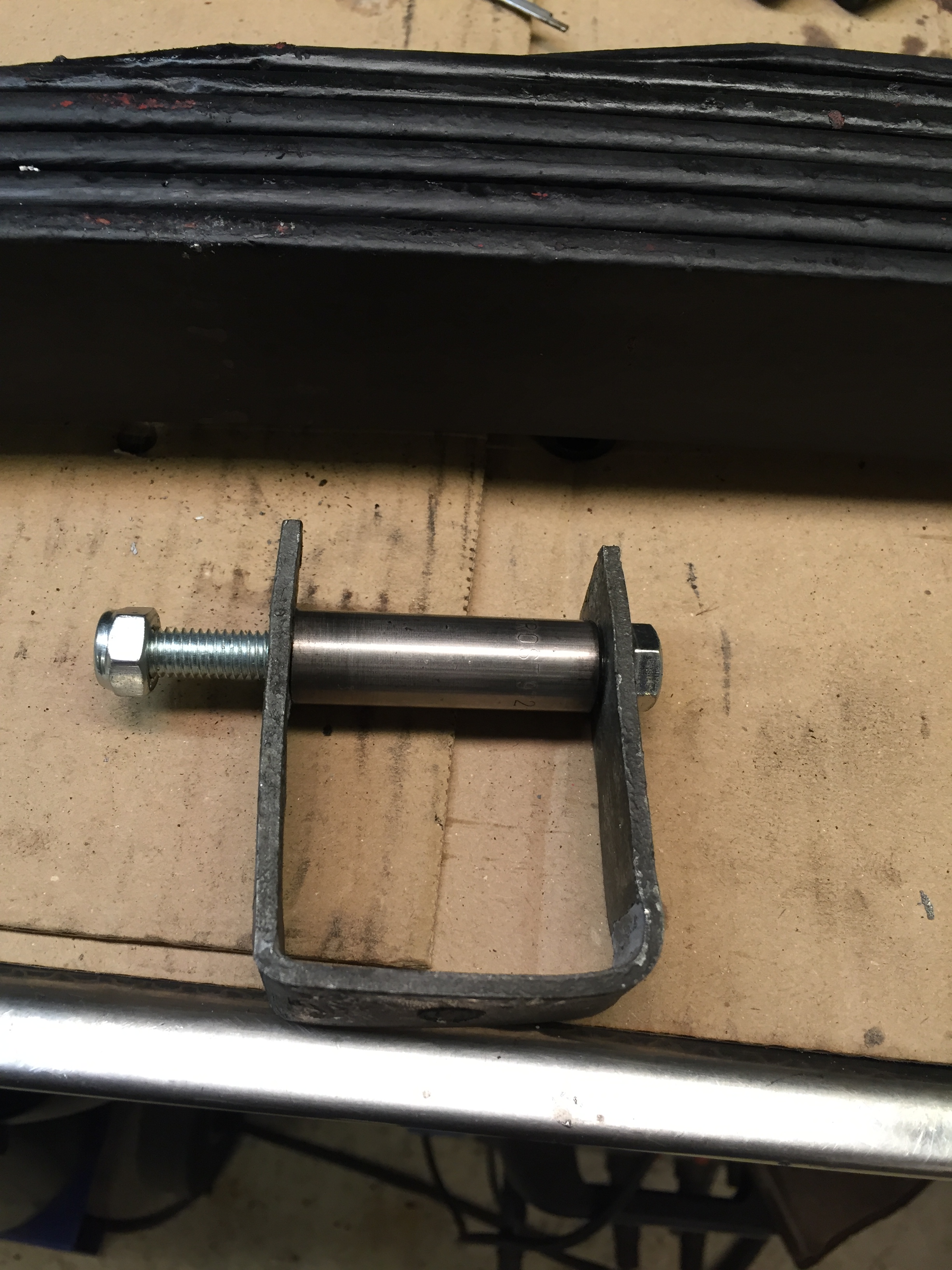

Lurte litt på hva jeg skulle bruke som rør-avstandsstykke.
Etter å ha renovert noen B16-topplokk har jeg samlet opp en del ventilstyringer.
Disse passer perfekt til en M8-bolt.
Da ble bøylen seende slik ut:
