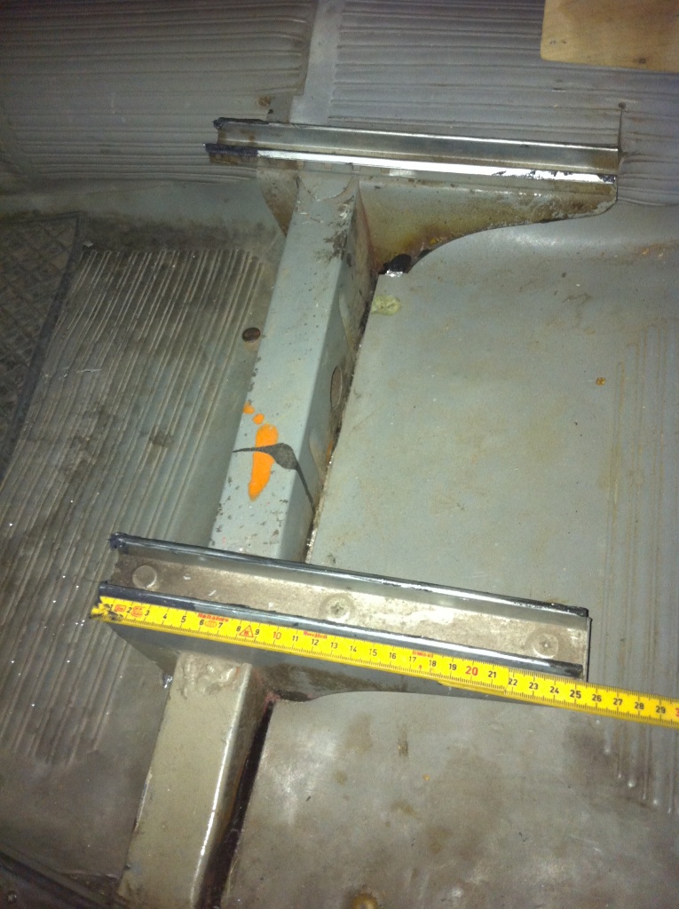

Hei! Ny bruker av forumet her...
Har akkurat startet med et prosjekt som jeg kjøpte for to år siden; 1968 Volvo Duett B18. Denne bilen er først eid av televerket. Har ikke noe mål om at dette skal bli en 100% strøken bil, men utgangspunktet for å få en god bruksveteran er der.
Bilen har vært rustsveiset i gulvet, og mangler jeg noe fra forrige eier. Jeg lurer på om det er noen som har gode tegninger eller mål på setefestene som skal sitte på tverrbjelken inne i kupeen. Om ingen har, hadde jeg satt veldig pris på om noen kunne ta seg bryet med å måle dem, slik at jeg kan prøve å få laget meg noen. Holder sikkert med et bilde med en tommestokk eller lignende ved siden av. Eller er disse å få kjøpt for en rimelig penge?

Husker i farten ikke om festene er like på 210 og 445. Hvis de er det, så kan jeg knipse bilder ganske snart. Hvis ikke, så ha Torbo2 en 210 som kan dokumenteres.

Det ser ut som om festene er standard.
Her er et kjapt bilde fra garasjen:

445 wrote:Det ser ut som om festene er standard.
Er det sånn at; ytterst ved dørene er dem ca 50mm over "bjelken", og mot mellomakslingen flukter dem med "bjelken"?
