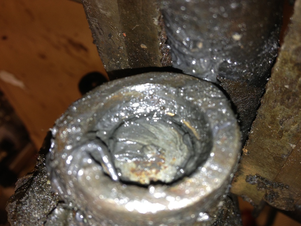

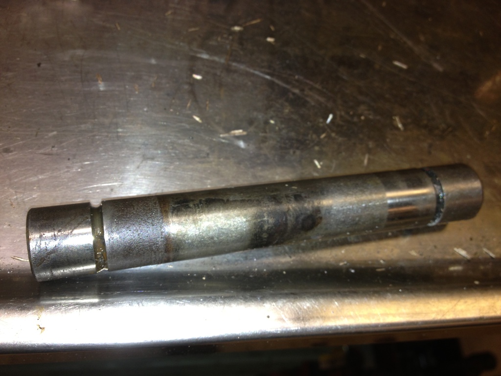

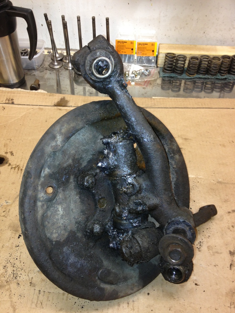

Jeg trodde at jeg bare skulle bytte kingbolt på den ene siden av bilen. Den andre hadde ikke fått noen anmerkninger, hverken av NAF eller av O&A-avd lokale petimeter. Tenkte derfor at en delevask og maling ville gjøre susen.
Men, filler'n også! Hvor var lokket over kingbolten?
Da ble det full runde med ny kingbolt også på denne siden. Like greit det, bare litt ekstra jobb..
Bolten jeg tok ut så ikke helt pen ut, så det var godt å ha jobben gjort.
[quote="445"]Jeg trodde at jeg bare skulle bytte kingbolt på den ene siden av bilen. Den andre hadde ikke fått noen anmerkninger, hverken av NAF eller av O&A-avd lokale petimeter. Tenkte derfor at en delevask og maling ville gjøre susen.
Jeg har sett noen slike "hoppelokk". Peiser man på med smørepumpa, spretter gjerne lokkene opp og/eller ned.
Etter det blir smøring lite verdifullt, da fettet kommer ut før det får kommet seg rundt hele kingbolten.
Her er det forsikitg smøring som gjelder. Hjulene må henge og svinges fram og tilbake mens man smører, sakte men sikkert.
Da blir det "king of the road"!
Da blir det nok fint når du er ferdig 445. Også hvis du har gjort skikkelig arbeid så slipper du og tenke på det
noe mere tenker jeg. :D

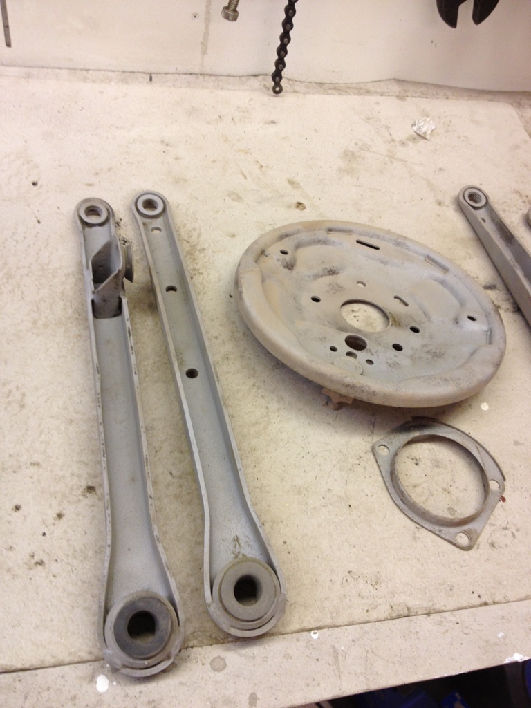

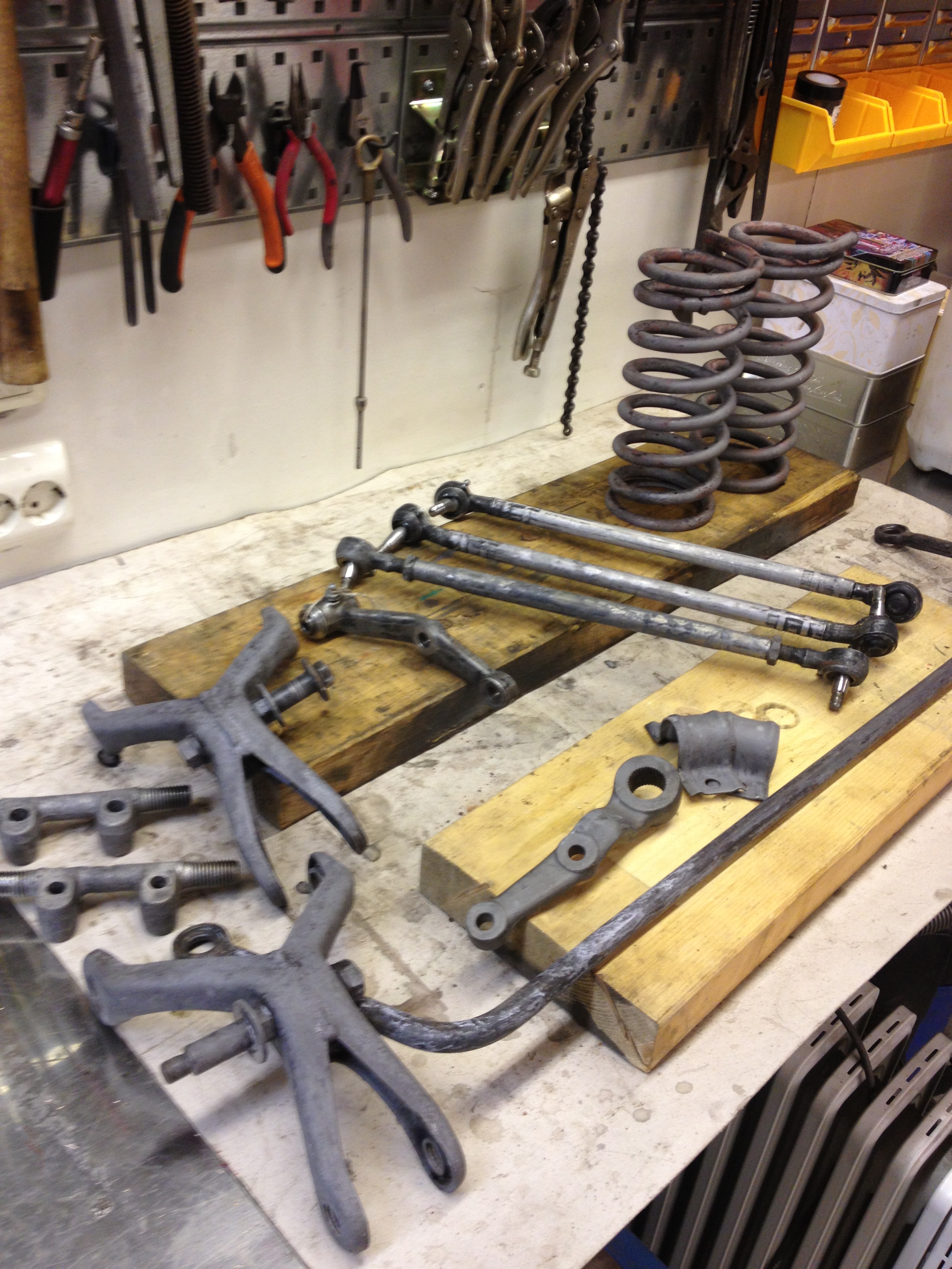

Noen sandblåste og rengjorte deler:

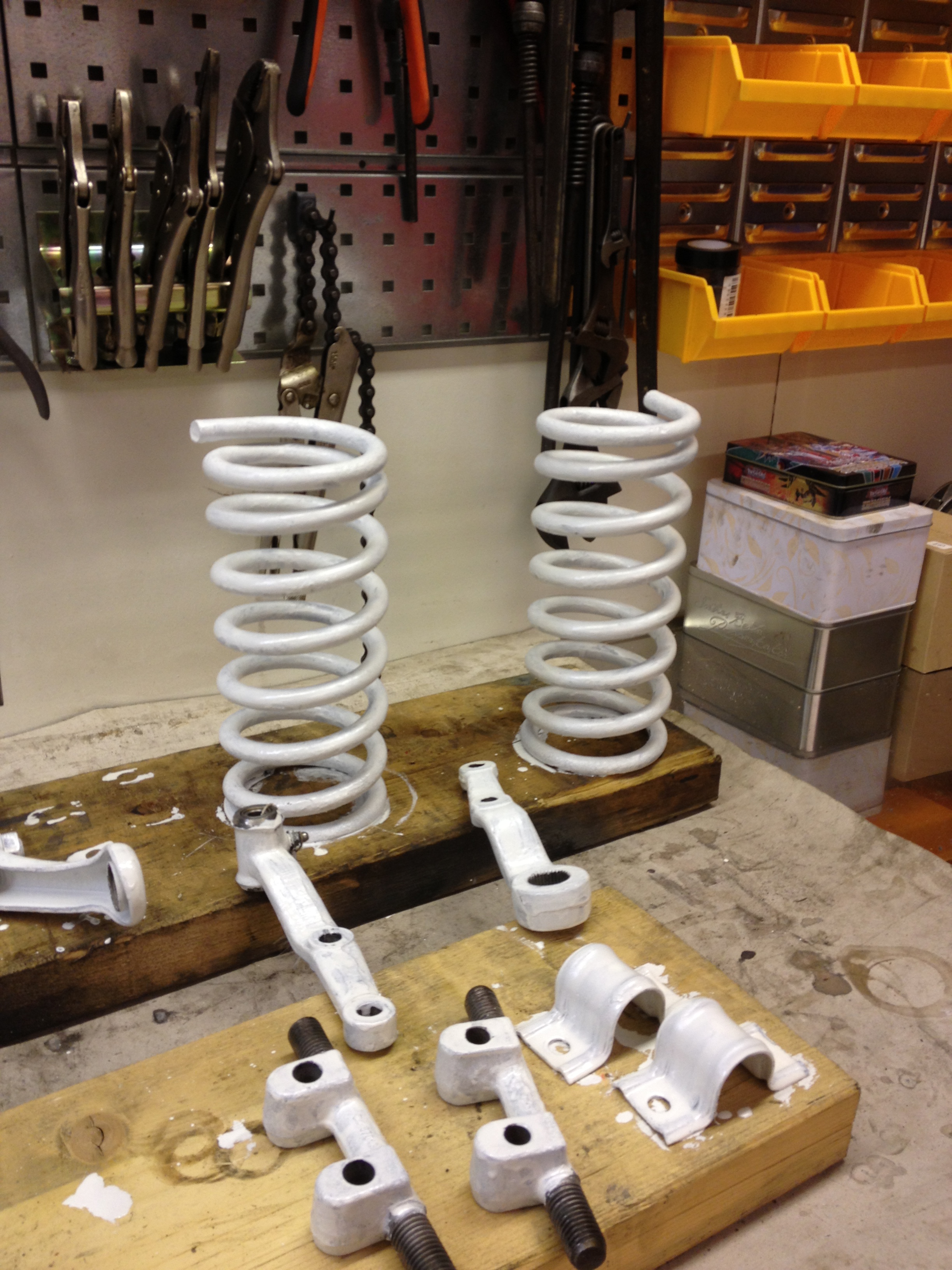

Første strøk med Biltemas 2-komp grunning:

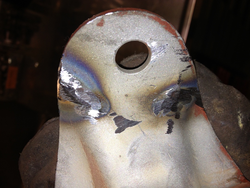

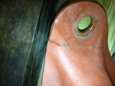

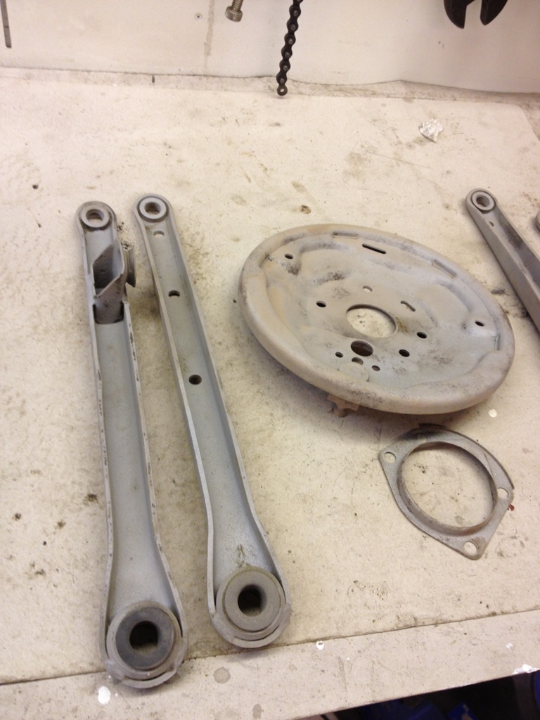

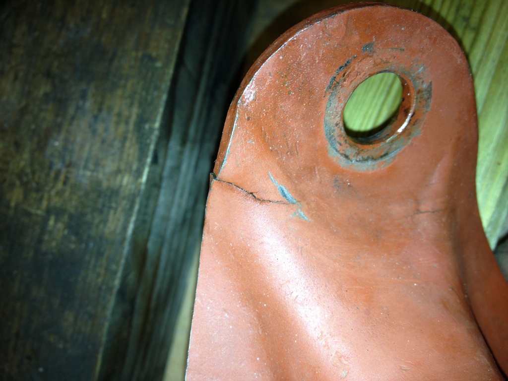

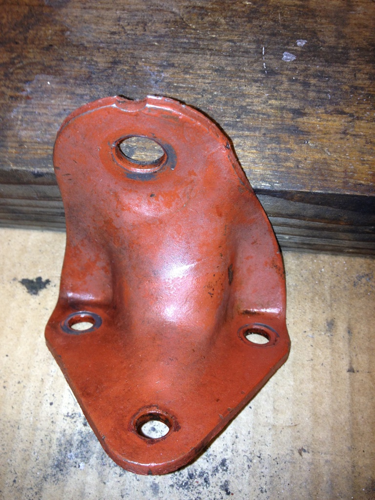

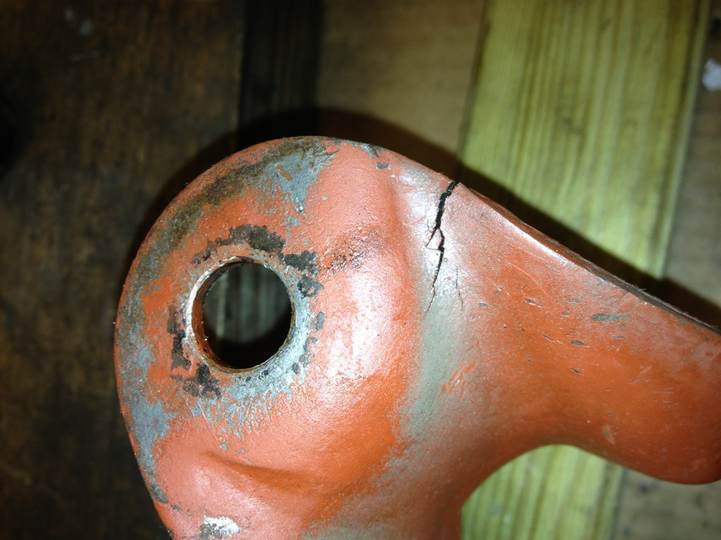

Fjærfestene var ganske tynne.
Nye ble bestilt fra Jørgenrud.
De sveises på ene siden og skrus på andre siden:

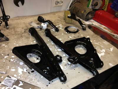

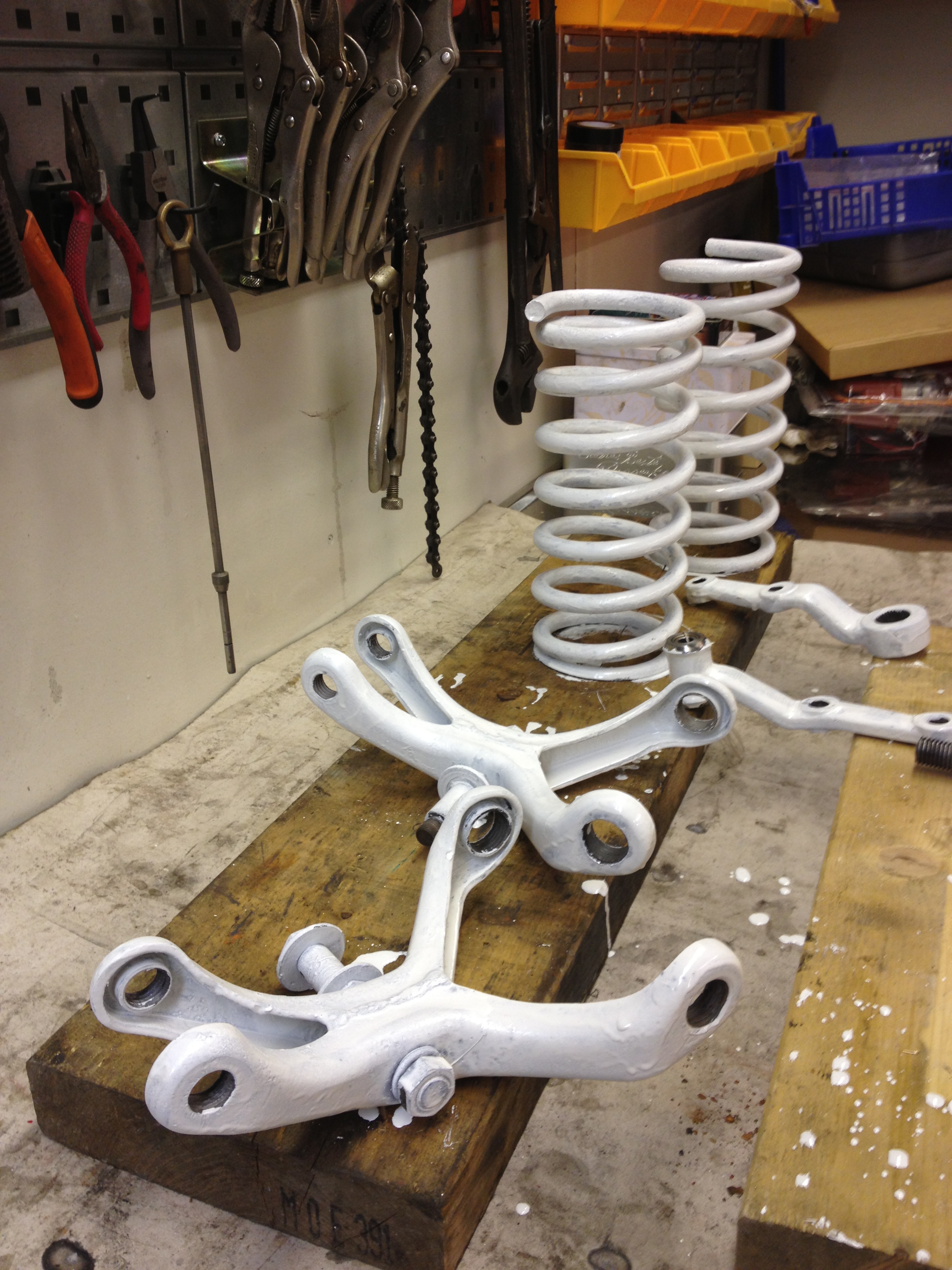

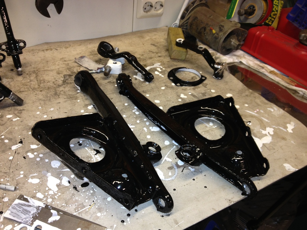

Etter 2 tykke strøk med 2K grunning var det på tide med 2K toppstrøk.
Valgte her Biltemas båtlakk. Den dekket utrolig godt.
Litt mer fra lakkeringen. Brukte pensel og fikk lagt på tykt lag.

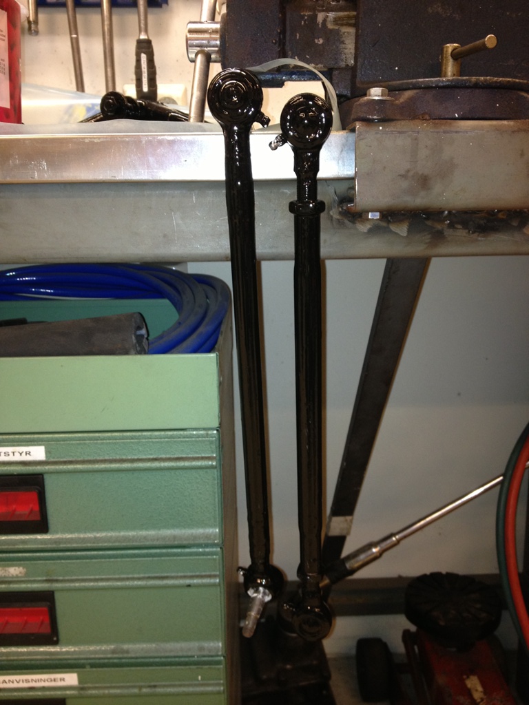

Stagene måtte også få en omgang lakk:
Siden alt annet var nede, kunne jeg ta av bunnpanne og sjekke lager etc.

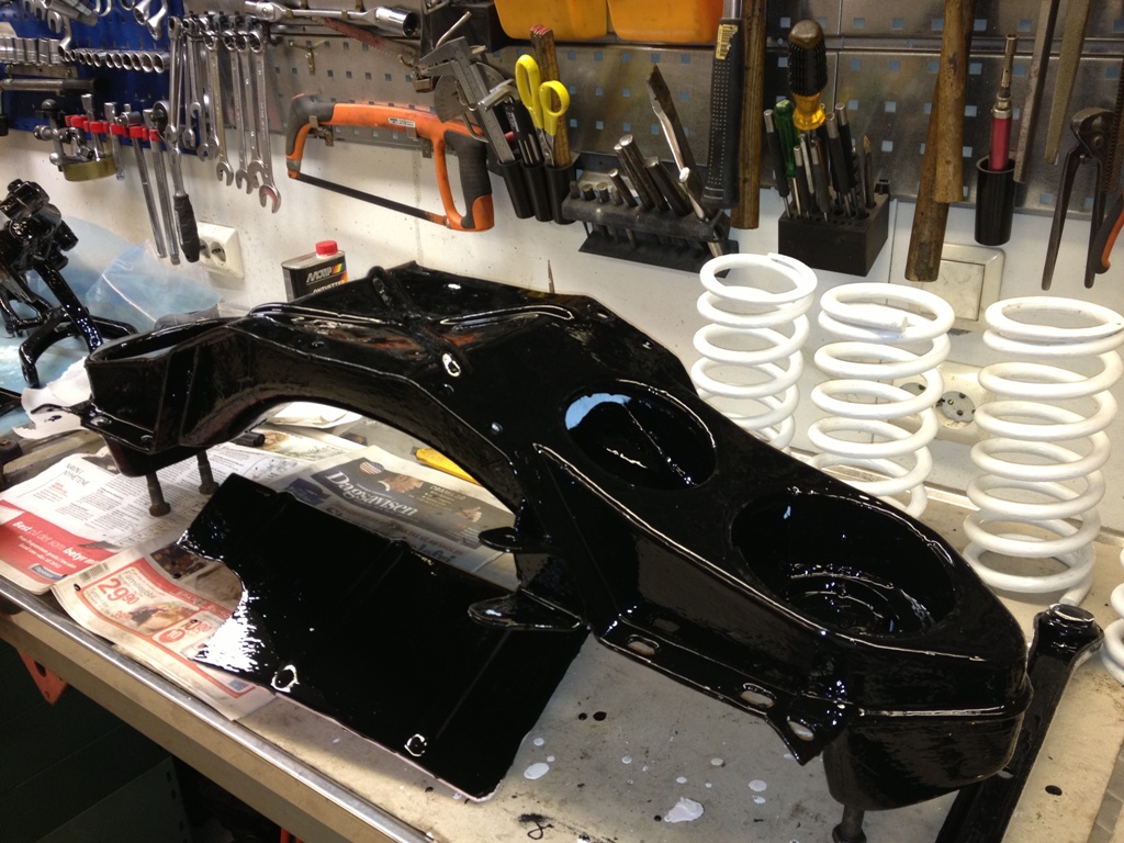

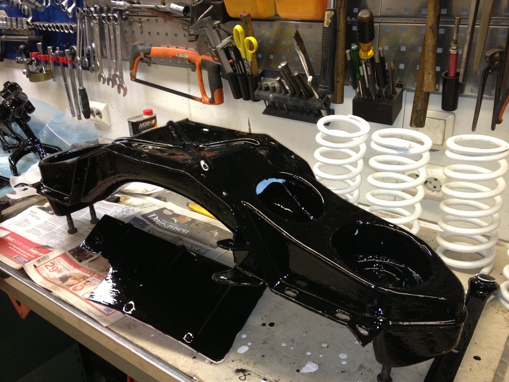

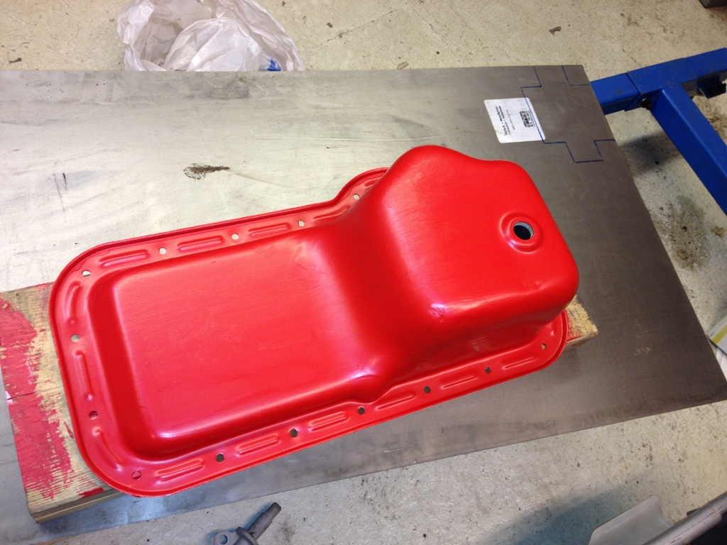

Siden pannen var nede, kunne jeg banke ut noen bulker og friske opp fargen.

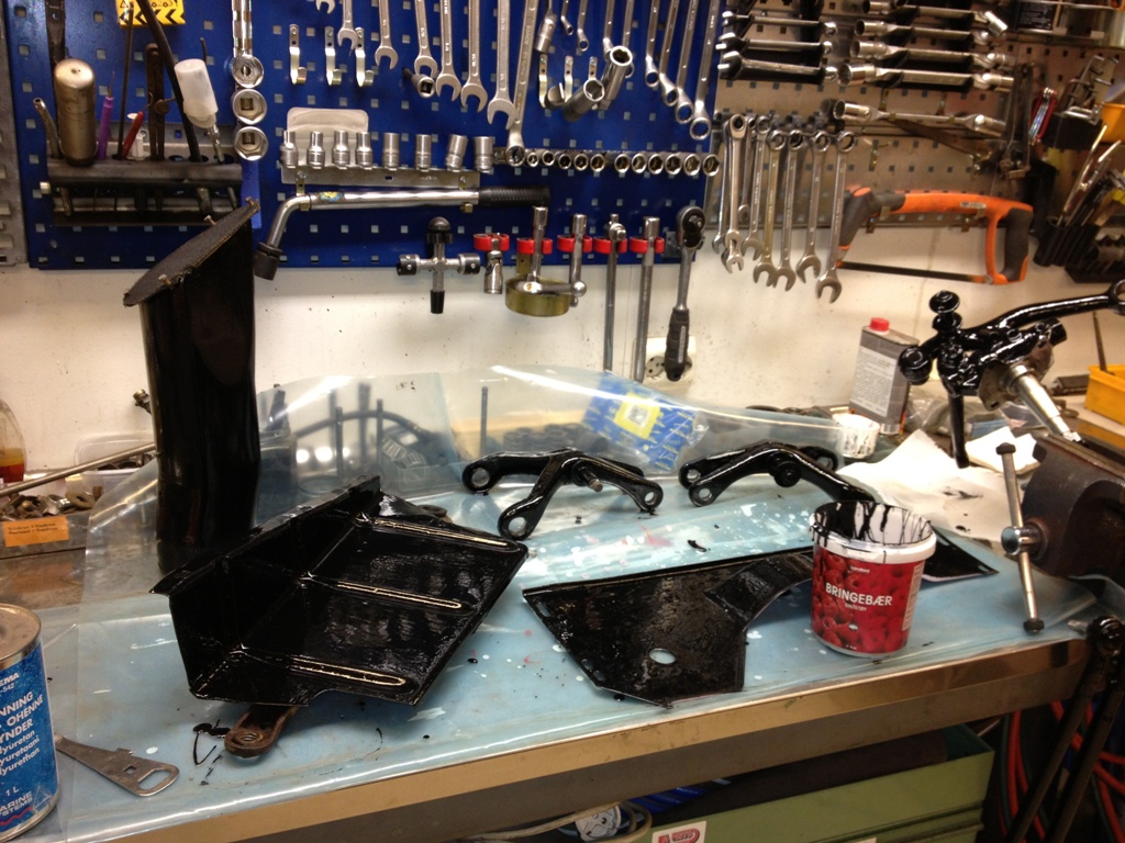

Takk for malingen hlyshaug. Boksen sto jo på benken, så jeg brukte en skvett.....

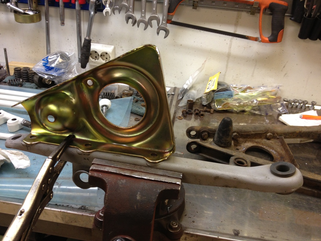

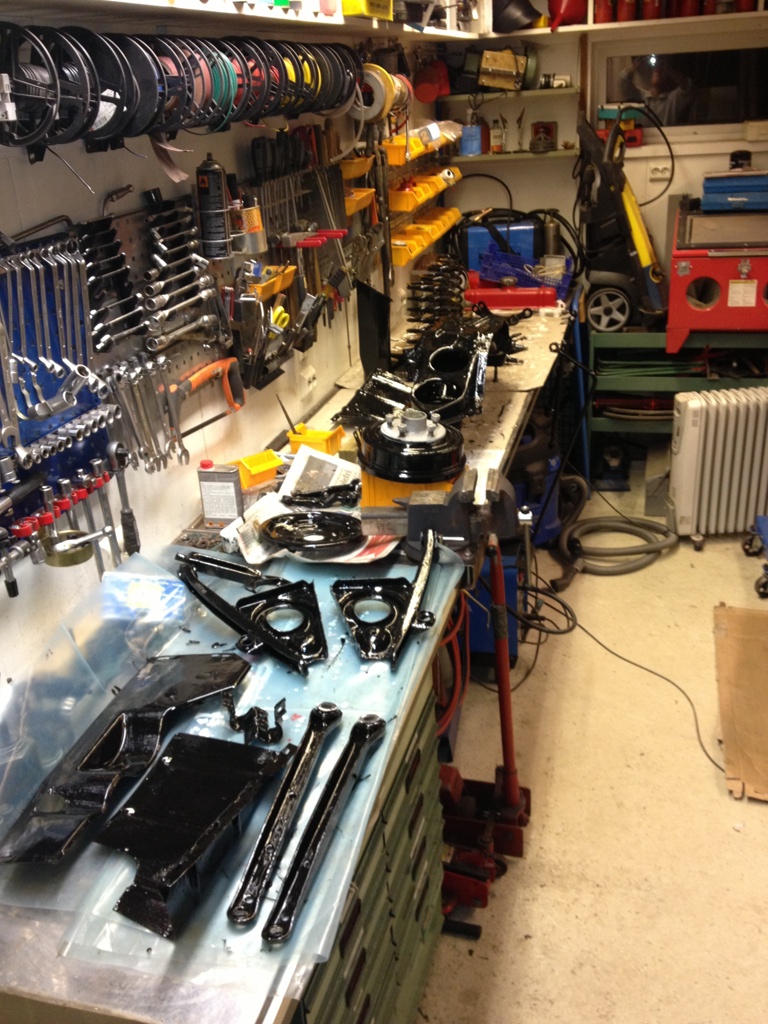

Det kreves litt benkeplass selv til en liten "framvagns-jobb":
Skrudde av motorfestene for å gi dem et oppstrøk maling.
Det ene var fint:
Men det andre.......
445 wrote:Siden alt annet var nede, kunne jeg ta av bunnpanne og sjekke lager etc.
Hmmm, min nylakkerte bunnpanne sto også på benken, men det gjør den kanskje ikke nå... :wink:

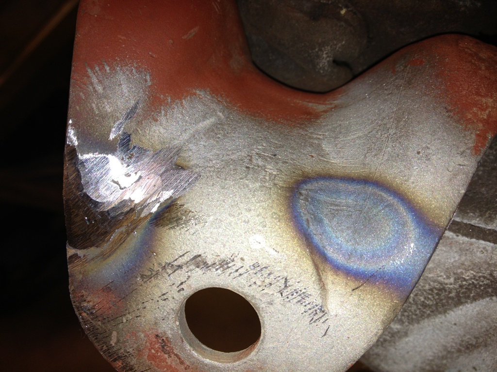

Ja, ja.....
Da var det fram med sveisen igjen.
