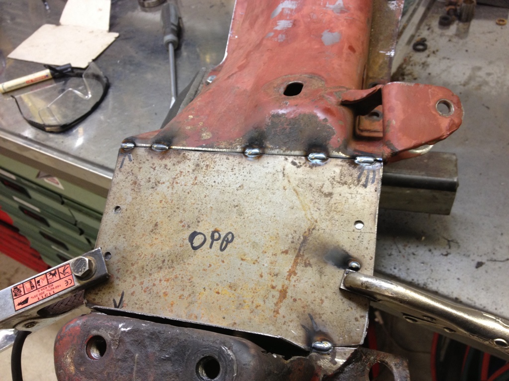

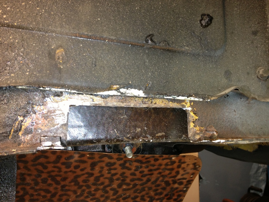

Påbegynt punkting.
Har latt platebiten "gape" litt i toppen. Enklere å massere den inn med en hammer enn å prøve å fiske ut noe som har kommet for langt inn:

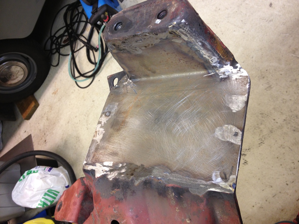

Nesten ferdig:

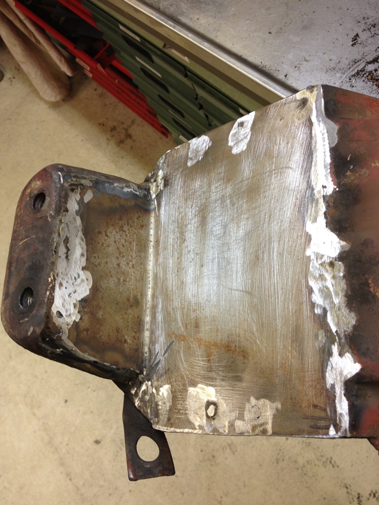

Tilsvarende jobb ble gjort på andre siden av traversen.
Her fikk jeg heldigvis hjelp av husets 12-åring:
Dette må da være perfekt! Nye deler rett inn uten lappverk!
Jeg vil anta at det er mindre jobb også å sette inn større hele deler enn å lappe inn småbiiter?
Hva gjør du under ved ansslagene for forfjærene?
Du har grunn til å være stolt av dette!
Torbo2 wrote:Hva gjør du under ved ansslagene for forfjærene?
Der sveiset jeg inn en "ring" i form av en bøyd platebit.
Den holder styringen på fjæren.

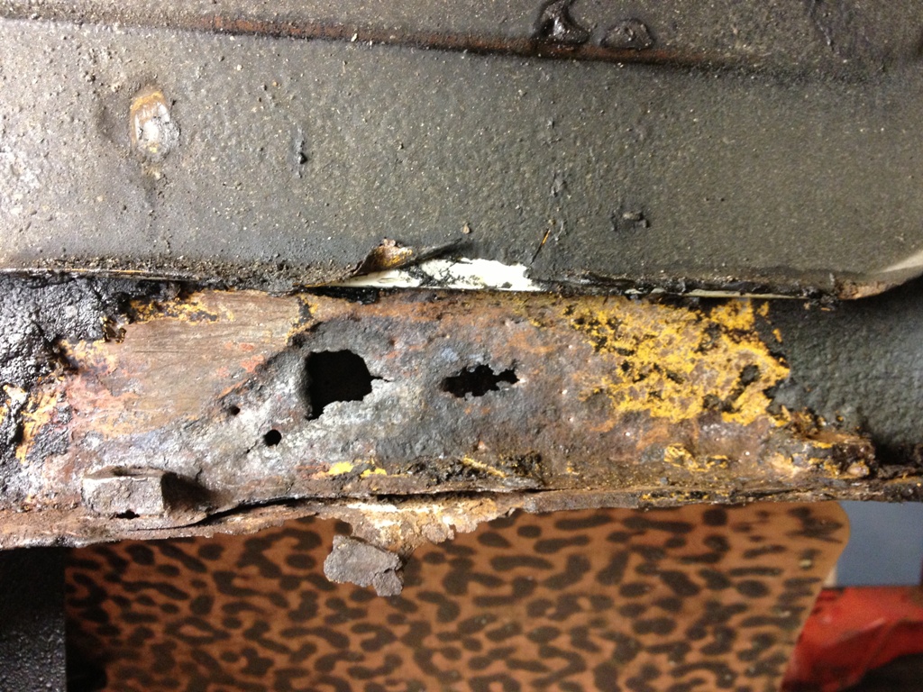

Så var det tid for å utbedre ramme.
Den så ikke helt pen ut:
Vinkelsliper gjør vei i vellinga:
Ser at det blir litt blanding av bilder fra høyre og venstre side av bilen, men jobben var stort sett den samme.

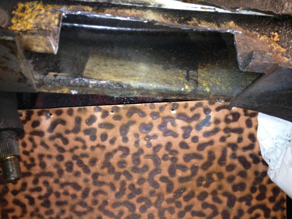

Her er resultatet av vinkelslipingen på høyre side:
Og på venstre side:
Den "leopardmønstrede" platen har tidligere vært under en ved-ovn, men er satt opp for å fange sprut fra vinkelsliper og sveis.
