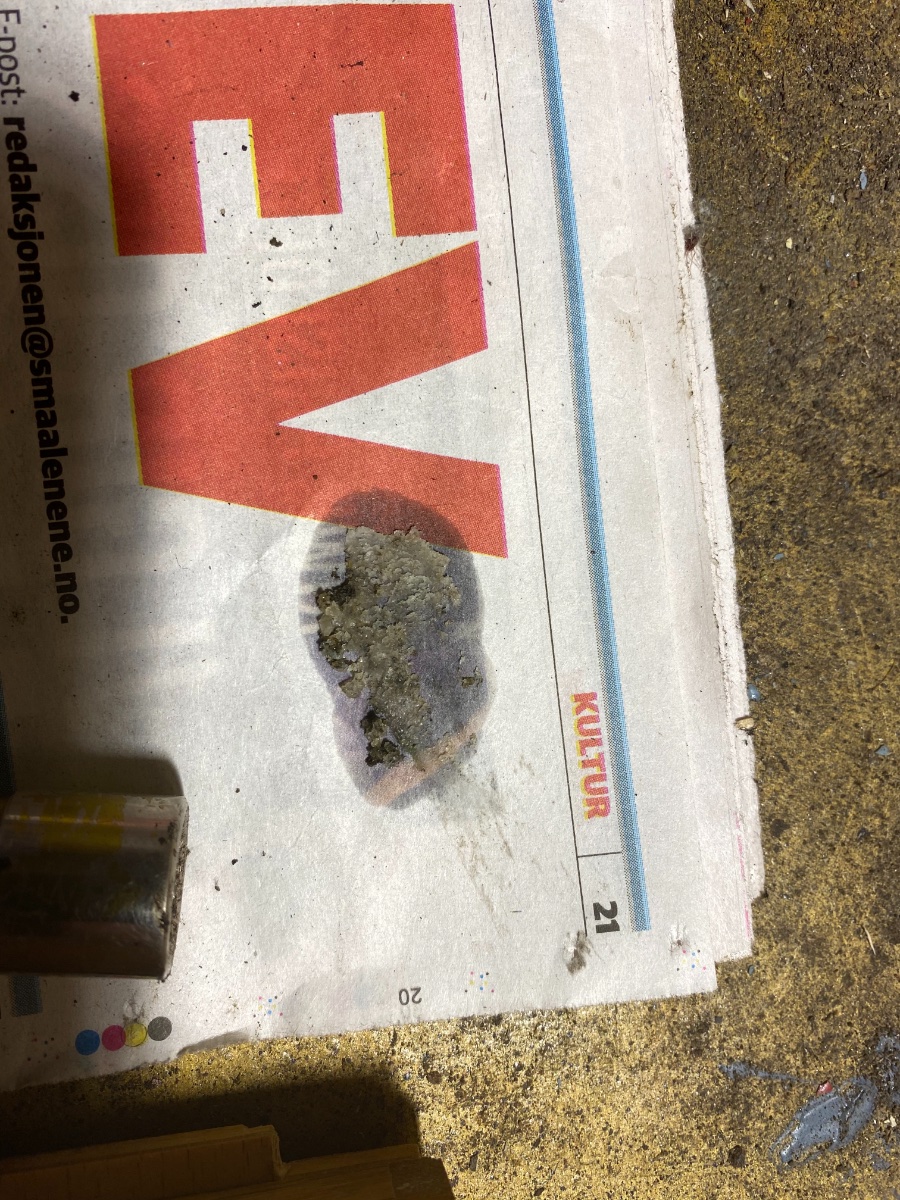

Ringene kan være fra kondensfjærner. Det bruker man ikke da det samler på vann etter min erfaring. Spesiellt om man bruker for mye.. 95 oktan er helt greit å kjøre med på disse motorene som er såpass lavkomprimert. Vedr tankmåler. Sjekk hva meteret viser når ledninger er frakoblet. Er det dårlig isolasjon og ledningen ligger mot gods vil den også vise full tank.en tanke til siden bensinen så ut som den gjør. Skru ut de 6 skruene på flottørkammeret på forgasseren og se om det ikke er en del dritt der også. Gjlr dette før du skrur av delen jeg nevnte på siden. Feilen kan ligge her.

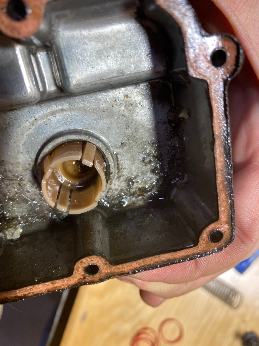

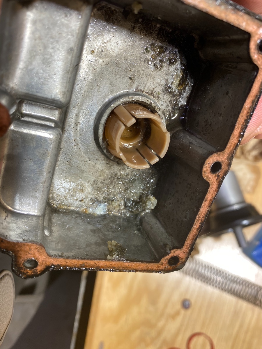

Tatt opp og sjekket. Noe grums var det..... :shock:

Det var det utvilsomt !! Ikke ta ut plastdelen i midten. Den blir ikke tett etterpå.

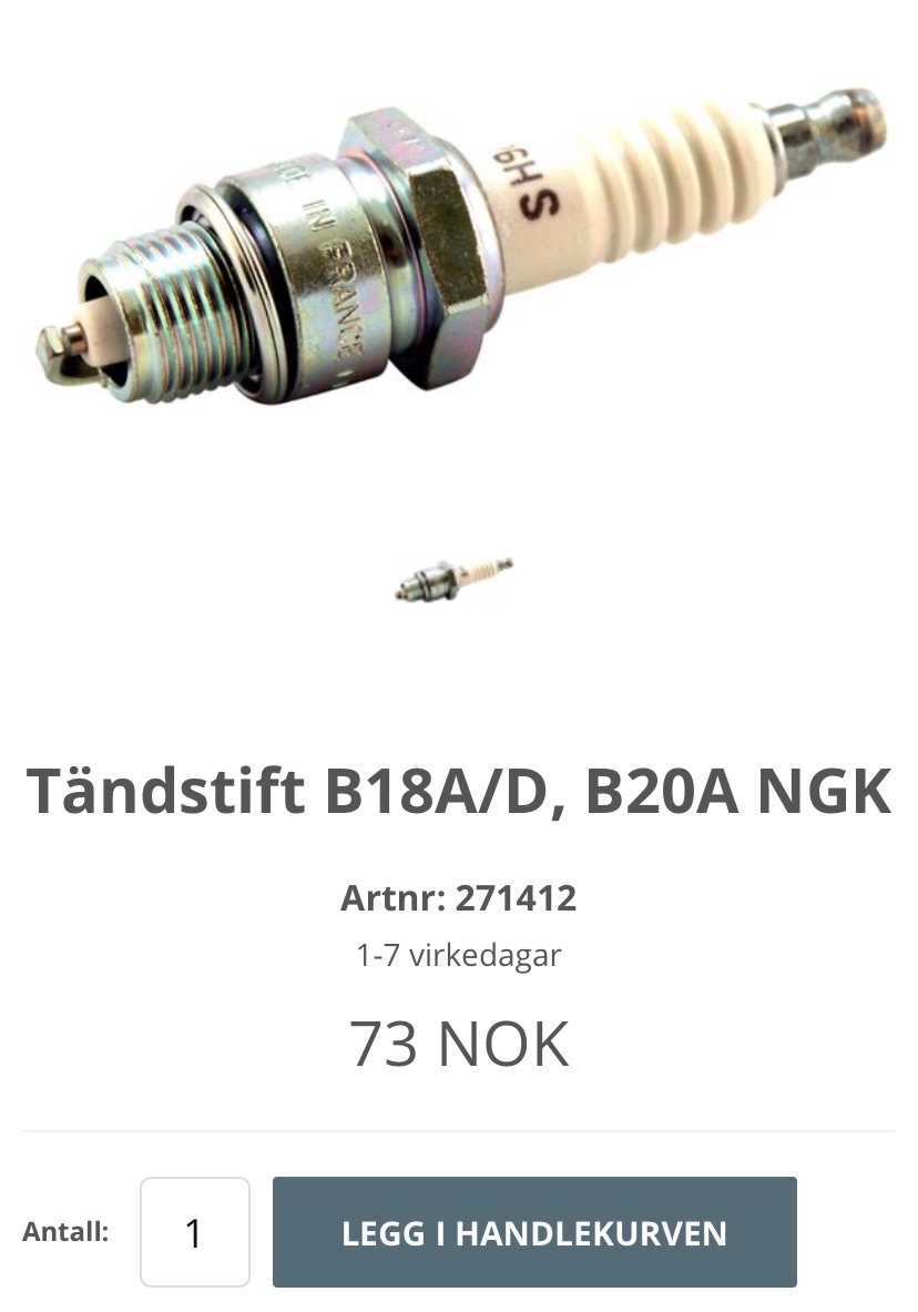

Plugger du kan bruke er NGK B6HS eller BP6HS. Jeg mener at Denso sine heter W20FS-U (bilextra har hatt disse)

Takker så mye! Da blir det litt bestillinger her og der før noe mer blir gjort med motoren :P
Kabler med tilbehør fra biltema.
Litt knask, lyktebrønner mm. fra Jørgenrud
Plugger fra Thansen.

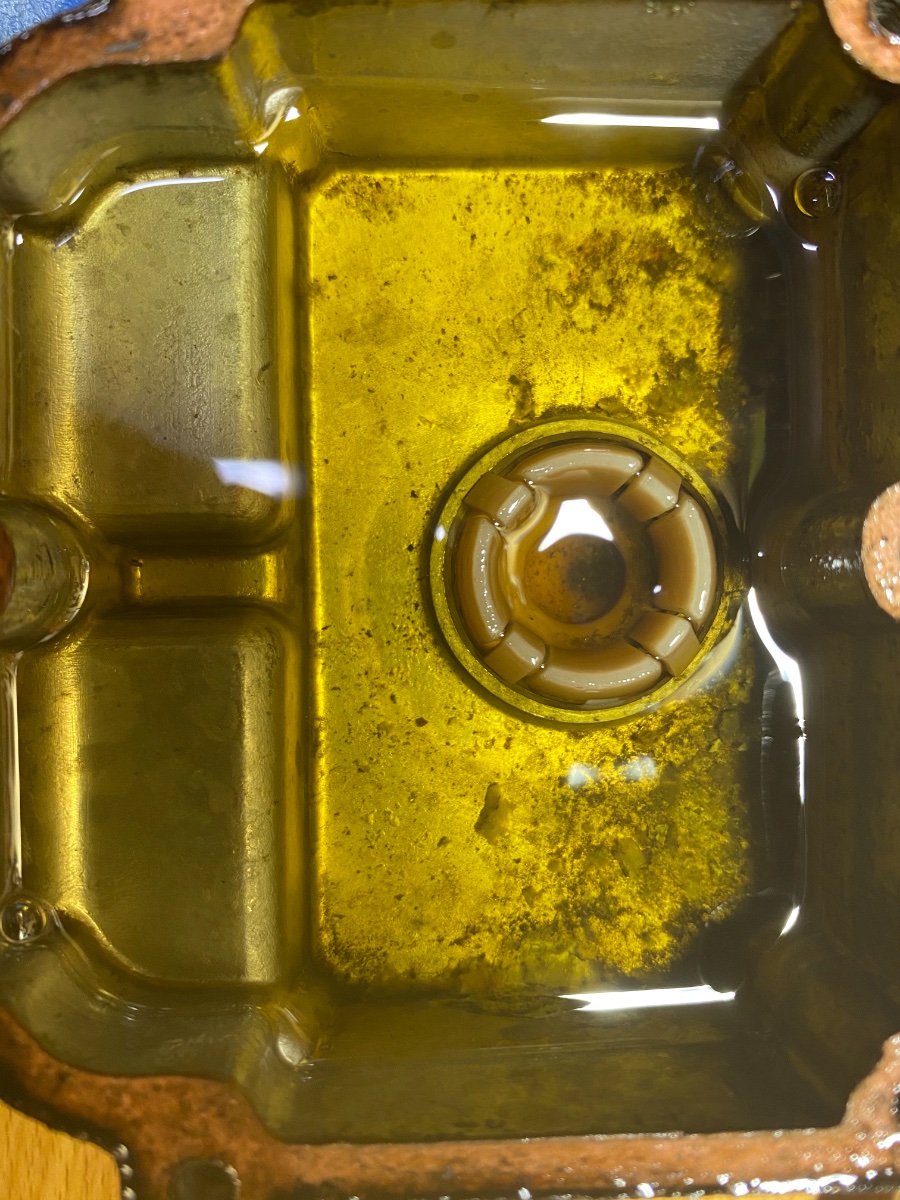

Den tanken var pen!
Bensinen er nok "blandet" med vann. Kast den gamle suppa, rengjør tanken og fyll på ny bensin.
