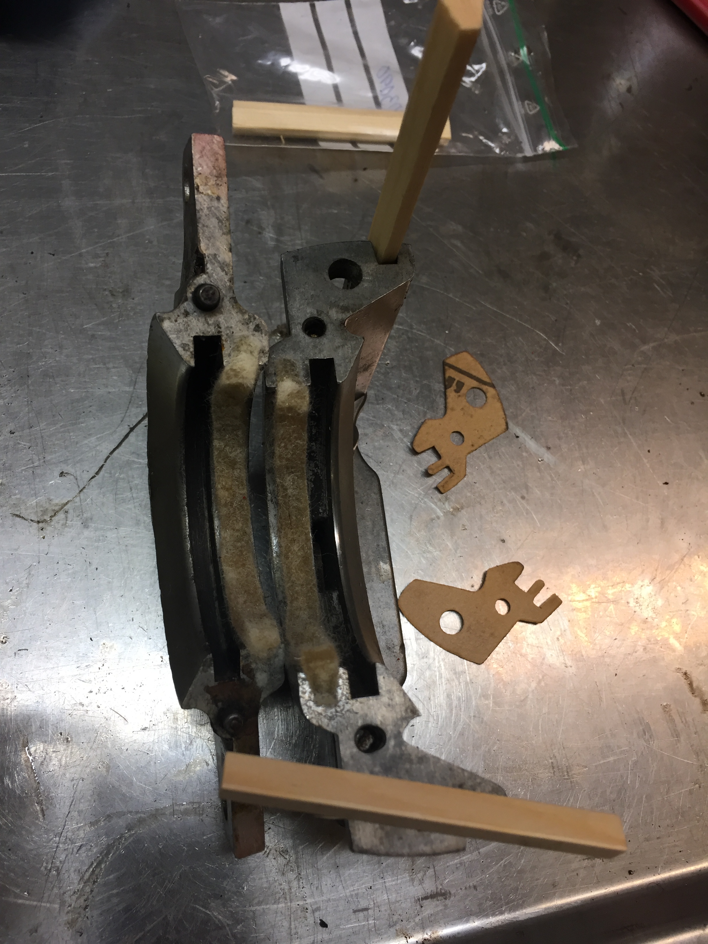

Skal bare være to strips totalt. Det ene sporet skal være åpent for å lede oljen ned i bunnpannen.
Re: b16c
Reodor57 wrote:Skal bare være to strips totalt.
En oppe og en nede som tilsammen danner en sirkel. Se bilder.

Da har eg prøvd 3 ganger uteen hell.
Prøver og dra rundt motoren med en kraftig drill. Det begynner og lekke hver gang ut på ene siden i skjøten. har gjort akkurat som dere har beskrevet, men er håpløst. Eneste eg kansje tenker, vil det holde tett når motoren blir startet skikkelig opp og blir varm?
Skøtene på filten, skal de ligge kant i kant med flensene? eller skal de overlappe seg selv litt? At kanten på filten ligger litt nedi sporet på den ene siden og utenfor på den andre?
Kan eg bruke filten og trepinnene opp igjen eller må eg bestille nye? Trepinnene holder tett som bare det foresten :)
Re: b16c
Hei. Filten skal ligge litt over på begge sider slik at det blir litt klem når du skrur på "motstykket". Det vil renne av dreneringssporet, så ikke lett å se om det lekker igjennom.

I går tok eg alt av igjen og monterte det, prøvde en annen pakningslim. Skal ut og fylle på olje no snart og se om det holder tett nå. Passet også på at begge filt reimene var likt fordelt på begge sider. Vi får krysse fingrene og håpe på det beste:)
Re: b16c
Ikke gi deg, dette blir bra til slutt.
Som du vil se av bildet, så skal filten i det ytterste sporet. Det innerste skal være åpent for å fange oljen og føre den tilbake til motoren gjennom et dreneringshull.

Det endte med at eg fikk det så og si tett. Satt drillen på motsatt side av veiven og sveiv den rundt i en halvtime. Hadde godt med olje i. Da svettet det litt i åpningene, men vil tro det er de filtforingene som var dyppa i olje. Det gav seg til slutt. Har ikkje fått prøvd den enda, da det gjenstår en del småplukk som ledningsnett og litt ymse.
