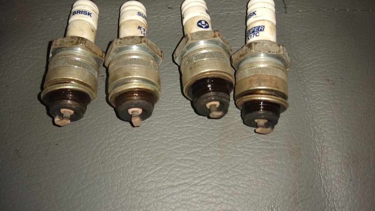

Har hatt litt lignende symptomer i sommer og har testet med startgass uten å finne noe lekkasje. Har eksperimentert litt med lavere og høyere flottørnivå ved å endre tykkeelse på aluminiumspakningen på flottørventilen. Ved lavt flottørnivå må choken være på ganske lenge etter start og fuskingen er verre. Ved litt høyere nivå enn normalt er fuskingen stort sett borte og motoren starter uten choke. Mulig at dette kan komme av unøyaktig flottør. Pluggene er ganske lyse, muligens fortsatt for lyse.
Dette er Biltema plugger, men har sene byttet til NGK uten at noe endret seg. Slik at min erfaring er at litt høyere flottørnivå gir bedre gange, må selvfølgelig ikke bli for høyt slik at det flommer over ved stans og varm motor.

Ser ut til at du også kan slite litt med en slitt fordeler. Du har ikke likt tenningstidspunkt på alle sylinderne. Den til venstre er alt for tidlig og den nest borterst til høyre er for sen. Ellers er den ikke alt for mager. Jeg har hatt god erfaring med Denso-U plugger uten motstand til mager blanding. Mulig en bør gå opp til 102 dyse på hoveddysa, da etanol i bensinen gir den mindre energi enn før. Dagens blyfrie bensin gir ikke det brune belegget en hadde før..
