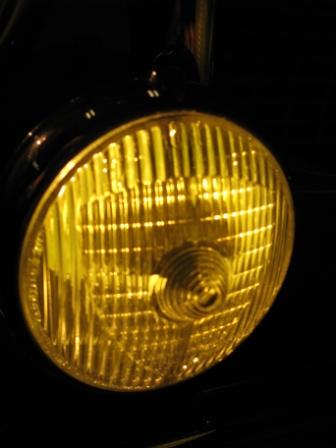

Lykteglassene er faktisk klare.
Det sitter gule lyspærer i. Disse gir et veldig gulaktig lys.
Jeg har ikke bestemt meg ennå om jeg synes det er fint eller ikke...

Har du forresten fått tak i pærer til de lyktene her i landet? Jeg har ikke lyktes med det enda...
Fant i England: http://www.holden.co.uk
Kan dessverre ikke hjelpe deg med pærene.
Jeg fikk dem for mange (20?) år siden sammen med en del annet 6V utstyr.

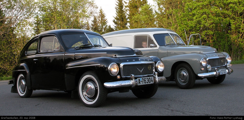

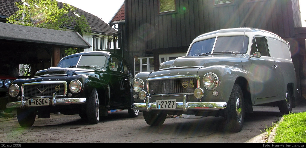

Her er et bilde fra en kveldstur i mai 2008 sammen med bilen til hlyshaug.

Fint foto av 2 flotte biler, litt artig for meg med bilen til hlyshaug, da jeg i mai 08 hadde bestemt meg for å reise til østfold å mest sannsynlig kjøpe bilen, men han kom meg i forkjøpet med 3 dager. Istedet ble det Oslo og den røde, 57 mod. begge 2.
MVH Ståle :D
Artig!

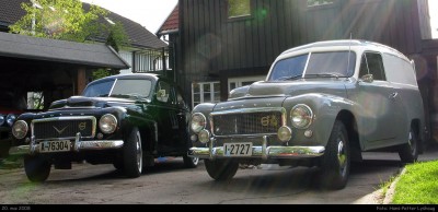

Da kommer et bilde til av begge bilene.
Vi gleder oss til felles turer i 2009. Bare dette ekle kalde hvite stoffet forsvinner.....

Opprinnelig bare én lykt
Ad Marchal-lykt med vorte: Dette er "grøftelys", og det skal egentlig bare være én slik lykt på bilen. Far hadde en slik på sin PV, se bilde: Image
På bildet ser det ut som om lykten er vinklet ganske kraftig mot høyre. At lykten er gul kommer ikke frem, men dette er trolig, da gult lys i følge enkelte skal gi bedre sikt i regn/snø/tåke.
Vet ikke om en slik montering ville blitt godkjent i dag...

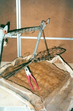

Baksete mitt er heilt strøkent, men bekke framstolane treng ei kraftig
overhøvling. Fjørene er utsletne og dårlige. Noko erfaring med dette??
Mr PV wrote:Fjørene er utsletne og dårlige. Noko erfaring med dette??
Ja, faktisk.

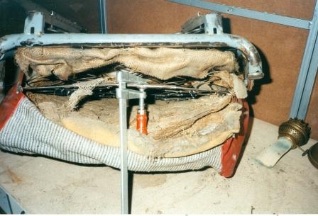

Førerstolen var helt nedsittet. Plukket den derfor i biter.
Nesten alle fjærene i rygg og sittepute var brukket.
Jobben ble gjort før digitalkameraet ble en del av familien, derfor har jeg kun 2 bilder av denne renoveringen:

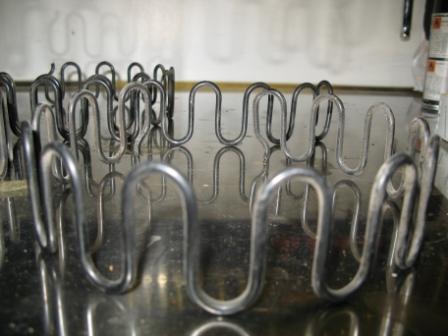

Det er tre ulike typer fjærer i denne stolen.
To typer "bølgefjærer" og en "spiralfjær".
Tror jeg har rester av den typen "bølgefjær" som er i sitteputa.
Skal ta en tur ned og sjekke etterpå.
Fjærene ble bøyd til og tilpasset.
Mesteparten av den originale filtstoppingen ble brukt på nytt.

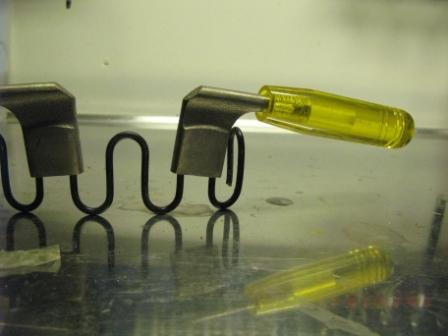

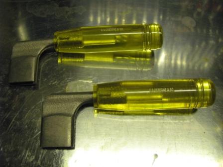

I tillegg viser jeg et par bilder av et nesten uunnværlig verktøy - et spesialverktøy for bøying av fjærer.
Spesielt sitteputefjærene er rimelig stive, og nesten helt umulig å bøye uten dette verktøyet.
Hvis du er interessert kan jeg godt låne det ut til deg. Håper jeg ikke trenger dette på lenge....
