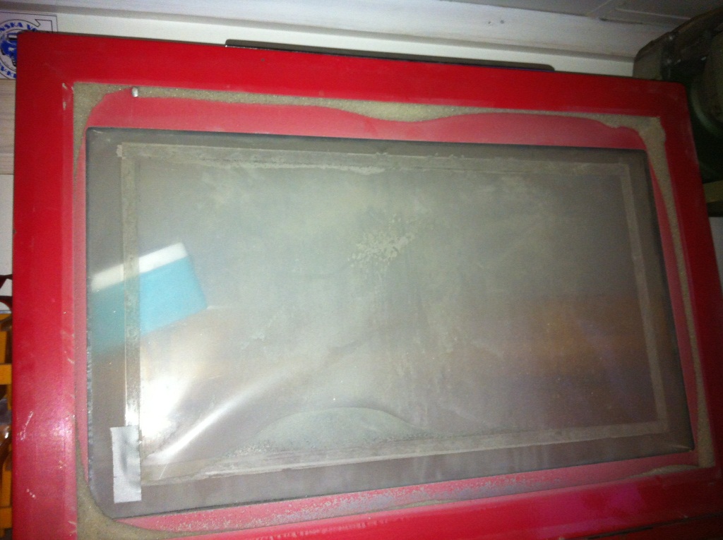

Jeg har et sandblåserkabinett fra Biltema.
Det fungerer stort sett greit, men jeg hadde nok ikke kjøpt akkurat det kabinettet en gang til.
Et problem er at jeg nesten ikke ser hva jeg holder på med.
Lokket har et stort plexiglassfelt.
Dette plexiglasset har en innvendig beskyttelsesfilm med selvklebende kant.
Denne kanten er ikke tett, og det legger seg støv mellom filmen og plexiglasset.
Fryktelig irriterende!
Vet at andre også har slike kabinett. Hvordan har dere løst problemet?

Hva med å forsøke Biltema hvor det er kjøpt.... De bør ha reservedeler selv om det ikke står i katalogen. Problemet ligger nok i det at det ikke er noen luftstrøm i kabinettet som hindrer støvet fra sandblåsingen i å komme opp mot glasset. Etter hva jeg husker sitter både filteret og støvsugerutsuget høyt oppe. Dette vil lage en luftstrøm av ren luft ved glasset og igjenstøvingsproblemet vil være mindre påtrengende. Bildet ditt viser at det er mye sand mellom kabinettet og glasset også... Men, prøv Biltema. Eller så har en universal motorsykkel luftfilter på samme sted.... Om en da sveiser på en stuss kan en sette filteret på utsiden... :idea: :D
