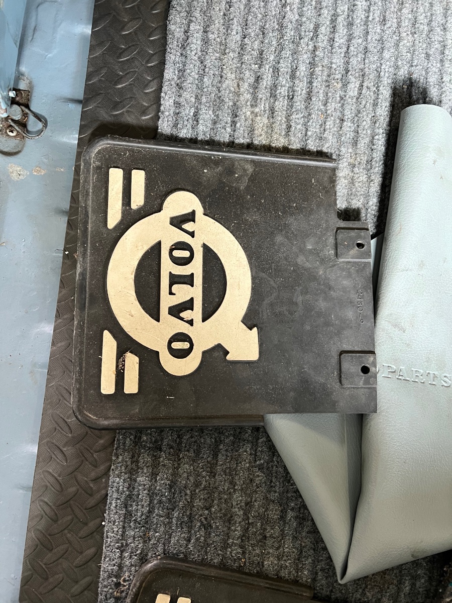

Hei. Er det noen som har bilde av hvor brakettene til skvettlappene skal monteres?

Denne har jeg oversett gitt..Uansett: Det går et stag over fra ramma til ytterskjermen rett under der innerskjermen ender. En fordel å forlenge disse opp til innerskjermen med en stålplate for å forhindre at hjulspruten går helt tilbake til baklysene. Dette gjelder da Duett.
