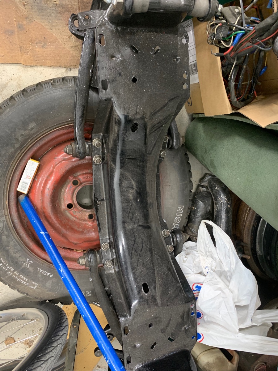

Jeg har overhalt en forstilling til pv- prosjektet. En 1965 modell. Jeg kjøpte en komplett brukt, men lurer nå på om dette egentlig er til b18? Ser nå at den jeg demonterte er annerledes…. Er det bare traversen/ hoveddelen som skiller disse?

Ja, den er til B18. De er ikke helt like. B18 har litt bredere motorfester og har ikke «ørene» til hjelpesnekken som B16 har. Tror at du kan modifisere over fra den gamle til «nye».

Mener du at den sorte som ligger oppå dekket er til b18?
Re: Feil forstilling?
Ja, det ser sånn ut på bildet.

Da var jeg heldig da 🙂

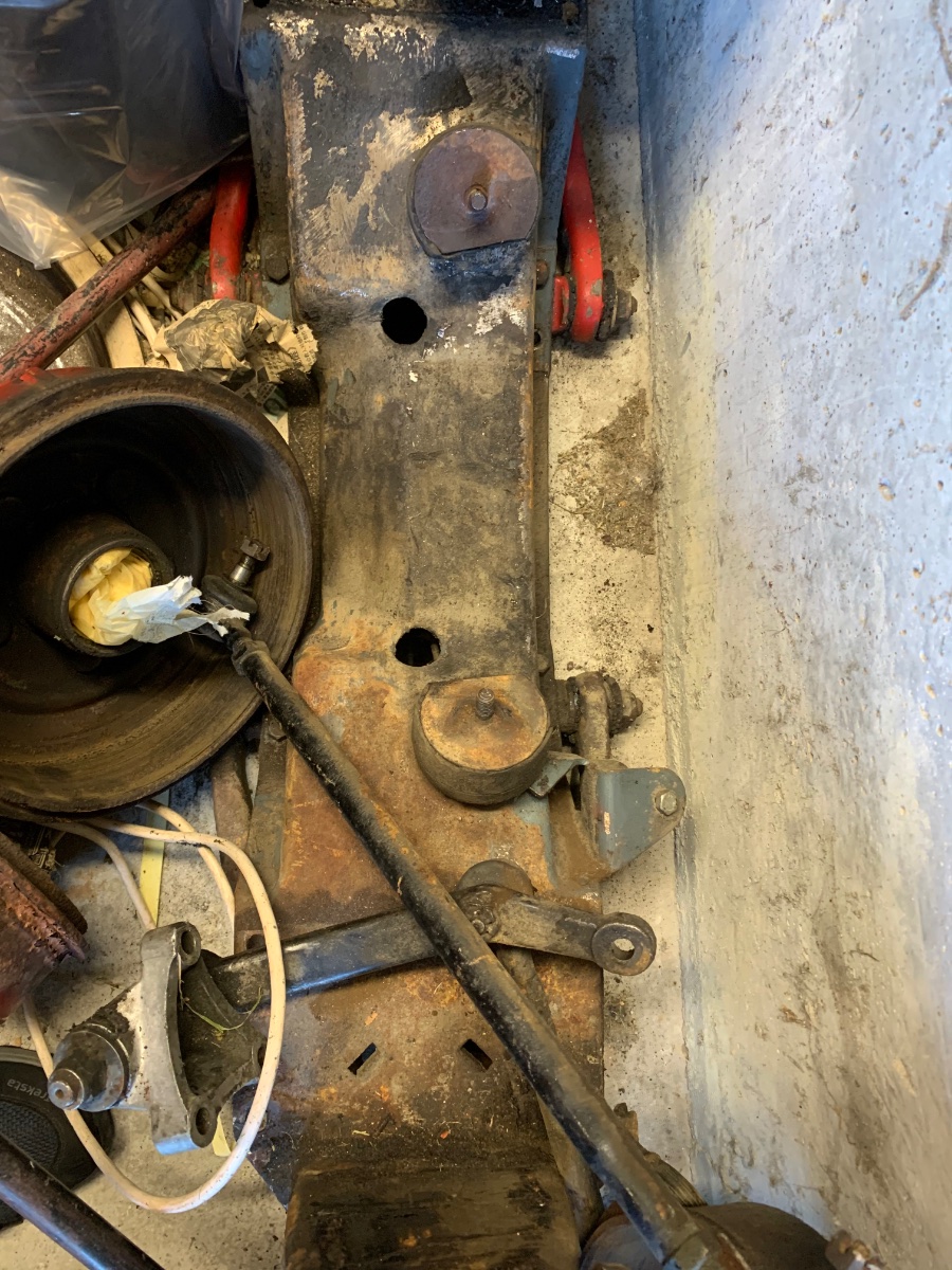

Da stod det rett og slett en b16 forstilling på fra før. Er jo b20 på denne, så da blir det riktig 👍
Jo, men da må du ha feste for hjelpesnekke oppe i «ramma».

Ja, var slik det var når jeg demonterte den gamle. Festet på traversen var ikke i bruk.
