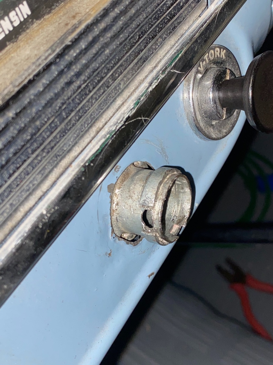

Er det noen som reagerer på at tenningslåsen i bilene går treigt? Eller er det et problem jeg har? Har hatt problemer med at opp til flere nøkler knekker ved start selv om jeg er aldri så forsiktig. Kjøpte nettopp ny låssylinder hos Jørgenrud, men merket ikke noe særlig bedring. Virker som det sitter i komponenten innforbi dashbordet. Noen erfaringer? :roll:
Snart ferdig med restaureringen av Duetten, så hadde vært kjekt med et litt mindre forbruk av nøkler :lol:

Kanskje jeg har formulert meg feil, kanskje tung å vri i startposisjon, er en bedre formulering. Men jeg ser imidlertid at hullet i tenningslåsen som låsesplinten skal gå inn i er blitt en del større. En utfordring da sylinderen har en tendens til å vri seg ut av posisjon :?

Det er nok ikke låsesylinderen din som er problemet, men at mekanismen bak har gått tørr. Før du monterer sylinderen blr du fylle rikelig med WD40 eller CRC inn i indre delen. Regner med at den da vil gå lettere etter noen få gangers bruk.
