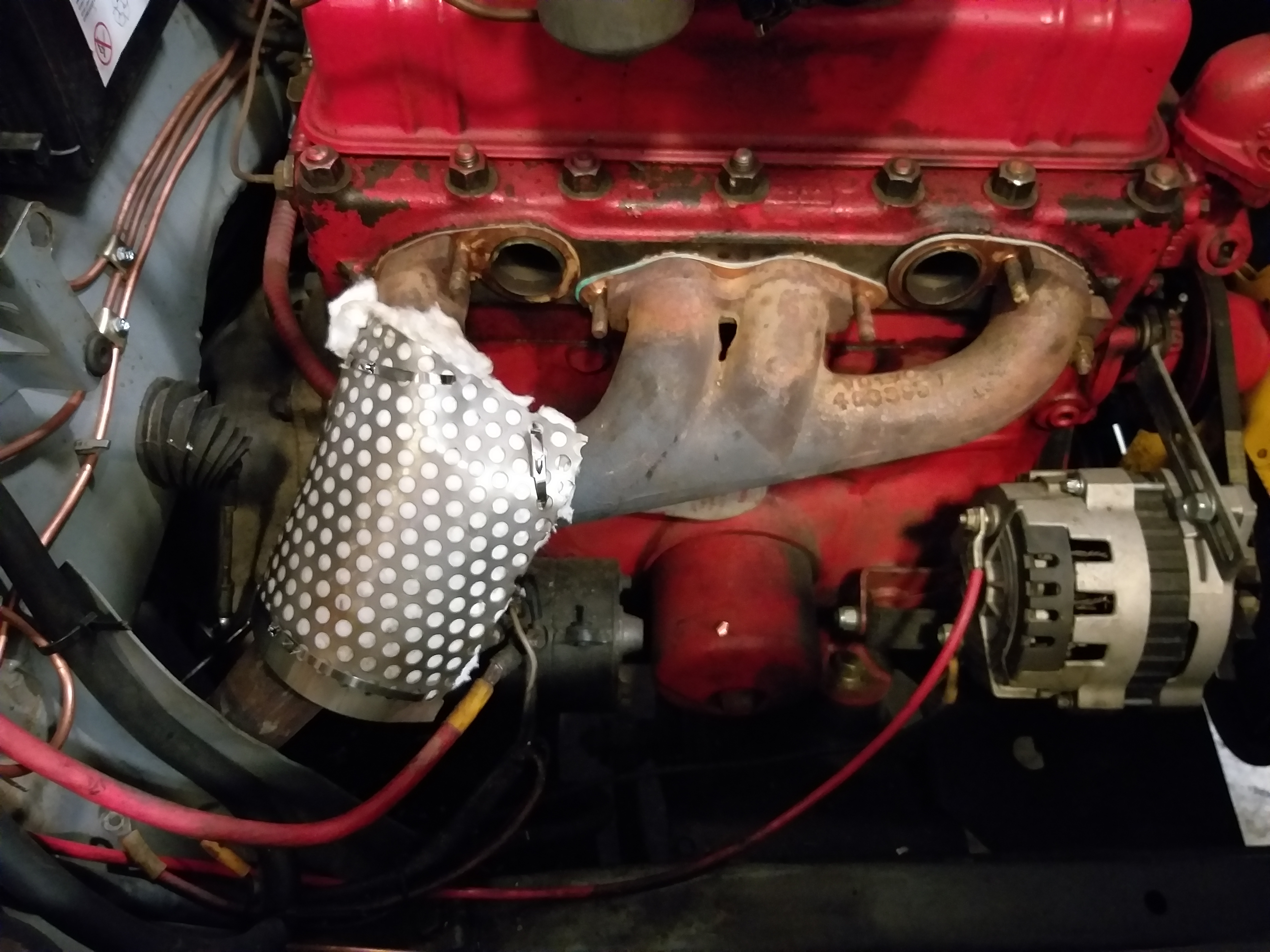

Da ble det montering og testing i kveld.
Vattstoff holdt fast av perforert plate og strips
Ble trangt mellom manifoldene men det gikk. Stålstrips tredd igjennom hull for å holde seg på plass og platte lett formet med hammer. Justerte forgassere så bilen gikk pent på tomgang og kjørte meg en tur på ca 6-7km. Flatt og kupert med mange rundkjøringer. Det forundret meg at bilen forble stabil på tomgang selv etter at den ble varm. Det var nytt. Vel hjemme var jeg ikke 100 % fornøyd med tomgangen slik at fremre forgasser måtte få seg en ørliten justering. Hva så med bakre forgasser som en knapt kan ta på når bilen er varm. Det var nå ingen som helst problemer med å holde rundt flottørhus og nedre del av forgasser. Hadde samme temperatur som den fremre. Da bør saken være løst :-), og min konklusjon er: Ikke reiv mer enn du må av manifolden. Vil tro Rockwool kan ha samme egenskapen som dette stoffet, men er ikke så sterkt mekanisk.
Det virker forøvrig som stoffet keg har fått tak i har noe glassfiber i seg, men det klør ikke i etterkant av håndtering med bare hender.
Det må også legges til at jeg kun har isolert mot forgasseren ikke på baksiden.
