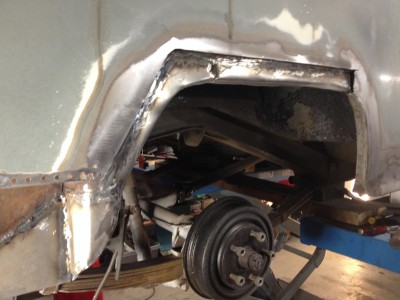

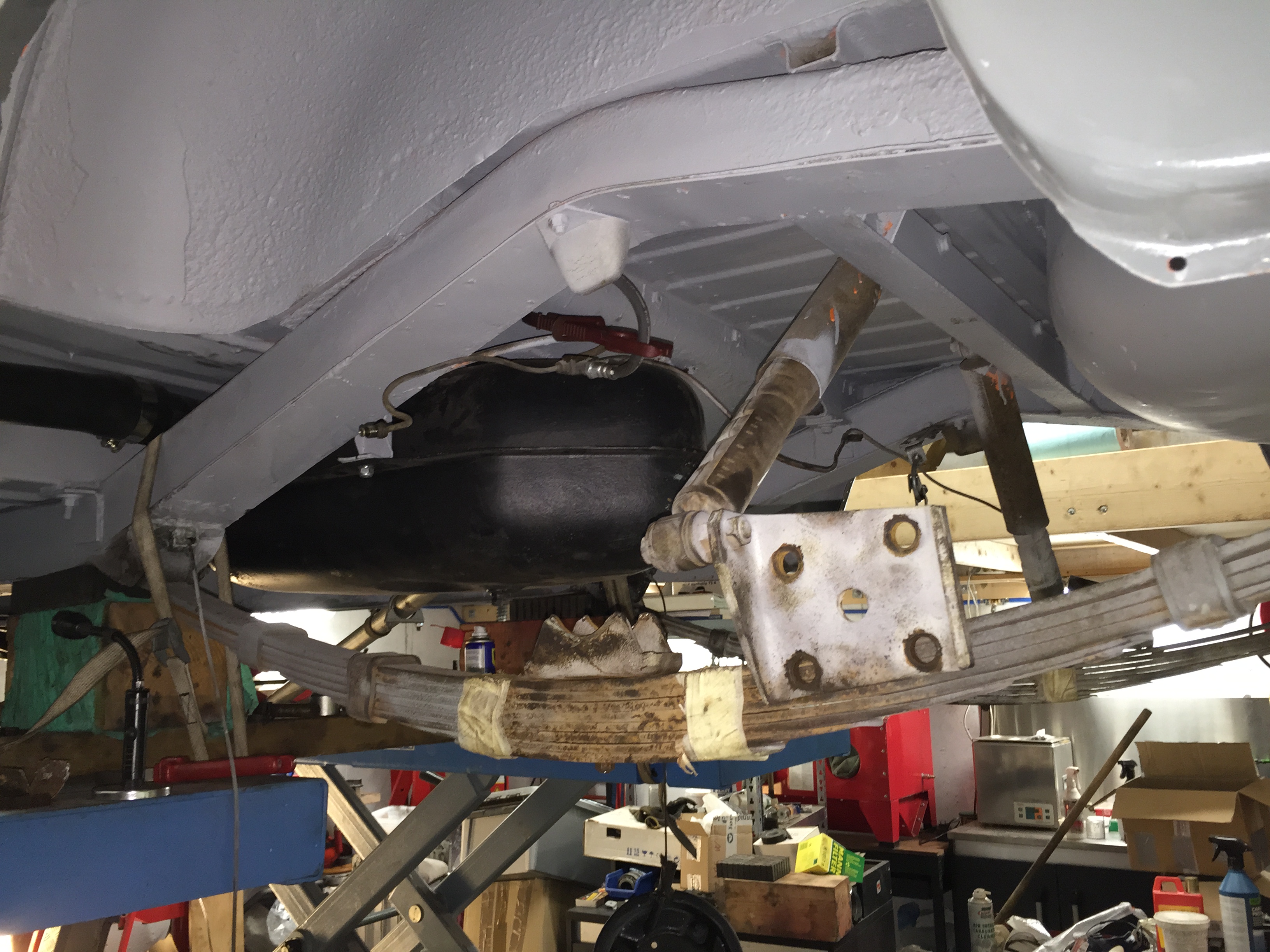

Her er fra Reodors verksted og bilen hans under bakakselbytte.
Ser du nøye etter kan du se 2X8 på tvers mellom sakseløfterne og treklosser mellom dem og ramme.

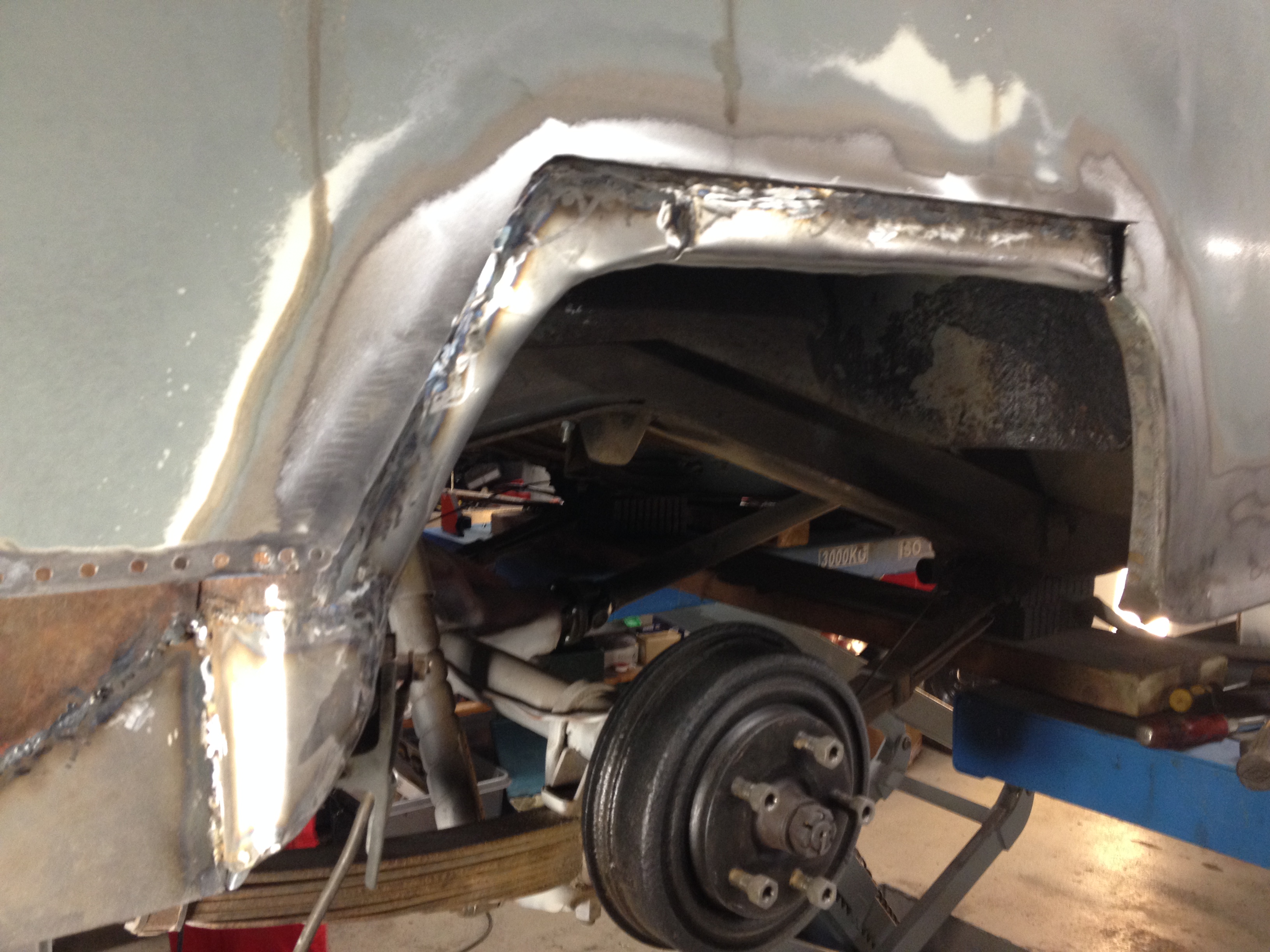

Her er ett bilde til:

Siden jeg er nevnt her så slenger jeg meg på. Min løftebukk er nedfeldt i gulvet og løfter va 1,8 meter. Her er det elektrisk sperre som kutter bukken før bilen går i taket(Justerbar).
Bukken trenger en armert støpt plate under på 20cm tykkelse. Monterte bukken etter anvisning, men ser i ettertid at jeg med fordel kunne ha smalnet avstanden med ca 10 cm uten at det hadde bydd på problemer selv for moderne biler. Jeg bruker som sagt en 2x8 liggende på tvers for å løfte duetten. Oppå denne har jeg 4x4" kloss og en gummipad. Forran er det bare plass til 4x4" klossen. Bak legger jeg klossen rett foran fjærfestet, og foran rett under festet til karosseriet slik at bolten presser seg ned i treklossen. Fordelen med treklossene er at bilen kommer såpass fri av løftebordet at det ikke byr på problemer å komme til.
En ser på bildet av bilen uten bakaksel montert at det er festet et bånd mellom ramma og bukken. Det er en sikring når en fjerner vekt slik at ikke bilen tipper. Hadde under istandsetting, når motoren var ute, samme problemet at bilen ville tippe bakover. Så for å være på den sikre siden da jeg tok av bakakselen stroppet jeg bilen fast.
