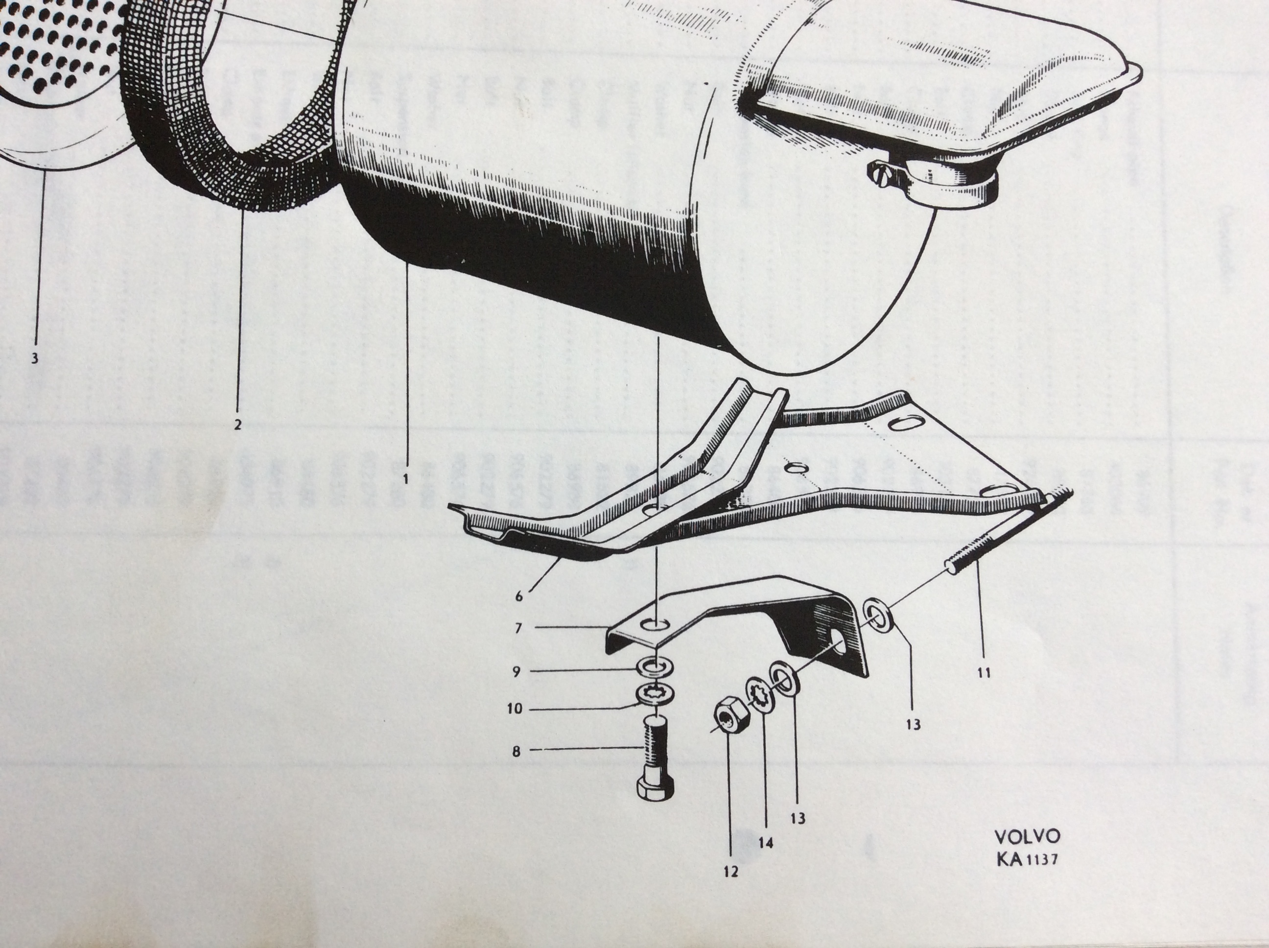

Når du skriver støttestag, så mener du festebraketten til luftfilteret? Den som festes i topplokksboltene?
Re: Forgassere som ikke er tett i huset
Ja. Men det finnes flere typer. Alt fra brakett festet med to bolter til stag festet med en. Poenget er at ikke forgasseren skal ta opp annet enn vertikal last.
Bilde av braket b4b. Merk ekstra stag i underkant. Ryker dette ryker resten også.
Fester på luftfilter
