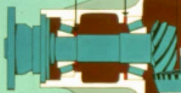

I går byttet jeg simmering på pinjongen i den nye bakakselen. Idet jeg skulle montere "medbringeren" (festet til mellomakselen) oppdaget jeg at pinjongen hadde flyttet seg ca 1 cm bakover. Jeg fikk nappet den frem igjen slik at jeg fikk montert alt på plass. Det jeg lurer på nå er om det i det hele tatt skal være mulig å flytte på pinjongen i lengderetningen? Skal ikke ytre og indre lager holde den på plass?
Re: 445 1957 "Skrotbilen"
Det er koniske lagre på pinjongen som holdes på plass av mutteren til flensen så det er nok ingen feil. Men viktig at mutteren daras til med riktig moment. Minst 220 Nm (22 kgm) eller mer på enkelte av type Spicer. Locketite er en ekstra sikring.
På en godt brukt diff må man ofte ta bort 0.05 mm shims for å få diffen til å gå lydløst på delbelastning. Det skal ikke være slakk i lageret men gå lett rundt med håndkraft et svakt spenn med andre ord. Ca 0,1 kgm. Se manual. Kan lastes ned fra forumet

På bildet sees pinjongen med sine to lagre. Disse lagrene sitter vel med presspasning? Og de er montert hver sin vei.. Det er derfor jeg grubler på hvordan jeg kan ha bevegelse i lengderetningen..
De lagerne oppfører seg som forhjulslagerne dine. Eneste forskjellen er at shimsene er de som regulerer strammingen og ikke mutteren som på forhjulslagerne. Er ikke værre å fjerne shims enn å skifte tetting på akselen. Det er bare det at en må shimme ferdig før en setter på tettingen igjen. Grunnen til at du har aksialvandring er at lagerne er slitt slik at rullene har fått litt mindre diameter. Er ikke mye som skal til før det merkes. Ble fjerne en shim på min aksel før montering og det fungerer greit det :-).
Går den lydløst uten "syngelyder" trenger du neppe gjøre noe. Spander gjerne castrol
GL5 hypoid Olje. Men ikke bruk den på girkassen . Den må være gl3 eller gl4. Har du montert sammen vil du knekke den nye simmeringsn om du skal shimse vekk. Dette går nok bra, prøv og se (lytt). Simmeringsn er grei å bytte selv om diffen er montert i bilen. Lyder ved pådrag/belastning kan skyldes tanninngrep -justering/slitasje. Men er det greit så er det greit. Justere Hjullagre /sjekk er også viktig, men det vet du nok.
