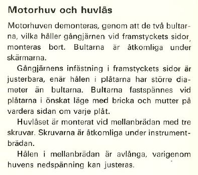

Hei.
Du løsner litt på skruene som fester hengslene til selve panseret. Hullene i hengslene er ovale, og du kan da justere panseret litt fremover.
Dette sier verkstedmanualen:
Justering panser.JPG (46.07 KiB) Viewed 10194 times
Re: Justere panser
B16 eller B18 frontboks?
B16 er ikke lik B18. På B16 løsnet jeg boltene i frontboksen og la imellom en pappskive mellom panseret og frontboksen når jeg lukket panseret, slik at den fikk litt overhøyde. Deretter strammet jeg boltene igjen. Det er ingen justeringsmulighet på selve panseret på en B16 slik det er på B18. Litt knot er det, men det går med litt tålmodighet... PS. Dra til panserlåsen før du strammer boltene for å få panseret i riktig posisjon i lengedetningen.
Re: Justere panser
Rart! På min B16 frontboks har jeg ovale hull på de festene som er øverst når panseret er åpent. Altså de som fester til tverrbøylen på panseret. Der har jeg justert flere ganger.

Re: Justere panser
Jeg justerte et panser i dag på en 1957 modell. Det ble gjort ved hengslingen i innerskjermen. Det var bare så vidt det gikk, da hullene strengt tatt buyrde vært fil opp litt.
