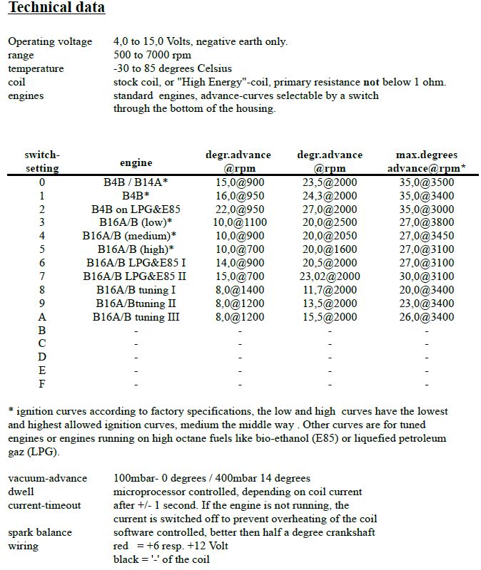

Legger like godt ut hele den tekniske siden, for her står hvilket "program" man skal bruke.

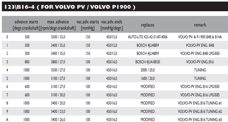

Det er litt forvirrende at de opererer med 2 ulike manualer.
Her er den andre:

De leveres visst nok med både med og uten vakumregulering, men de med vakum har jeg ikke sett?
Kunne vært interessant å sjekket det ut med tenningslampe med 123 og vanlig?
Jeg har bare prøvd med enkle hjelpemidler. Synes i alle fall det er rart at det ikke er oppgitt kurver for vakum.
Til trim trenger man ikke vakumregulering, men da er det jo heller ikke økonomi som står i forkus.
