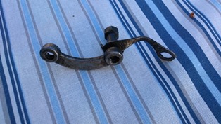

Ser ut til at jeg har hatt flaks.
Mellomakslingen holdt på å løsne.
Var en slags leppe som var bøyd opp for å låse boltene og den har sviktet.
En bolt er falt av og borte.

Boltene byttet og alt virker ok.
Trangt og vått i øsregnet. Brukte 2 timer på å bytte fire bolter, men liten prøvetur og alt virker som det skal.
Da ble det liten og billig reparasjon
