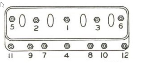

Reodor57 wrote:Bare en ting til her. Håper du har momenttrekker. Om du ikke har kan du like gjerne kjøpe en først som sist. Når du bruker topplokkboltene ((sitter 5stk under toppdekselet også. Ja, vippearmene må av)) som feste for løfteåket må boltene trekkes til etterpå. Husk å ha på topplokket når du løfter slik at du ikke bøyer boltene. Men motoren er ikke kjørbar selv om det er gjort. Den må først få gå seg varm uten belastning overhodet. Deretter skal den avkjøles før man trekker til topplokket på nytt, og justerer ventiler. Først nå er den kjørbar. Deretter kan en kjøre 100mil før en skifter olje og filter og trekker til toppen igjen og justerer ventiler. Så momenttrekkeren får kjørt seg i starten etter at motoren er på plass.
Hvor stort moment skal jeg bruke? Finner ikke dette noe sted...
Andreas Rodtwitt
Re: Å hive ut en motor....
Jeg trekker til topplokket med 8kg(kpm). Har du tiltrekkingsrekkefølge? Den er litt spesiell på B16. Vippearmene er rundt 1,5-2kpm tenker jeg, men disse trenger en ikke momenttrekker til.
