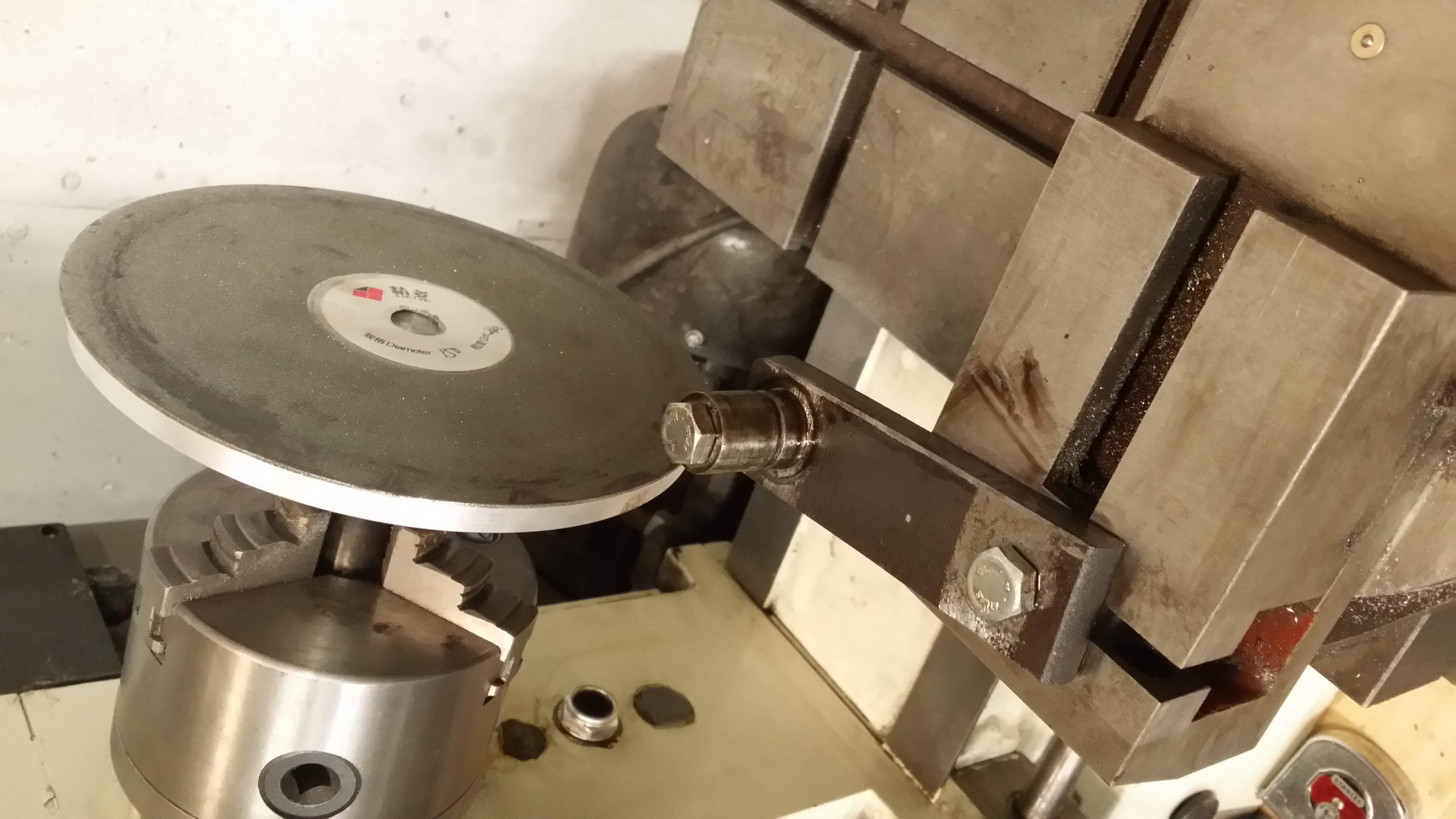

Mens man venter på G... osv osv, så dukket det i dag opp en pakke fra Kina. En flat aluminiumsskive med 19mm akselkobling og noen diamantslipeskiver som kan limes på. Begynner å få noen slitte kingbolter så brukte en av dem som emne til aksel. Aluskiven ble rettet i dreiebenken da den kun var støpt og ikke maskiner. Deretter limte jeg på en diamantslipeskiver på den. Neste prosjekt var å dreie ned en kingbolt til 17.77mm slik at den da har samme diameter som vippearmsbrygga. Fant et 10mm flattjern og lagde en arm av det. Ble fint oppsett.

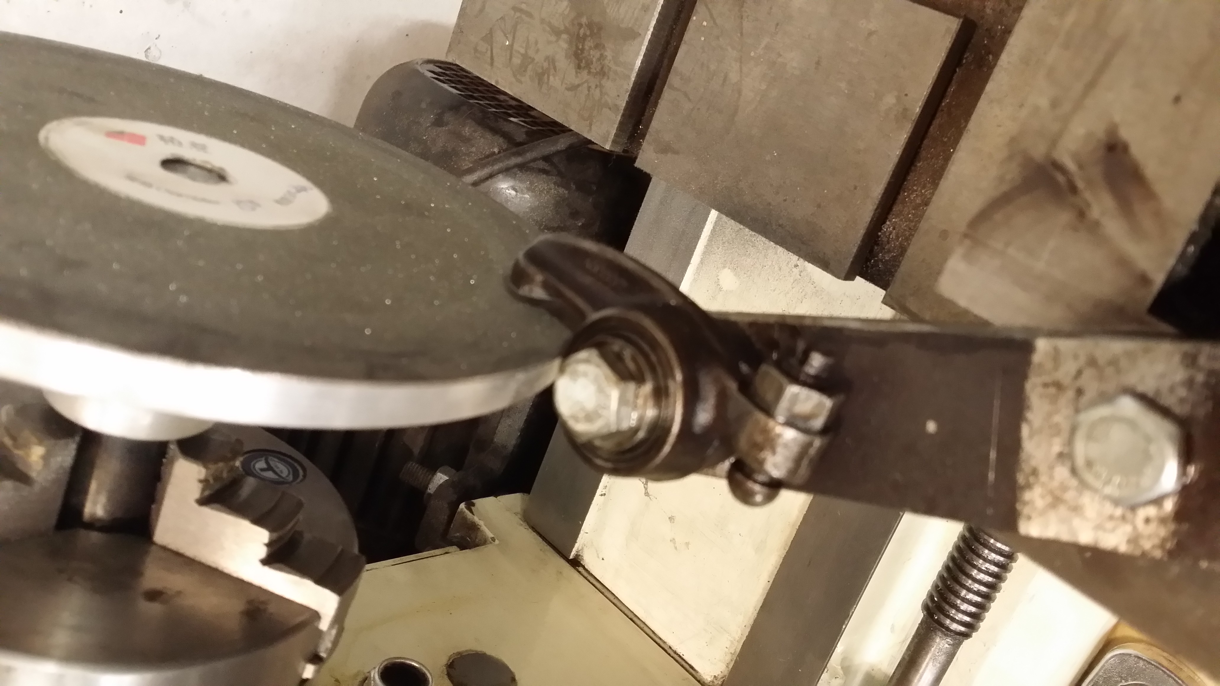

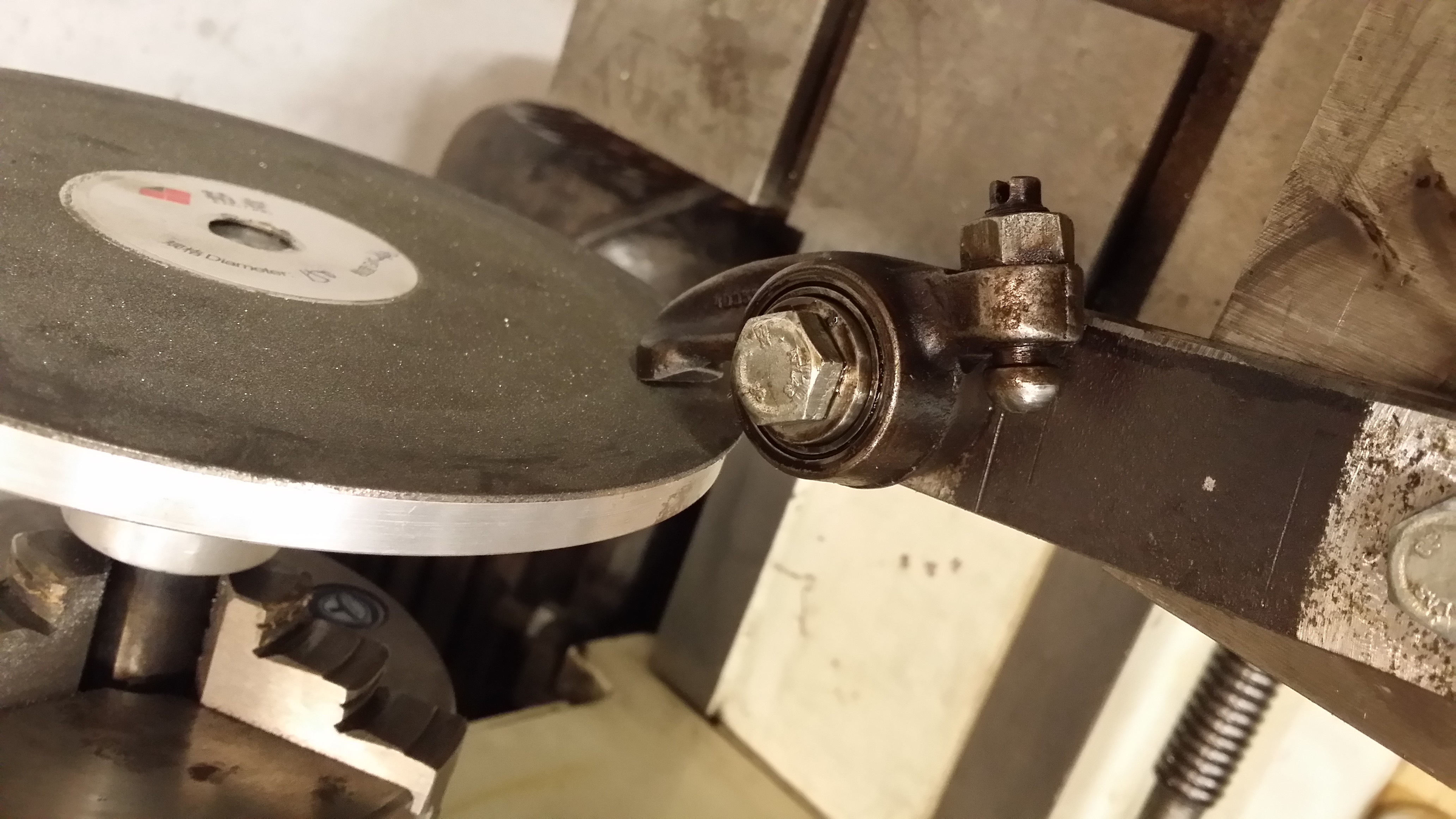

Da var det bare å teste en vippearm.
Passer fint
Passer fint
Armen er selvsagt bevegelig..
Pos. 2
Pos. 2

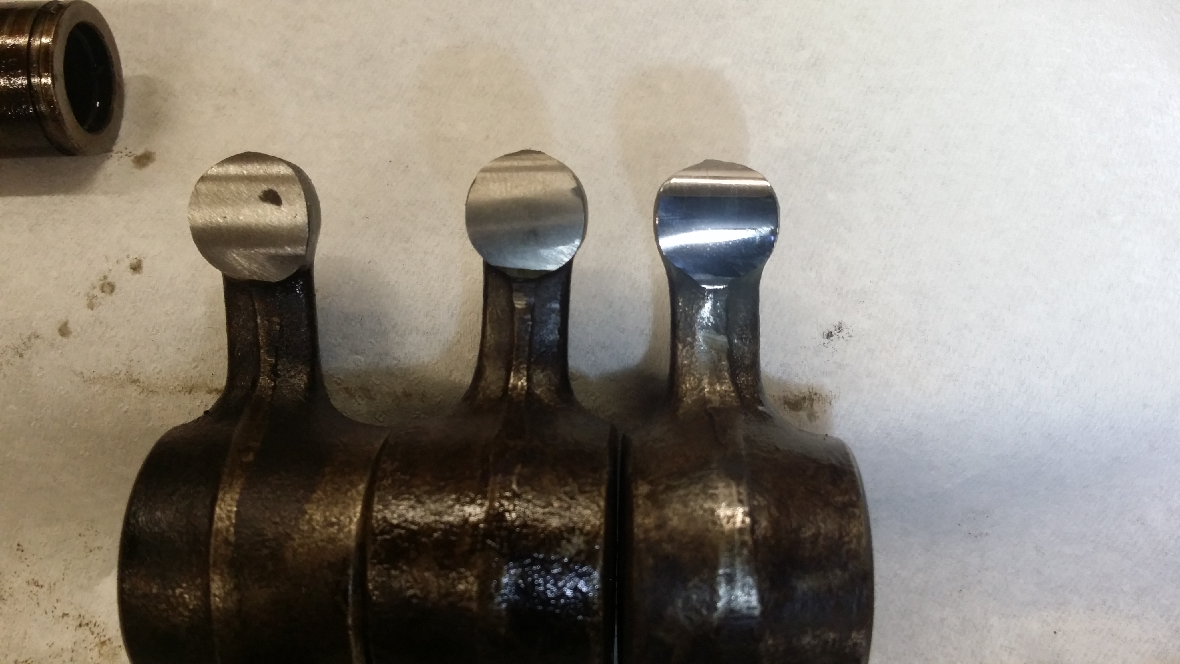

Etter litt rask vipping frem og tilbake ble resultatet slik
Opprinnelig utseende fremst ny bak
Spørsmålet er nå hvor fin korning en helst bør ha på slipeskiva. Har nå brukt 240 koring og lav hastighet. Slipeskiva er ofte 60 koring men i dette tilfellet ville en brukt vannkjøling.
Du verden for kreativitet! Det ville sikker gjort seg med en speilblank overflate, selv om det sikkert ikke er av praktisk betydning. Du har vel mulighet til å "trimme" motoren litt ved å slipe en litt annen profil på anleggsflaten. Noe å tenke på?
Å slipe inn en annen profil krever nok mer utstyr for at armene skal bli like. Lettere da å jamne ut de som er slik at de blir mest mulig lik originalen, og derigjennom få en stillere bil med helt riktig ventilklaring. Det ser veldig grovt slipt ut på bildet, men er mye bedre i virkeligheten :-). Litt polering er sikkert ikke av veien. :-). Spørsmålet er om jeg skulle ha brukt finere korning først.

Armen er ikke fast. Den flytter på seg slik at en får en fin jamn kurve. Dvs at den svinger om bakre festebolt. Vogna med skrustikke står stille hele tiden.
Til det som 445 er inne på, så blir det andre siden som må modifiseres. Avstanden fra akselen til ventilen er lik, men om en kapper litt på lengden av armen på støtstangsiden kan en oppmå noe høyere løft. Ellers tror jeg det kan være lurt å kjøpe meg et par slipeskiver til for å ha til finere diamantskiver. Brukte 3M spraylim på den 240 skiva jeg har nå og diamantplata sitter som et skudd!!
To koner til innfesting har jeg sett utgaver av, men det krever jo i\også emner med større diameter. Jeg har bare 19mm emner til rådighet, så må bruke det jeg har. Siden jeg også bare har B16 å måle på, så lar jeg det bli med det foreløpig. Det geniale for meg var at bakplata i aluminium som jeg bruker til slipeskivene har et akselhull på 19mm med umbrakoskrue til låsing. Så når jeg hadde dreid ned den gamle kingbolten for å passe vippearmen, brukte jeg resten som aksel for bakplata.

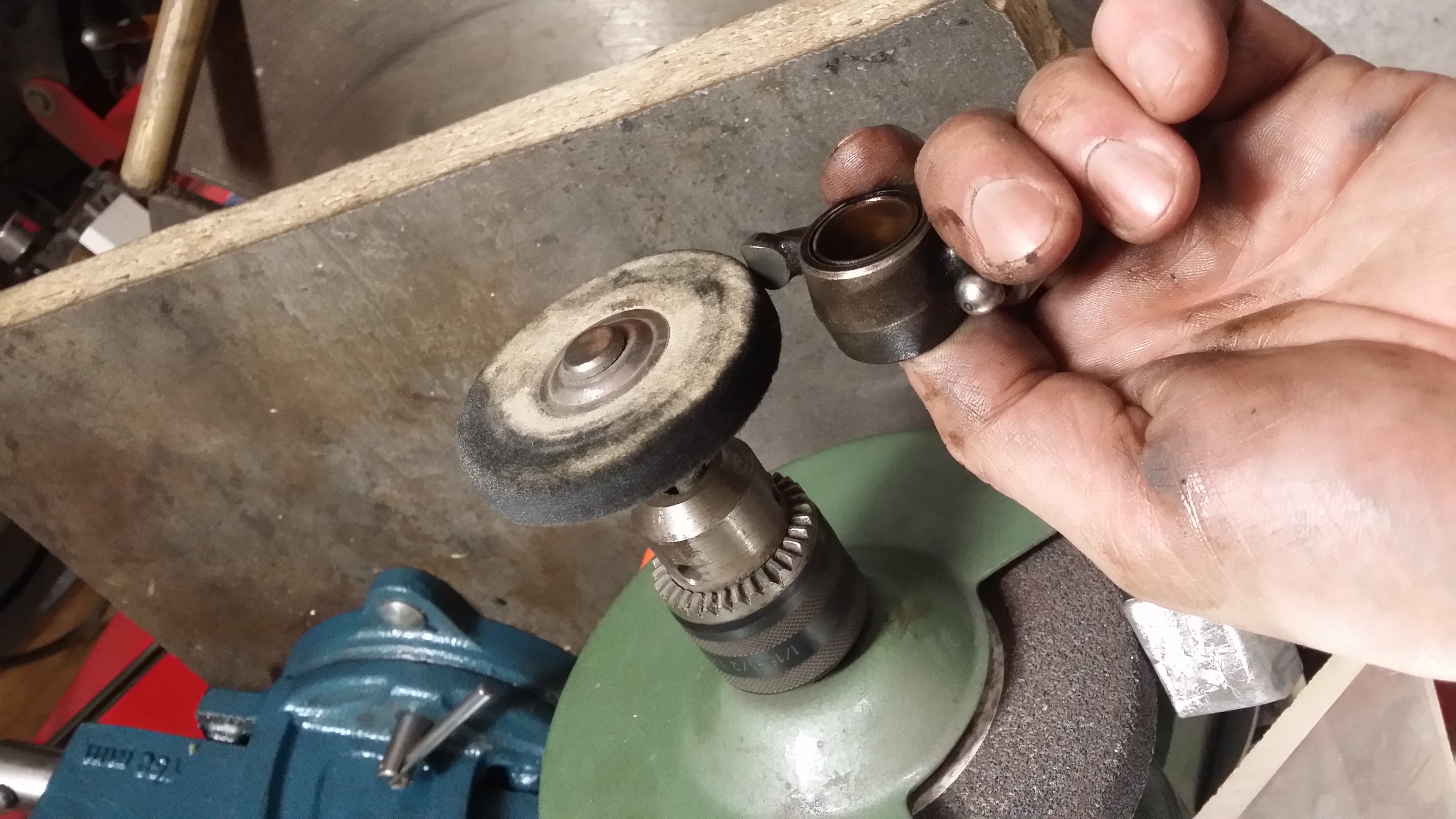

Siden Torbo2 tydeligvis ikke var 100% fornøyd gikk jeg litt videre i dag. Laget en midlertidig løsning for å feste en diamantskive med 1200 koring i dreiebenken og gjentok prosessen. Deretter ble det å feste en filtskive i kjoksen jeg har festet i benkesliperen. Litt metallpolish på filtskiven og ting ble mye bedre. Ok nå Torbo2??
Tre stadier av ferdigstillelse. De er ikke skjeve. Det er bare lyset som er skjevt.

Løsningen jeg har laget på benkesliperen.
Da er det bare resten igjen. Vaske og montere. Det neste må bli en løsning for å slipe toppen på ventilene....

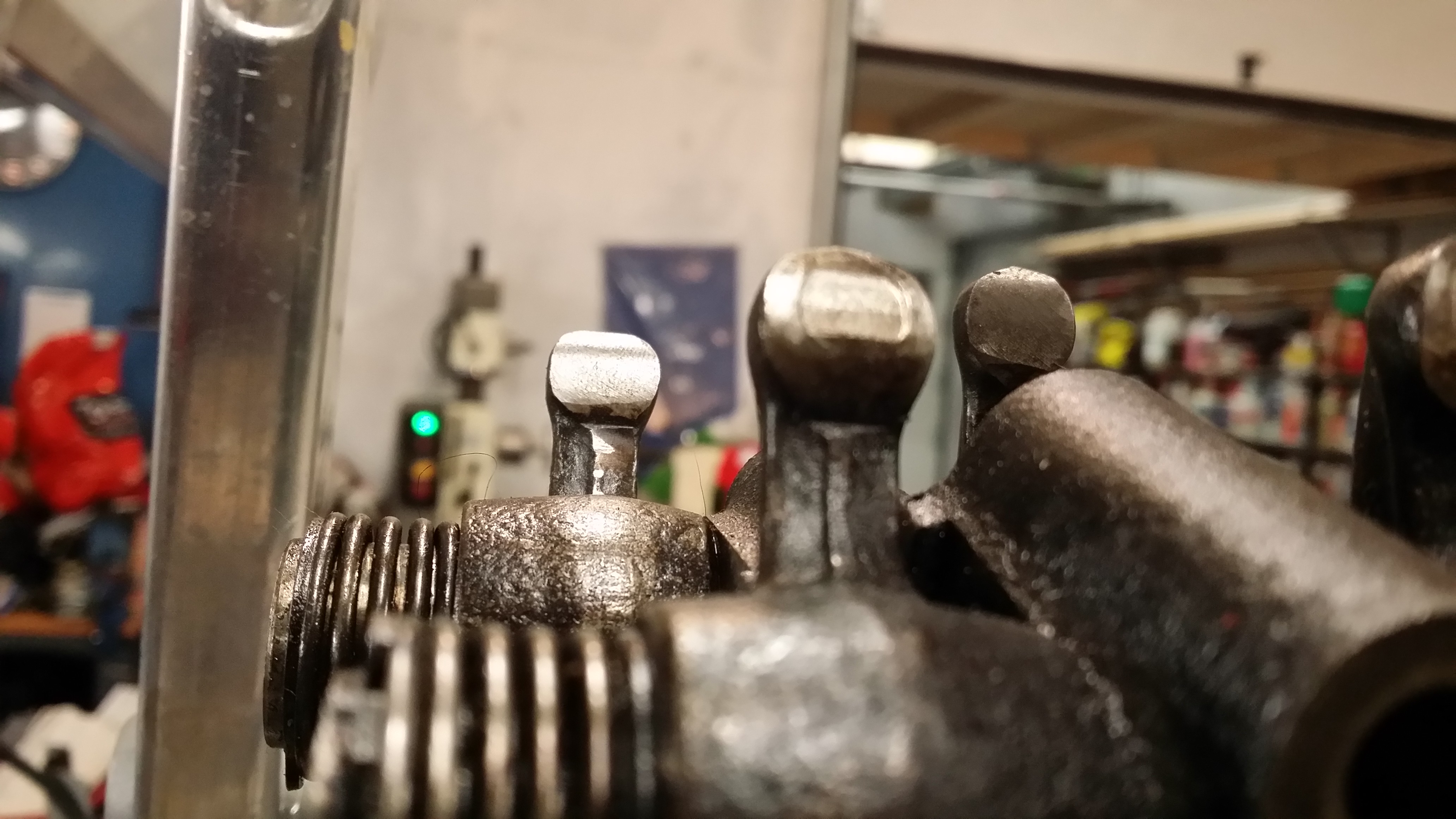

Løning for å slipe toppen på ventilene ville vært topp!
Selv har jeg tenkt å lage en vinkelbrygge til slipemaskinen. Den skal vinkles, justeres, times og kalibreres slik at ventilene får mulighet til å rotere i drift.
Tenkte litt på en quickfix. Dvs plane toppen på ventilen uten å ta av topplokket. Rett og slett få bukt med tikkingen når en først sliper vippearmene. De er jo ikke akkurat plane når vippearmene ser ut som de gjør. Ellers har jeg ventilslipemaskin som kan ta en justering på kontaktflaten mellom vippearm og ventil. Gjelder at ventilen kan rotere fritt og ikke blir holdt igjen av groper i toppen på ventilen. Kvikkfix blir en minirondell på en luftdreven rettslige. Legger tørkepapir over toppen så bare ventiltoppen stikker opp. Gjelder å få den så plan som mulig. Gir størst anleggsfagene mot armen og hindrer ikke rotasjonen som utføres av ventilfjæra. Gleder meg til å høre PVn uten tikking på to ventiler som har vart noen år. Har alltid gått veldig pent og rent,men har tikket litt på to ventiler. Det stemte med kveldens observasjon da to av vippearmene var litt mer slitt enn de andre. Når søkerbladet en bruker er bredere enn ventilstammen må det jo bli feil klaring.
