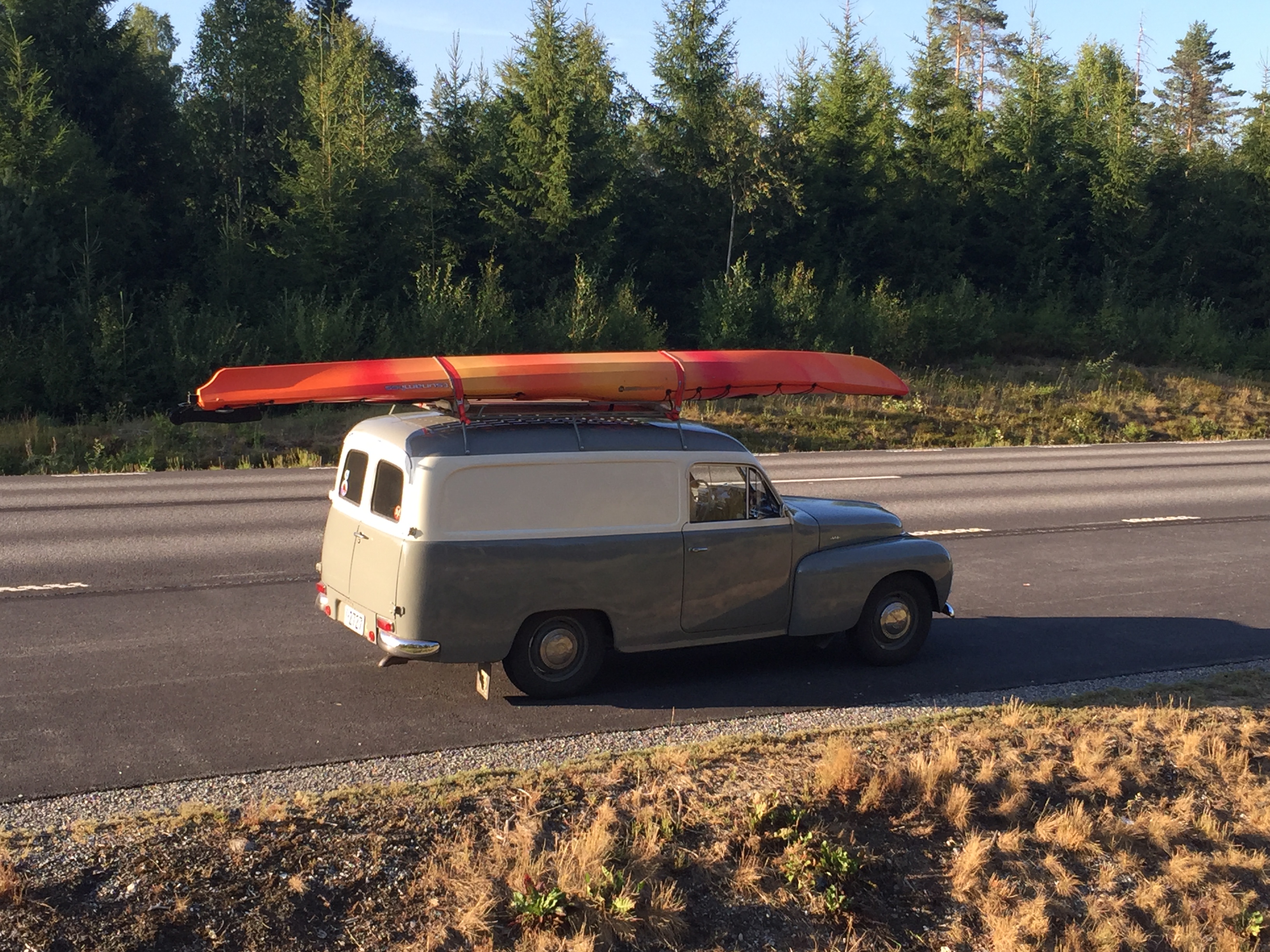

Herlig bilde, kjekt å se når bilene brukes! 8)
Merkelig. Får ikke opp bildet. Mangler det noe i kodestrengen tro? [img] til slutt feks
Bildet og innlegget er lagt inn via mobilappen Tapatalk, og der vises det fint. Se at bildet ikke vises på forumet via nettleser. Skal redigere når jeg setter meg foran PC’n.
La inn nettadressen, og da kom det fint opp :-). Sikkert noen sikkerhetsgrunner for at det ikke leses fra andre websider fra forumet..
