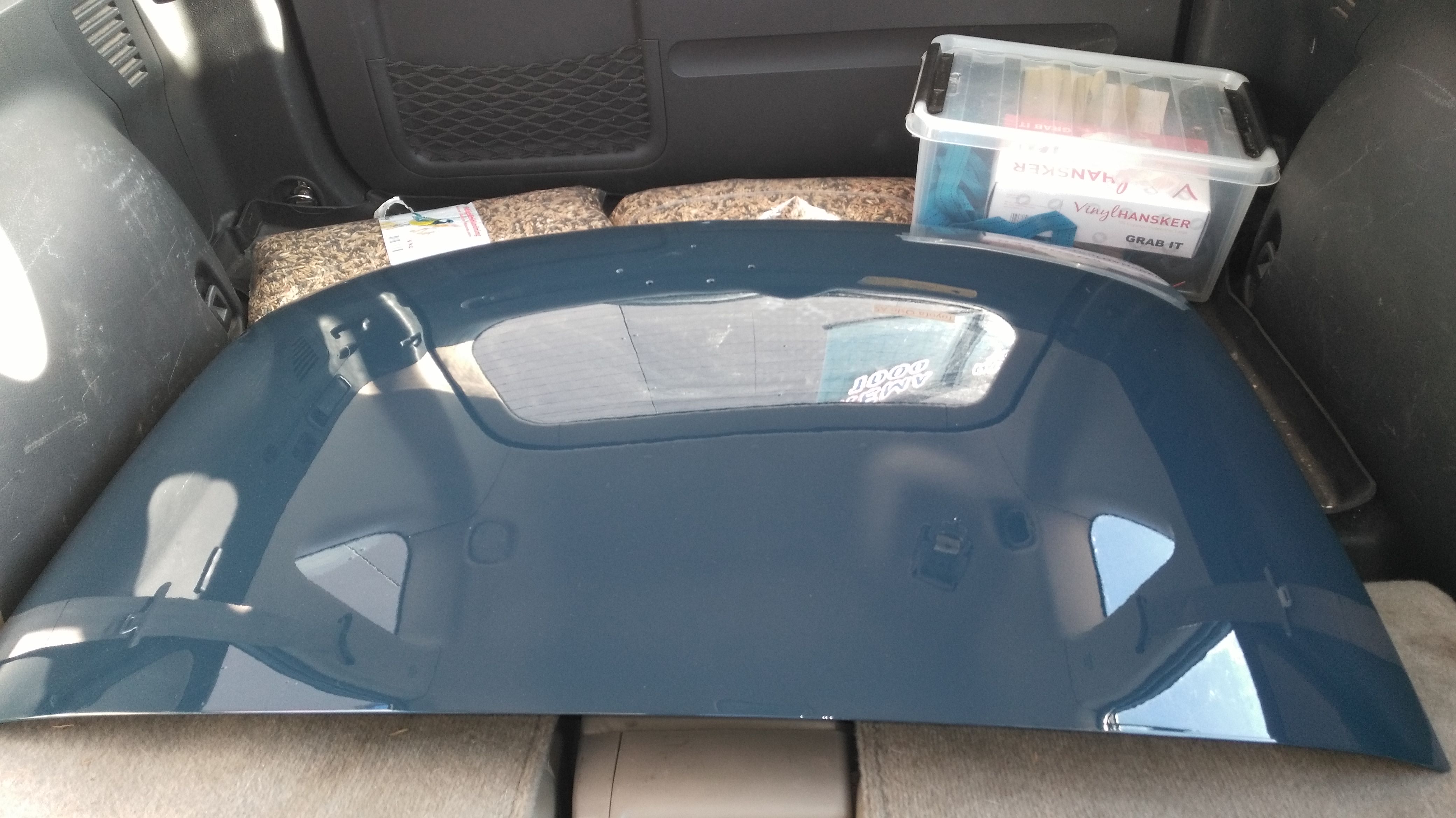

Første test på resultatet på vei hjem bak i bilen. Slettes ikke ille synes jeg.
Baklokket testlakket
Re: "Blåmann skal ha ny lakk"
Flott speilbilde av Rema-logoen. Hvor lenge bør det herde før du kan begynne å montere det sammen?

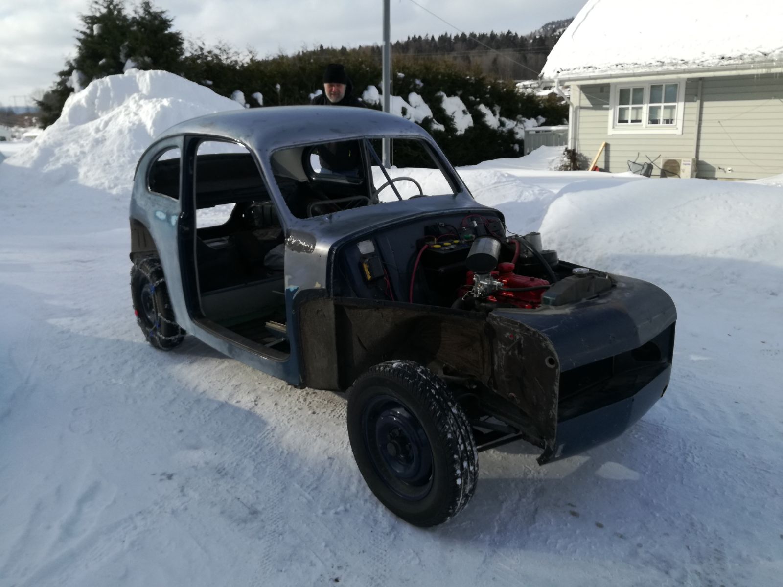

Da var bilen levert lakkerer. Ble sen jobbing i går med innsveising av kant bak på bilen for pakningen til bagasjeromsluka. Selvsagt var det hull der stålet ligger dobbelt med forsterkning til stagene til låsemekanismen. I tillegg har jeg i mange år irritert meg over at vi må ha med to typer jekker fordi det ene jekkefestet hadde bøyd seg. Siden det ikke var rustent ble det en kombinasjon av nytt og gammelt feste for å gjøre jobben enklere. En mutter til forskjermen ble også sveis på plass før jeg gikk løs med sinkerstatter på torpedoveggen. Gammel sink hadde sprekker så mistenkte bevegelse i plata bak. La inn et par tre nye sveisepunkter før jeg la på sinkerstatter. Tror det blir bra. Et triks for å slette ut denne uten å dra den utover er å legge på plastfolie som en pakker inn mat med. En former da dette med hendene uten å bli tilgriset. Plastfolien lar en sitte på til den er delvis herdet. Lettslipt overflate :-).
