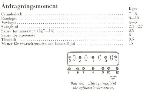

Frydenbø wrote:Men tiltrekningsmoment til topp og diverse, hvor finner man det? :)
Det finner du i manualer som ligger på klubbens hjemmeside.
Re: PV544
Den rusten forsvant fort! :shock:
Her er et utdrag fra moment og rekkefølge for tiltrekking av topplokkboltene, B16:
