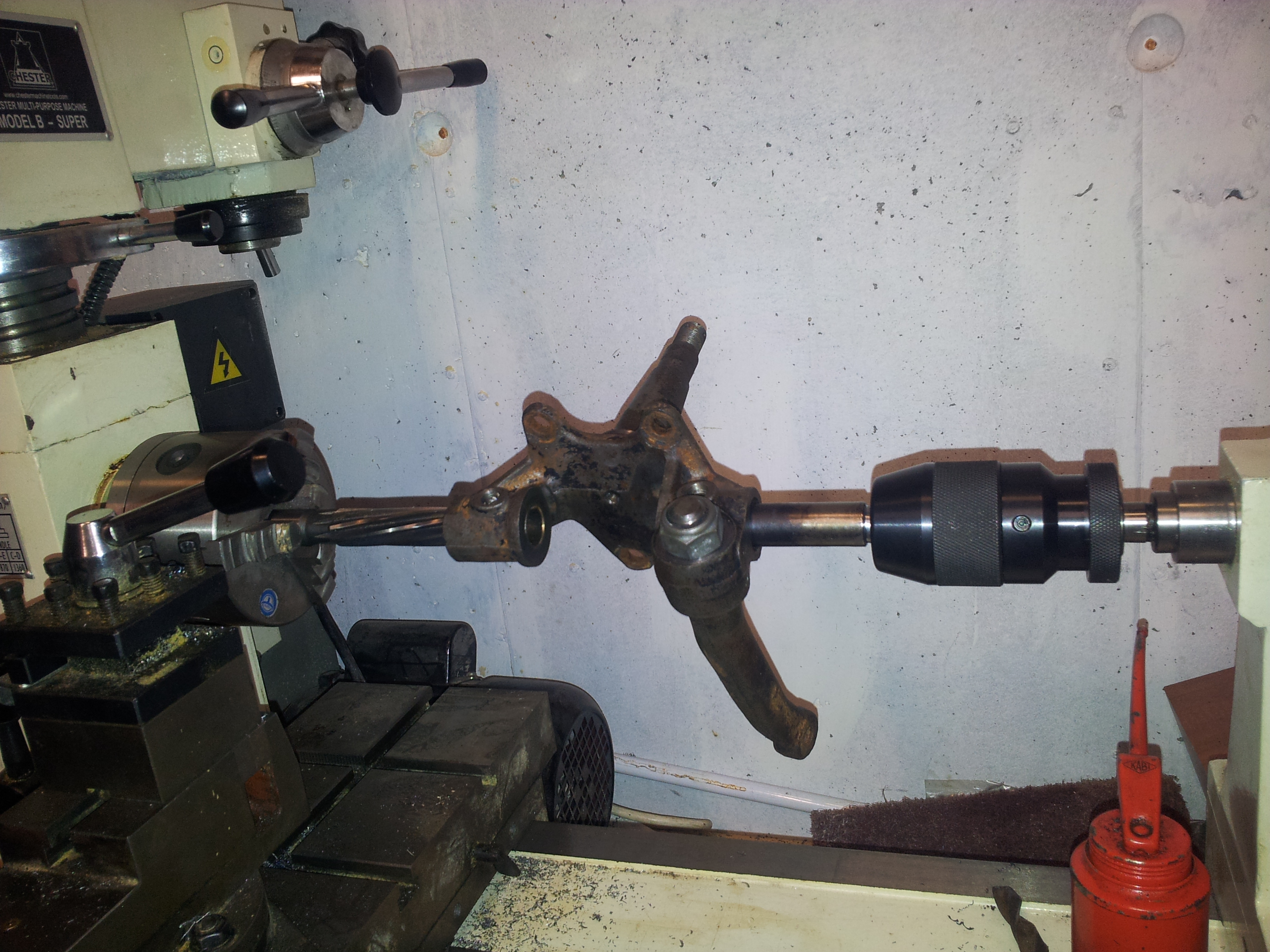

Da har jeg fått laget en spindel med enda mindre klaring mellom Kingbolt og foring. Synes den er litt i trangeste laget, men overlater til Torbo2 å bedømme, siden han er den som har gjort dette yrkesmessig tidligere. Honemaskinen er nå også finjustert til å kunne hone med riktig press på brynet. Det største problemet er faktisk å finne armer fra venstre side som er i OK stand. Av 5 stk. jeg hadde var 3 defekte. En krokete, en med utslitte gjenger til nedre foring for bærearm og den tredje med for stor klaring til kingbolten. Armen skal jo holde denne helt fast. Armen jeg snakker om er den som går mellom øvre og nedre bærearm hvor kingbolten er festet med en kile. Fenomenet kan nok skyldes at denne siden av bilen alltid har størst belastning, og også får den største smellen ved sammenstøt. Er vel helst denne siden av bilen som har størst "værpåvirkning" også, og slurves det med smøring får denne siden først føle på konsekvensene så og si. Uansett er det litt artig å finne ut av ting som en ikke har turt å gå på tidligere. Er ikke veldig vanskelig jobb, men krever en del spesialverktøy om en ikke skal knote i dagevis med usikkert resultat. Skal forsøke å komme tilbake med en hel arbeidsgang når første kingbolten skal skiftes til våren en gang. Den står også i reparasjonsmanualen som ligger under teknisk på hjemmesiden. (P.S det er egen innlogging for hjemmesiden)

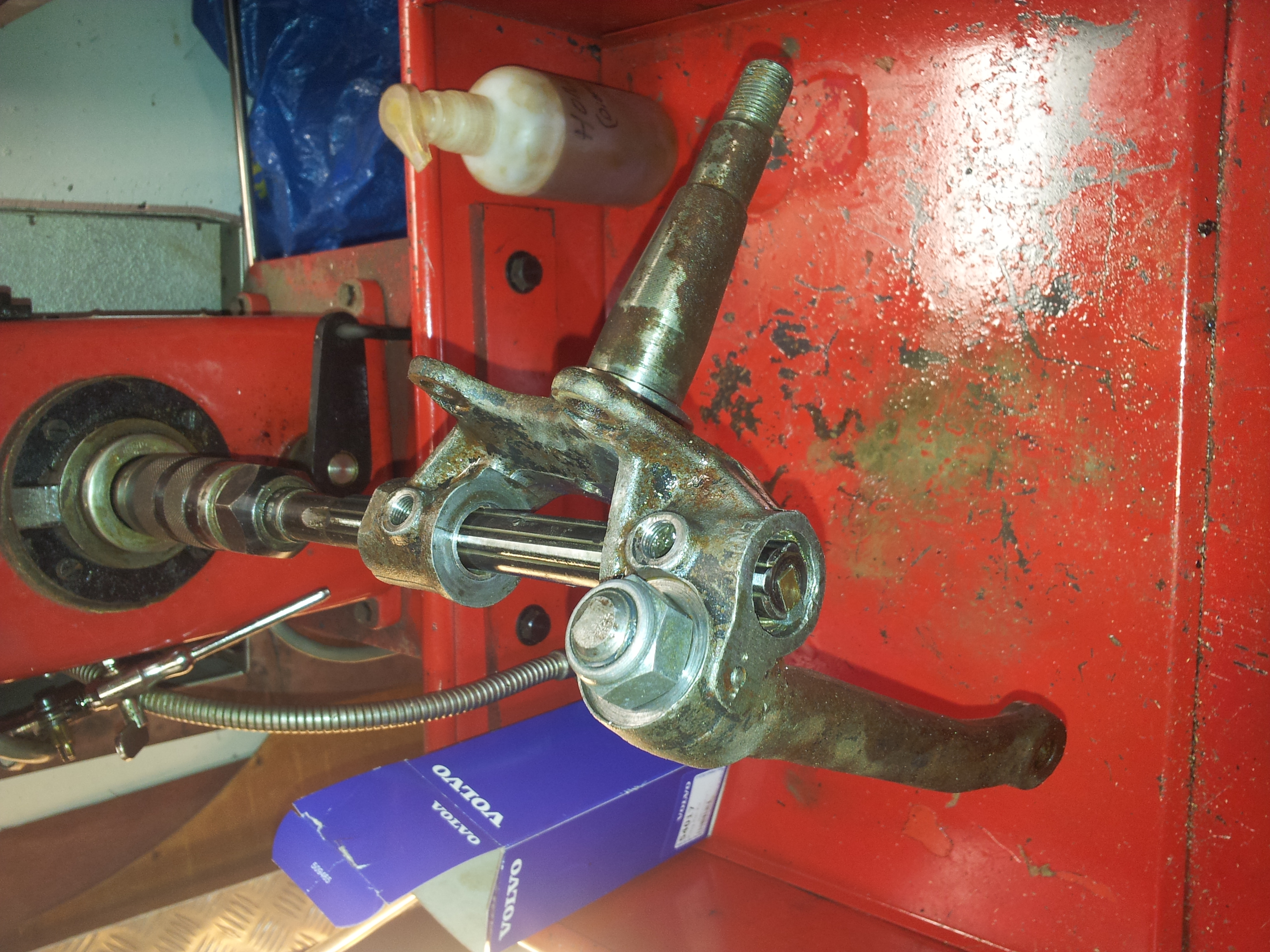

Jeg fant ut at jeg trengte litt bedre opplining når jeg brotsjen opp. De to føringene kan være en tanke forskjøvet i forhold til hverandre, og gjøre at noen går lett å tilpasse mens andre brukes det lang tid i honemaskinen. Jeg laget meg derfor en styring av en gammel kingbolt og spente fast brotsjen i dreiebenken. Det ga nesten likt resultat for begge spindlene, og tilpasningen gikk mye lettere i honemaskinen. Brukte bare håndmakt på brotsjingen selv om det kunne være fristende med litt maskinkraft. Fordelen med håndmakt er at toleransene blir mindre.

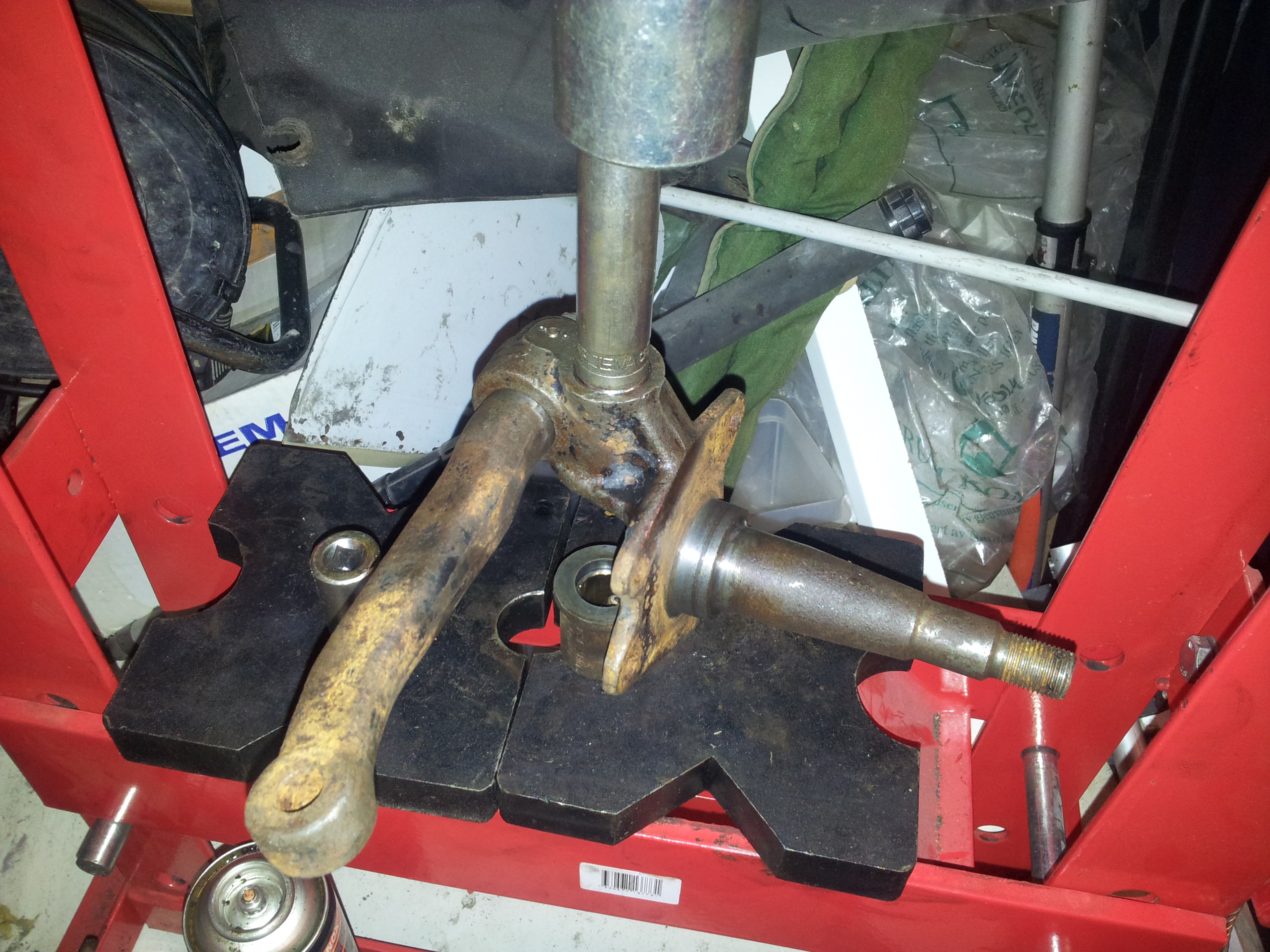

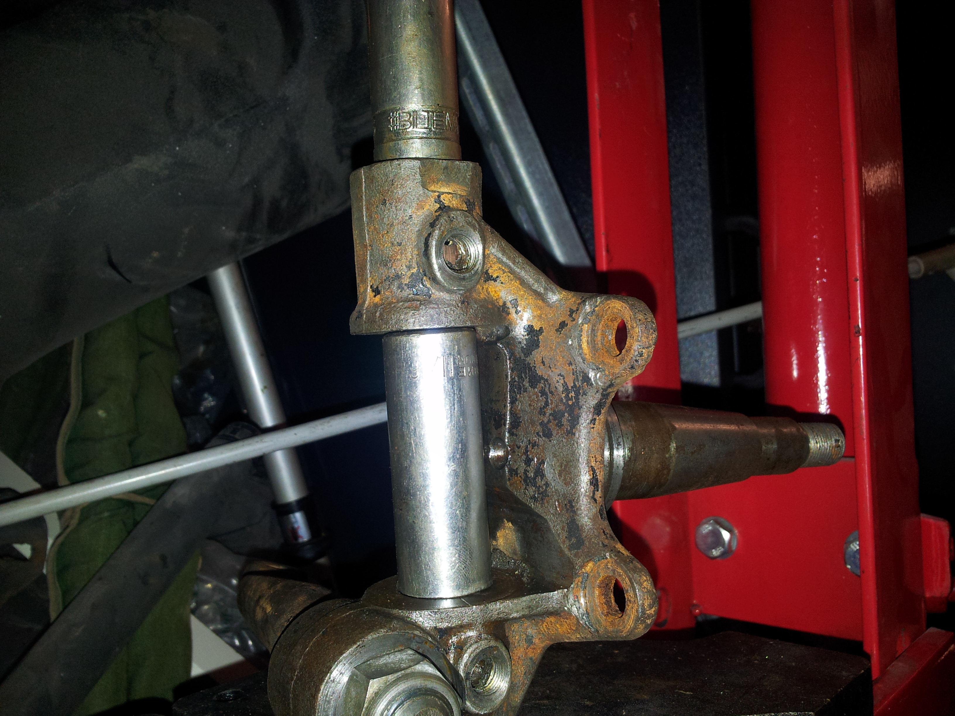

Innpressing av nye foringer
Tilpasset mothold gjør at foringen ikke går for langt
Ferdig innpresset
Ferdig innpresset

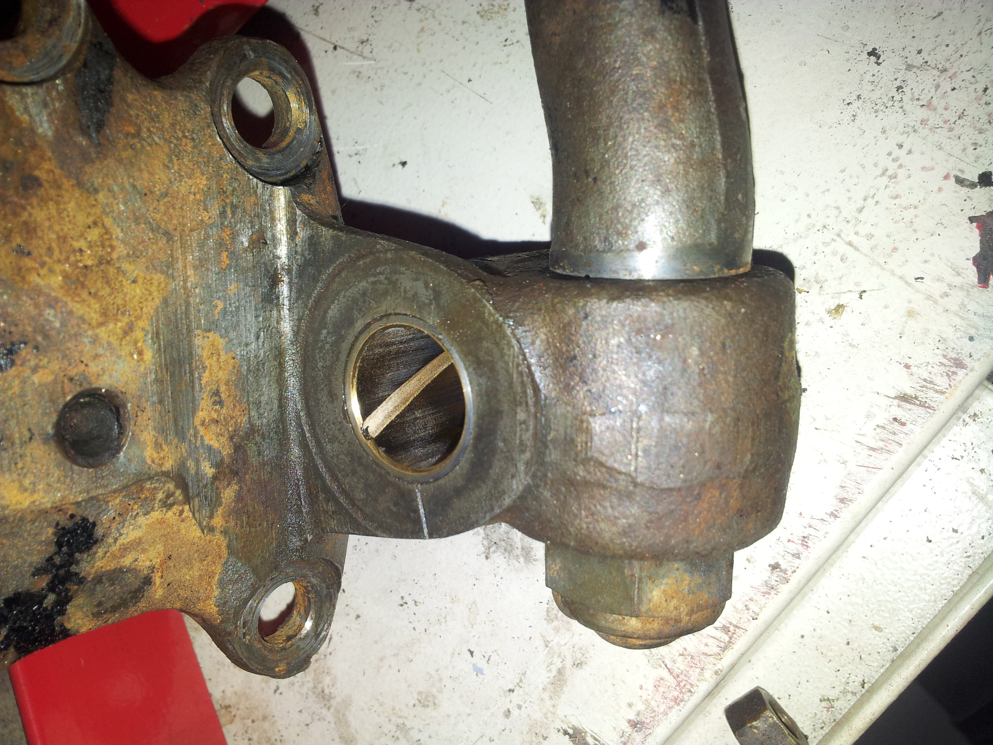

Klar til brotsjing
Klar til brotsjing
Siste linjehoning for riktig tilpasning.
En trenger unektelig mye verktøy til denne jobben som en ikke finner hos Jernia, men det går altså ann å lage seg noe verktøy om en har muligheter for det, slik at en får gjort noe av jobben, og en finner kanskje noe å linjehone med også om en leter på nettet. Uansett var det gøy å finne ut av det med de ressursene jeg har til rådighet, selv om dette ikke er SVO verktøy.

De aller fleste har blitt overhalt en eller flere ganger før, men den gjennomgående grunnen til at de havarerer, som jeg har oppdaget, er manglende smøring. Dette gjelder både intervaller og når på året. De aller fleste har rust i en eller begge foringene. Da spesiellt i nedre om lokkene er intakte. Det betyr at en ikke har smurt for å få ut fuktigheten på høsten slik at bilen blir stående gjennom vinteren med vann i foringen slik at bolten ruster. I tillegg er svært mange av de foringene jeg har byttet montert feil vei slik at fettet ikke får fordelt seg riktig. Det er diverse utførelser av lokkmontering, men det riktigste er at de skal slås tilnærmet flate for å holde tett. Har hatt et par hvor lokkene var loddet fast. Ikke særlig virkningsfullt dersom ikke lokket er festet godt på forhånd. Minst en av disse hadde gitt etter. Det er også viktig å ikke ha belastning på kingbolten når den smøres slik at presset mot lokket ikke blir for stort.
Nyrenoverte kingbolter bør også smøres etter ca 50 mil første gangen etter montering for å få inn nok fett etter at de har gått seg litt til. Er ikke plass til mye fett med "0-toleranse" selv om honingen gir mikrospor som fettet kan legge seg i.
