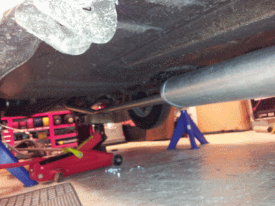

Jekk på plass for å få plassert eksosrøret i braketten

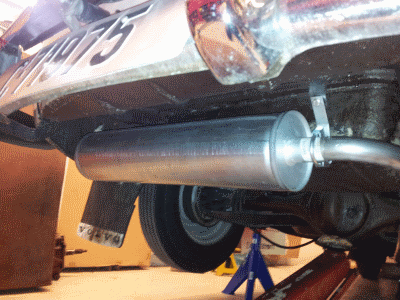

Bakre potte + midtstykke nesten ferdig montert

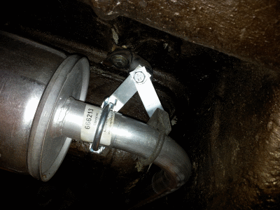

Trekantformasjon på bakre potte

Interessant. Bruk av jekk var definitivt en bedre løsning en min: Jeg lå på bakken, eksosanlegget oppå meg, og øverst var bilen....
Trekantopphenget bak ser mer solid ut enn mitt. Var det eget påfunn etter lek med medfølgende braketter etc, eller kopi av det gamle?

hlyshaug wrote:Trekantopphenget bak ser mer solid ut enn mitt. Var det eget påfunn etter lek med medfølgende braketter etc, eller kopi av det gamle?
Veien ble nok til etterhvert som vi gikk...

Jeg noterer meg den der. Ser at man kan justere både høyde og lengde bare ved å regulere på klemmene, uten at det vrir seg.
Nesten er 3D-konstruksjon. Ofte setter man tingene på og så blir det for høyt eller for lavt, så er det å bytte eller borre i brakettene. Men her slipper man å bore og trekanten kan justeres på millimeteren.
Kanskje jeg må gjøre dette på bakerste potte, som henger 1 cm for lavt?
Og nå vet jeg hvor jeg får gjort slikt!
