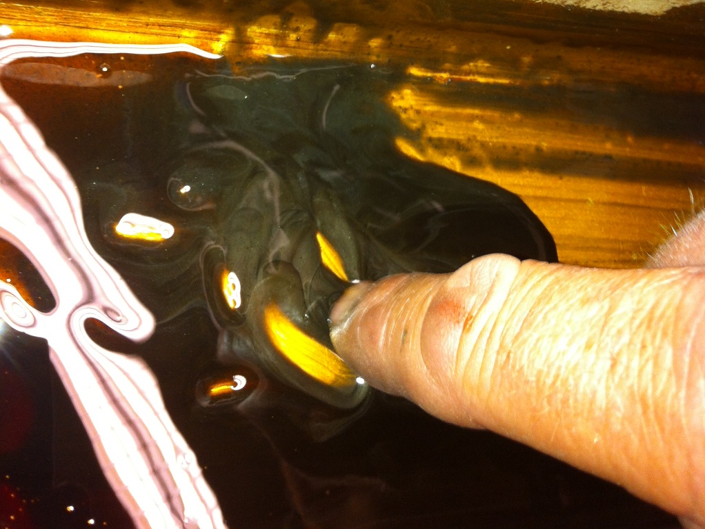

Da oljefilteret ble tatt av så fant vi at den blikkplaten som skal være mellom motor og oljefilter mangler.
I tillegg var sylinderen som skal sitte inne i filteret borte, kun fjæra var igjen.
Etter at du hadde reist i går, så ryddet jeg på verkstedet.
Fikk da mulighet til å se nærmere på det utskiftede oljefilteret med tilhørende olje som sto igjen på benken.
Oljen som hadde rent ut av oljefilteret så ikke spesielt bra ut.
Dette bildet viser hva jeg så:
Fra bunnpanneoperasjonen på hlyshaugs gamle motor har jeg fått lære meg at slikt grått grums er lagermetall.
Troligvis er dette et godt nok svar på dine ulyder.

Greit å få eliminert noen feilkilder i det minste. Samtidig ble det gjort noen funn som var greit å få utbedret, som løs vifte, løs gassoverføring, byttet virftereim, sjekket ventilene og finne ut av en rar lyd som oppstod ettet stopp av motoren. + feil med oljefiltret.
Her klådde vi oss i hodet, og sjekket at starteren ikke hang med. Men etter å ha sjekket ulyden med kløsjen inne, var lyden borte. Ergo så var det hjul og medbringerhylser e.l. som snurra? Sikkert helt ufarlige greier...
Men den egentilige ulyden ligger nok dybden, da den oppstod helst ved delbelastning av motoren, eller i overgangen til gasspådrag. Det minner om veivlagre. Tør ikke vedde på det, da feriepengene er brukt opp, men det vil tiden vise. Vi tenkte å ta ut bunnpluggen for å sjekke om det var "gårmasse/-metall" på den, men da det var blitt foretatt oljeskift for kort tid siden fant vi det unødvendig.
Reodor tok en titt på oljefiltret og der manglet blikkplaten mot blokka og en brikke inni oljefilteret som antydet at oljefiltret ikke hadde særlig effekt!
Totalt sett ble det verdifulle erfaringer som vi alle kan ta med videre og deles her...
På toppen av det hele fikk jeg beskjed om at det var noe "gråmasse" (lagermetall/babbitt) i karet hvor oljefiltret lå, da 445 ryddet opp etter oss rotegutta... Aha, det var en oppdaglese som forsterker mistanken om veivlagre +ramemlagre, som også følger med på kjøpet..
