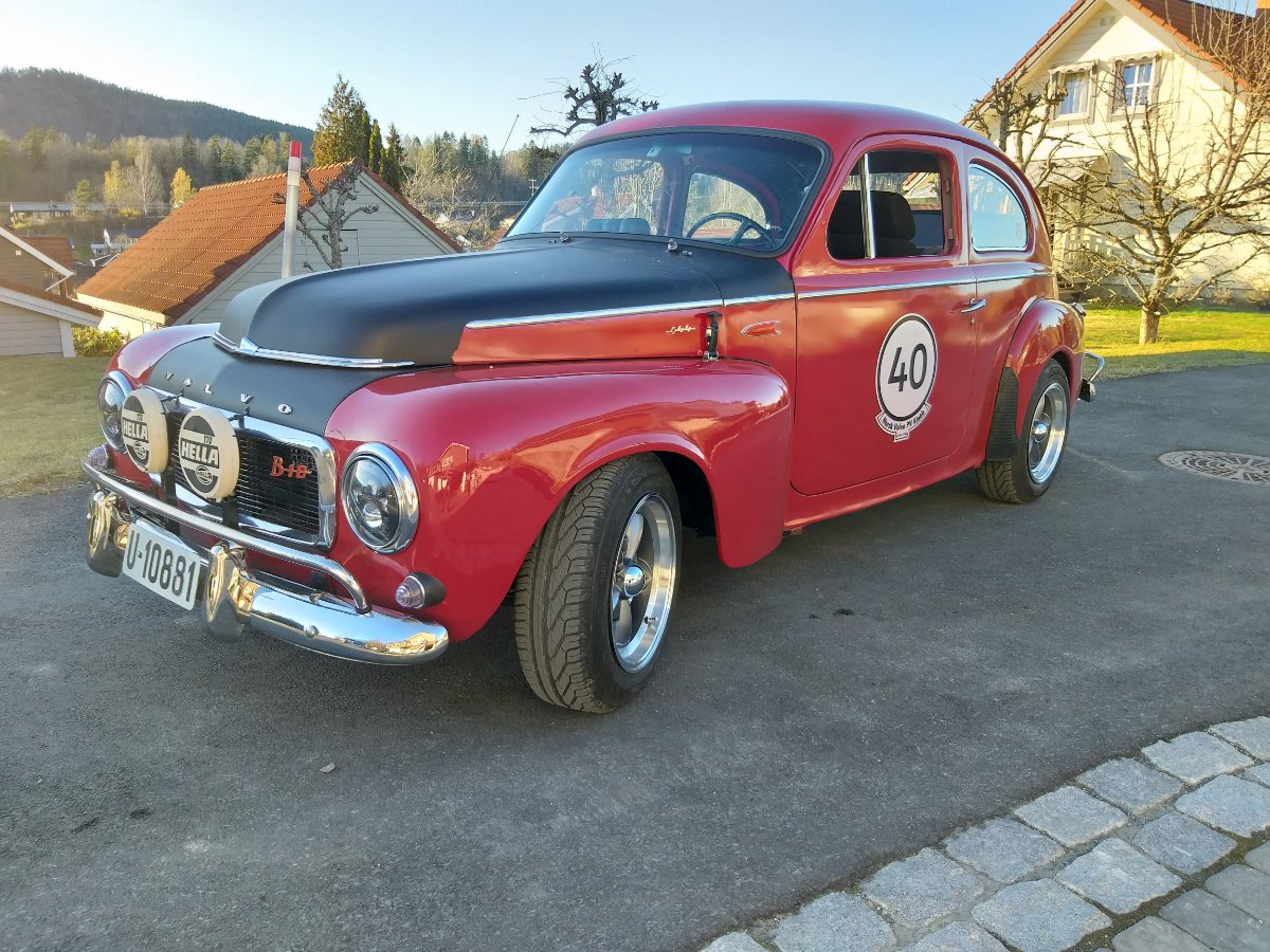

I dag bele det litt lufting av bilen. Måtte vaske gulvet for alt søl atter litt behandling under og da trenger en litt armslag. Fristelsen ble for stor til bare å kjøre den ut, så måtte ta en liten runde. Dørene er på plass, men langt fra ferdige. Mangler noen skruer fra Jørgenrud som ikke rakk frem før helgen. Satte inn førersete og baksete i dag også. Der er det noe å gjøre før det blir bra også. Ellers kan en jo si at sola er ubarmhjertig, da en ser alle feil en har gjort med lakkingen. Skulle nok ha gjort som med skjermene og slipt ned bilen med 500 papir og lakket en runde til...
Blir nok en ny runde når merkene skal av neste år :-).
Ute til lufting
Ute til lufting

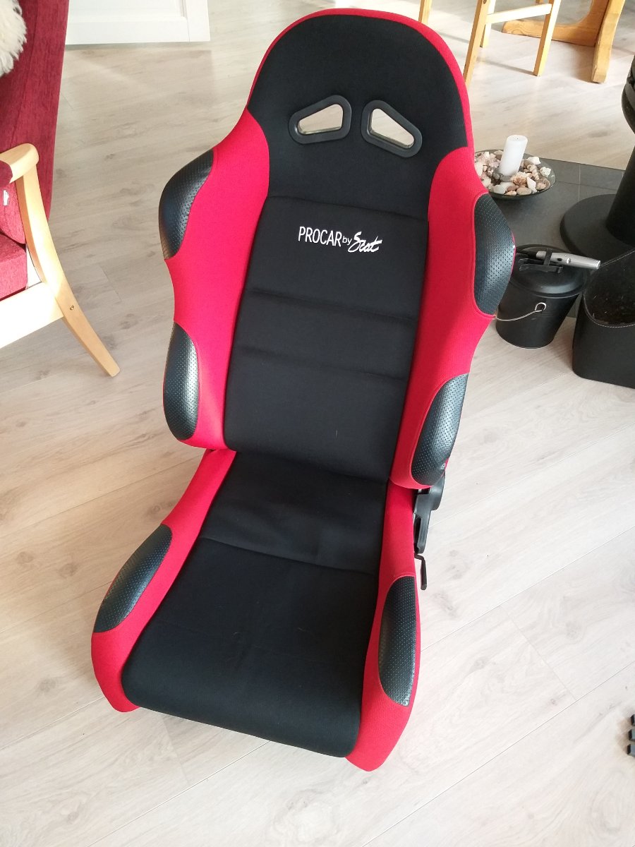

Da ble det nye seter som står i stil med bilen. Ikke justerbare nakkestøtter dessverre, men en kan ikke få alt heller. Trenger nå bare et par justerbare understell.

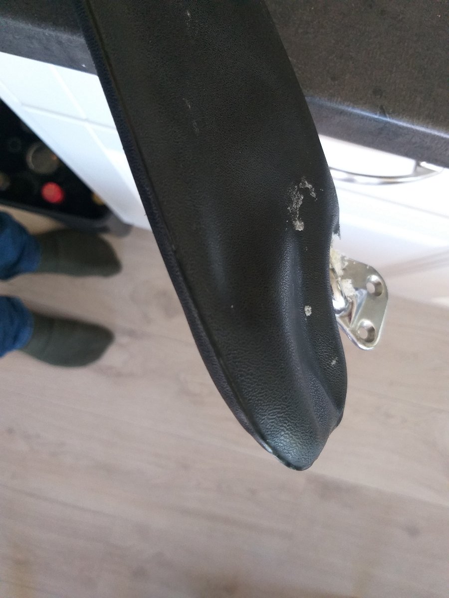

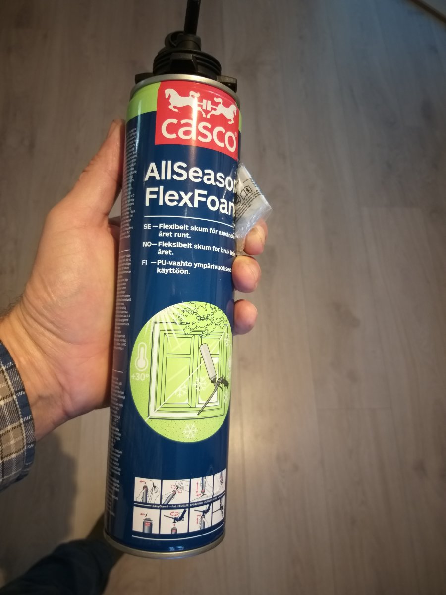

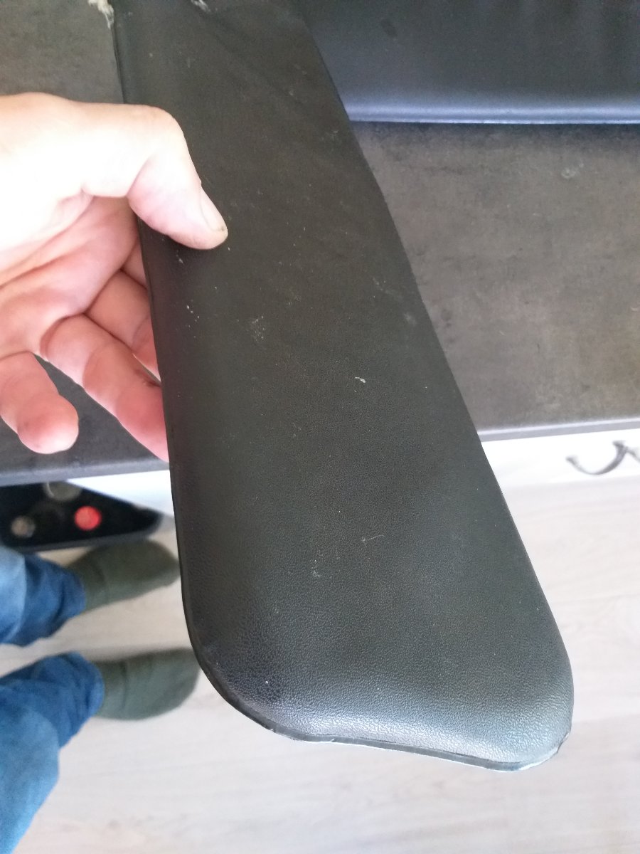

I går forsøkte jeg noe nytt. Solskjermen i bilen var deffekt, så fikk tak i to brukte på finn til en grei pris. Den ene var ok isch.. den andre var flat som ei pannekake, men hel. Nå er jo disse i plast som er sveiset, så det å legge inn noe nytt og så sveise på nytt er en utfordring, om ikke umulig å få til. Kom da over at det er noe som heter fleksibelt byggskum som ikke presser istykker alt rundt. Kjøpte Casco sin variant og fikk inn noe fra der stanga går inn. Satte så solskjermen i skrustikka med to planker som mothold og en slags form. Her går det an å fylle i flere omganger, så konsentrerte meg om å ta den ytterste delen først. Dette ble faktisk ganske bra og solskjermen føles ikke massiv ut da skummet flekser 40%. Ikke har noen av sømmene sprukket heller. Muligens et tips til andre, foruten at jeg i ettertid ser at jeg skulle hatt noe fett på skjermen der det kan tyte ut skum i herdeperioden.
Slapp solskjerm
Slapp solskjerm
Fast solskjerm
Fast solskjerm
Middelet jeg brukte
Middelet jeg brukte

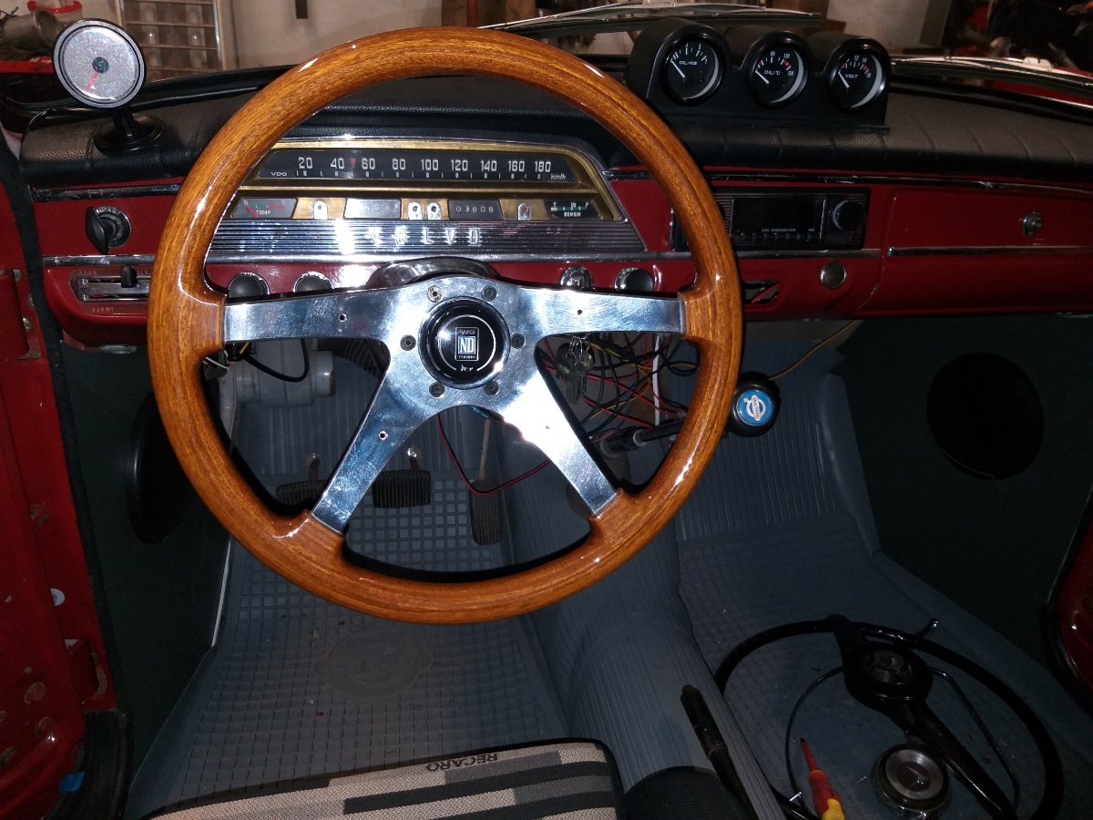

Glemte å legge ved bilde av at jeg fikk tak i nytt ratt da det gamle var sprukket i senter. Sikkert ikke så mye å si, men har en hengt seg opp i at rattet er sprukket og slitt setter det kjøreopplevelsen litt ned for min del. Ble et Nardi ratt i tre. Fikk tak i senterhub eller boss som jeg sier til det hos BCB bildeler i Brummundal. Bestilte en dag og pæpostkontoret dagen etter.

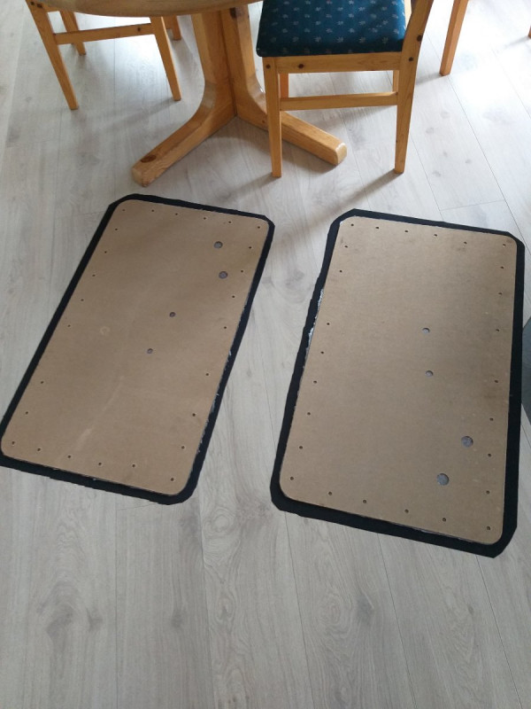

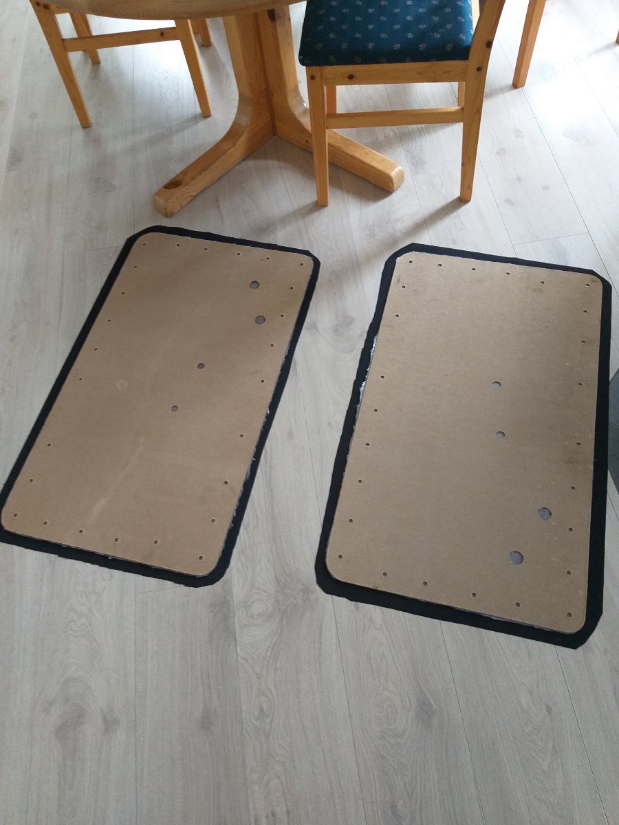

Sikkerhetsseler kom på plassi går sammen med siste innerramme øå døra for vinduene, så nå er det nesten bare trekket på dørene igjen. Platene er belagt med tynn filt og ny skai er klippet til. Bare liming igjen. Etter det blir det en liten sjekk igjen av det mekaniske og olje og kjølevæske før en forsøker seg på litt lengre turer.
