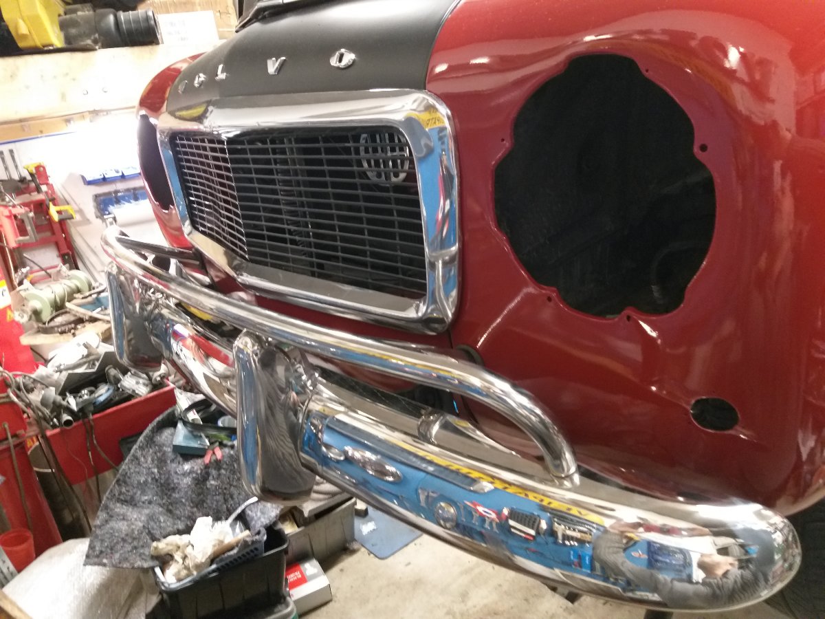

Forsto ikke helt det med "røret til støttearmene". Snakker du om de flate bære-jernene til støtfangeren?
Re: "Ny" Favoritt på gang..
Nei. Det er de runde på US bøylen. De såkalte støttestagene har riktig dimensjon, men når de flatklemmes blir de for store. I tillegg er det riktig avstand ute på bøylen men for liten innerst. Må sjekke hvor jeg må bøye for å få det til å passe. Da må støtfanger av igjen for å sjekke om de fire festehullene er på riktig sted nå. I så fall må bare støttestagene bøyes. Utfordring!

Den som gir seg har tapt :-). Kappet ned bredden på enden med vinkelsliper, og banket støttestagene med en solid gummiklubbe med blyinnlegg så de ble parallelle. Fikk også hektet på bakskjermen. Der må en sette på baklykta først for å komme til. Bare et tips.

Hengt på plass. Mangler kederlist og fuging

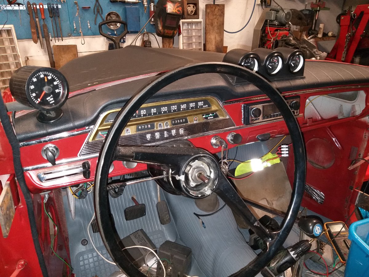

Stått litt stille i det siste, men noe har da blitt gjordt. Har laget stativ til ekstralys og fått koblet opp instrumenter. Har også prøvekoblet radioen og det ble grei lyd. Har stoppet litt opp på grunn av hjemmekontor og mye uproduktiv venting på svar fra andre som også har hjemmekontor og ikke helt normale arbeidstider.

Instrumenter på plass
