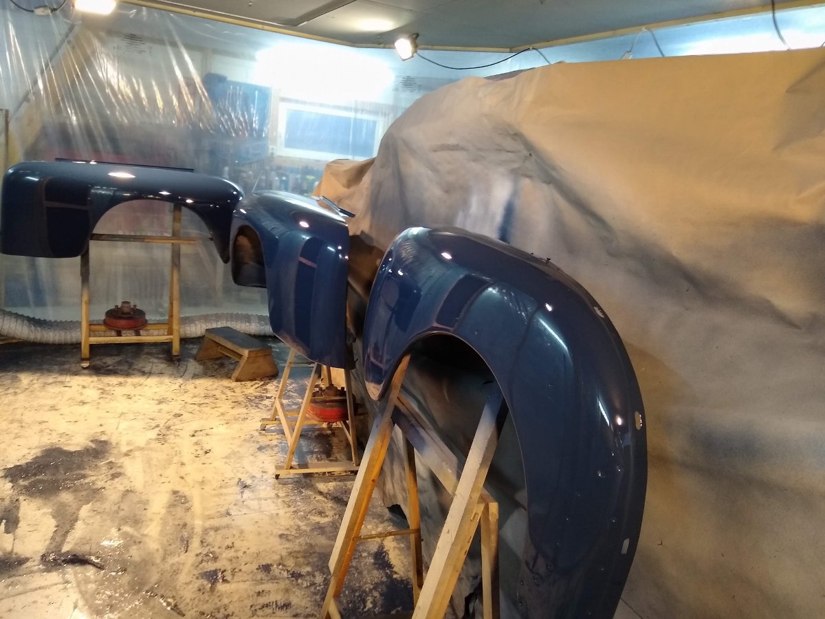

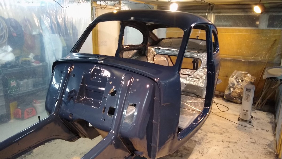

Ellers er det ny milepæl i og med at lakkeringen er ferdig. Skjermene er også hengt på veggen og er klar for montering når den tid kommer. Jeg ser at jeg har mer kontroll på lakkeringen etterhvert og kunne igrunn tatt et par biler til med det samme :D
Skjermene ferdig lakkert

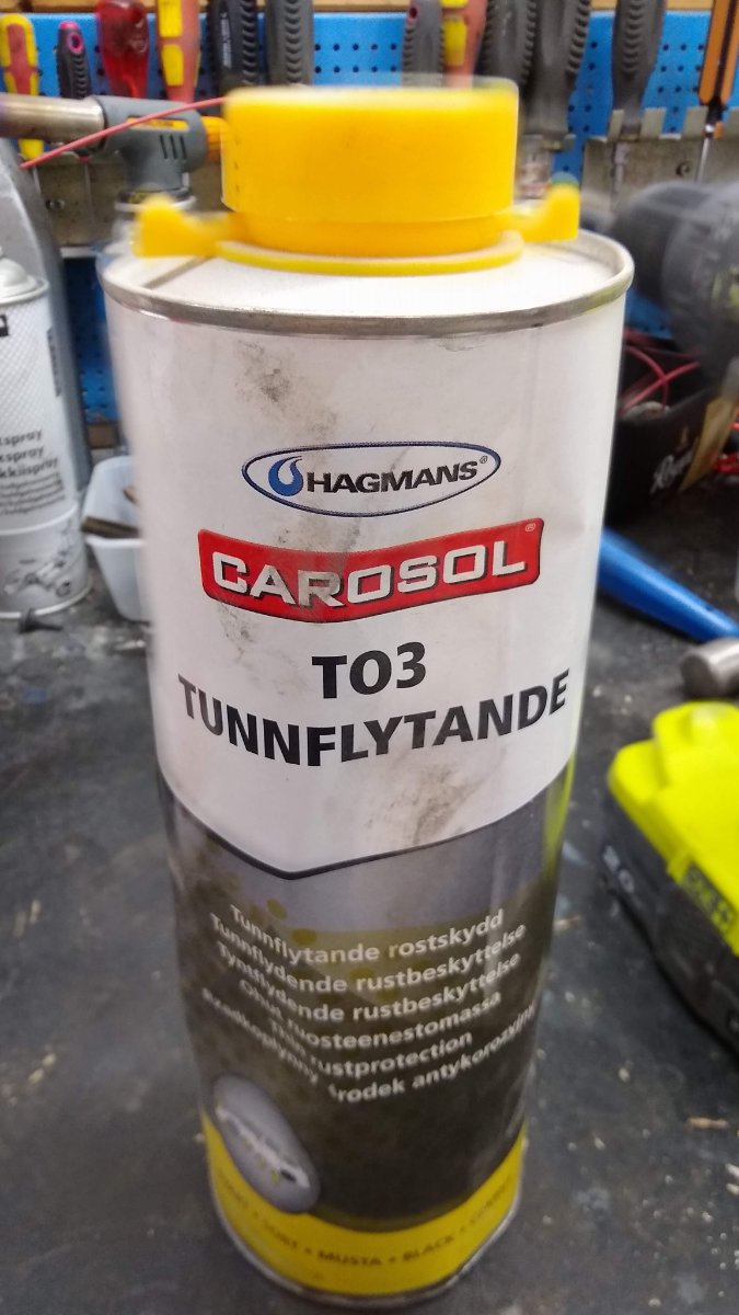

Er nå stort sett klar for å begynne montering, men skal sprøyte tynnstoff i kanaler og hulrom først. Har stående Hagmanns tynnstoff som jeg tenkte å bruke, men har også tenkt på Lanolin, noen som har erfaring med det?

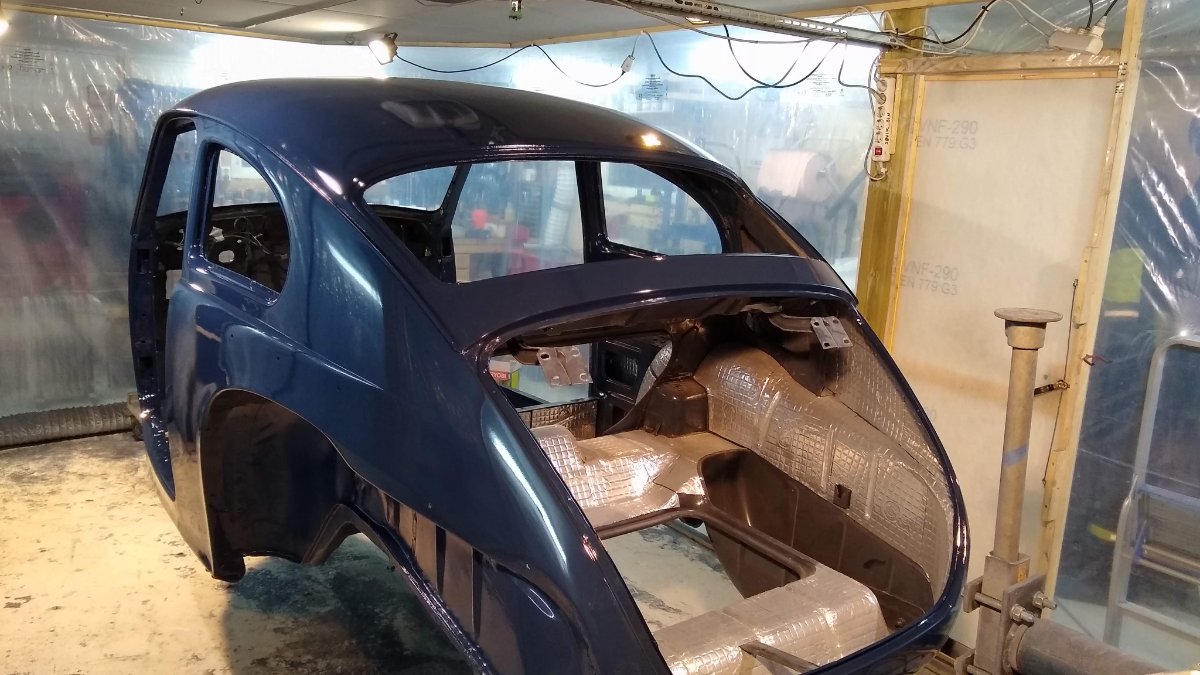

Det var kjekt å kunne pakke PV-en ut igjen og se ferdig resultat både innvendig og utvendig.
Har forresten utfordret en etablert sannhet ved å lakkere over Bengalakk med billakk. Hadde lakkert motorrommet med Benga og var forsåvidt fornøyd med resultatet, men så etterhvert at Bengalakken ble matt og det var en del slipemerker og div som viste ganske godt. Slipte derfor ned med 400 papir slik at det ble jevnt og deretter lakkering. Jeg hadde testet det ut litt tidligere og var ganske sikker på at det skulle gå, men det er jo alltid litt spennende med slikt. Det som er viktig er at det har tørket leenge. Det er vel kanskje et halvt år siden motorrommet ble sprøytet med Benga. Resultatet ble mye bedre og jeg slipper å ergre meg over matt motorrom :D

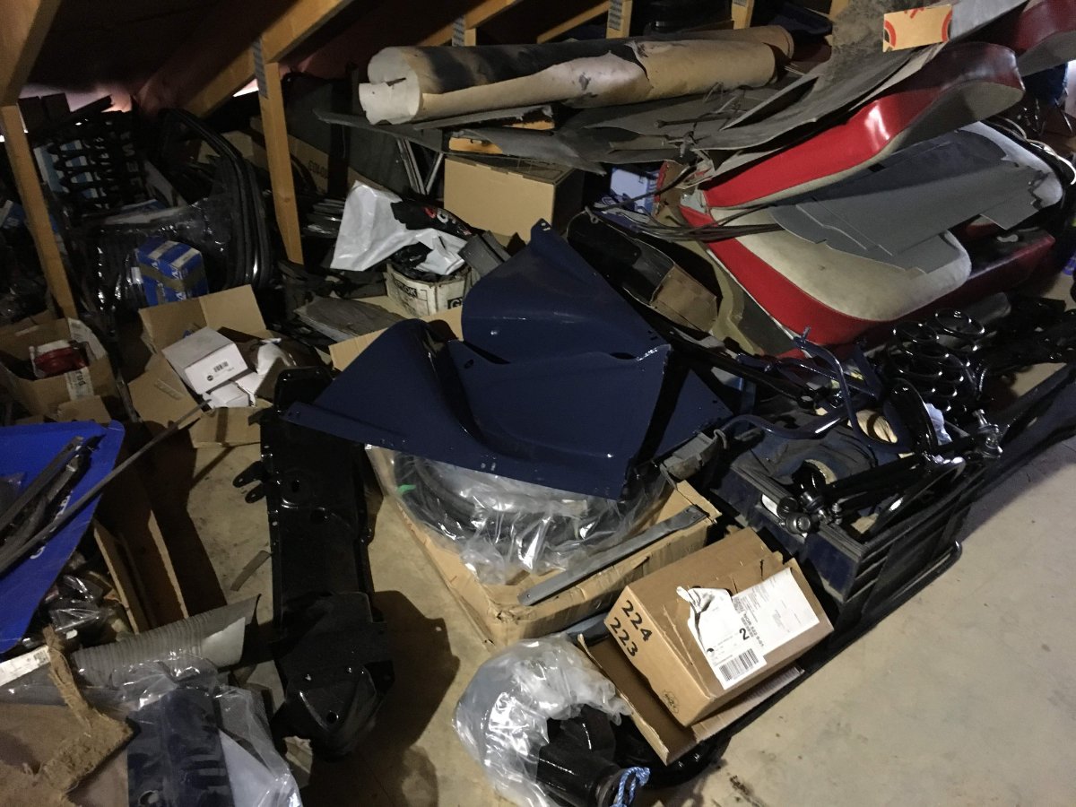

Det blir spennende å plukke fram igjen alle delene som er overhalt og overmalt underveis i prosessen og alle delene som er kjøpt inn fra fjern og nær. Har igrunn ikke tenkt å slå i sammen alle småbeløpene, budsjett er viktig til å begynne med, etterhvert er det ikke så nøye :D
Deler på garasjeloftet
Bedre enn nytt er vel konklusjonen her. Det med budsjett er utrolig riktig observert! :-D. Blir som oftes slik, men om en har budsjett på det viktigste så kommer en ofte greit i mål også. Lykke til med monteringen.
"Har stående Hagmanns tynnstoff som jeg tenkte å bruke, men har også tenkt på Lanolin, noen som har erfaring med det?"
Hvis overflaten er rustfri, så ville jeg gått for tynnstoff. I kanaler og på rustne flater bruker jeg bare Lanolin.
Lanolin er noe klin. Selv bruker jeg bare linolje da denne danner en tørr hinne som ikke smitter av ved berøring. Samtidig så kryper den videre når det blir varmt og fortrenger vann og oksygen. Tok å fylte godt inn i kanalene på ramma på duetten, og har benyttet tykk sprayversjon på utsiden. Ser nytt ut :-). Tok det på en moderne bil også som var "litt" rusten i understellet før en vinter (De har jo bare grunning på disse komponentene fra fabrikk). Ikke rust å se på våren, og når det er tid for dekkskift sprayer jeg på litt til. Stoffet kryper inn i rusten/porene. En får selv bestemme om en hører til i vegetarianer eller kjøtteter kategorien da den ene er vegetabilsk og den andre et animalsk produkt :lol: . Ellers er jeg tilhenger av oljeprodukter som f.eks Owatrol som kan blandes i det meste og gir god rusthindring. På understell har jeg også brukt zinkspray med Tektyl liknende produkt fra Biltema oppå. Det er like fint etter 15 år nå. Vi kjører jo ikke på vinteren så hvorfor behandle bilen som vi skulle kjøre den i den værste saltlaken.

Er litt enig med Reodor57 angående dette med at bilen ikke bllir vinterkjørt, men jeg bor nå engang på vestlandet slik at litt regn må den tåle :D. Ellers er det jo forhåpentligvis ingen rust på denne nå, men inni tverrbjelken forran bensintanken har jeg ikke vært, men jeg har sprøytet den innvendig med rein Owatrol til det rente ut alle steder, samme med rammevangene bak under bagasjerommet. Slik at jeg satser på Hagmans tynnstoff innvendig i hulrom. Alle påsveiste deler som kanaler og bjelker under bunnen er smurt med Arcanol og Owatrol før påsveising og 3M sveisegrunning i skjøtene. Slik at antagelig vil bilen vare mye lenger nå enn den allerede har vart :D. Det er også hulrom inn fra støtdemperfestene bak og der har jeg også sprøytet Owatroll inn og snudd på karosseriet slik at det skulle renne inn alle kroker.

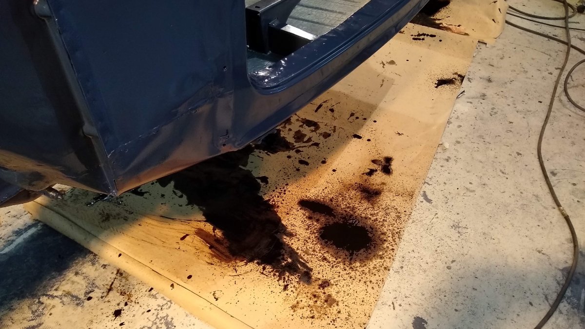

Da er alle hulrom ful av gugge. Det ble litt grisete siden jeg snudde bilen rund noen ganger for å få det inni alle spalter, men da burde det
bli godt nok :D

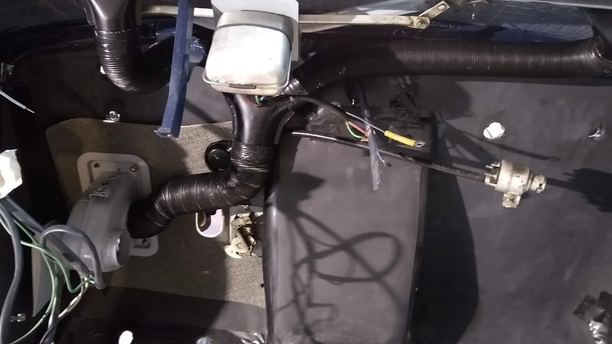

Så da er det bare å komme igang med monteringen. Begynte med vindusvisker, defroster, varmeapparatdetaljer og ellers det som er lurt å ta før dashbordet monteres. Dette er kjekt arbeid :D
Filtmatten på torpedoveggen passet ikke veldig godt, denne er egentlig til en senere årsmodell, men kunne ikke skaffes tiil 59 modellen.
Litt tilpasning så blir det bra.

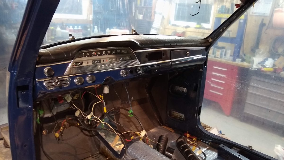

Så da er dashbordet kommet på. Selve instrumentet er nesten helt strøkent, det grå er helt inntakt og ellers veldig bra.
Tenker å installere radio også og fant en en omformer fra 6 til 12 volt i en kasse på loftet, denne har nok vært i bilen tidligere.

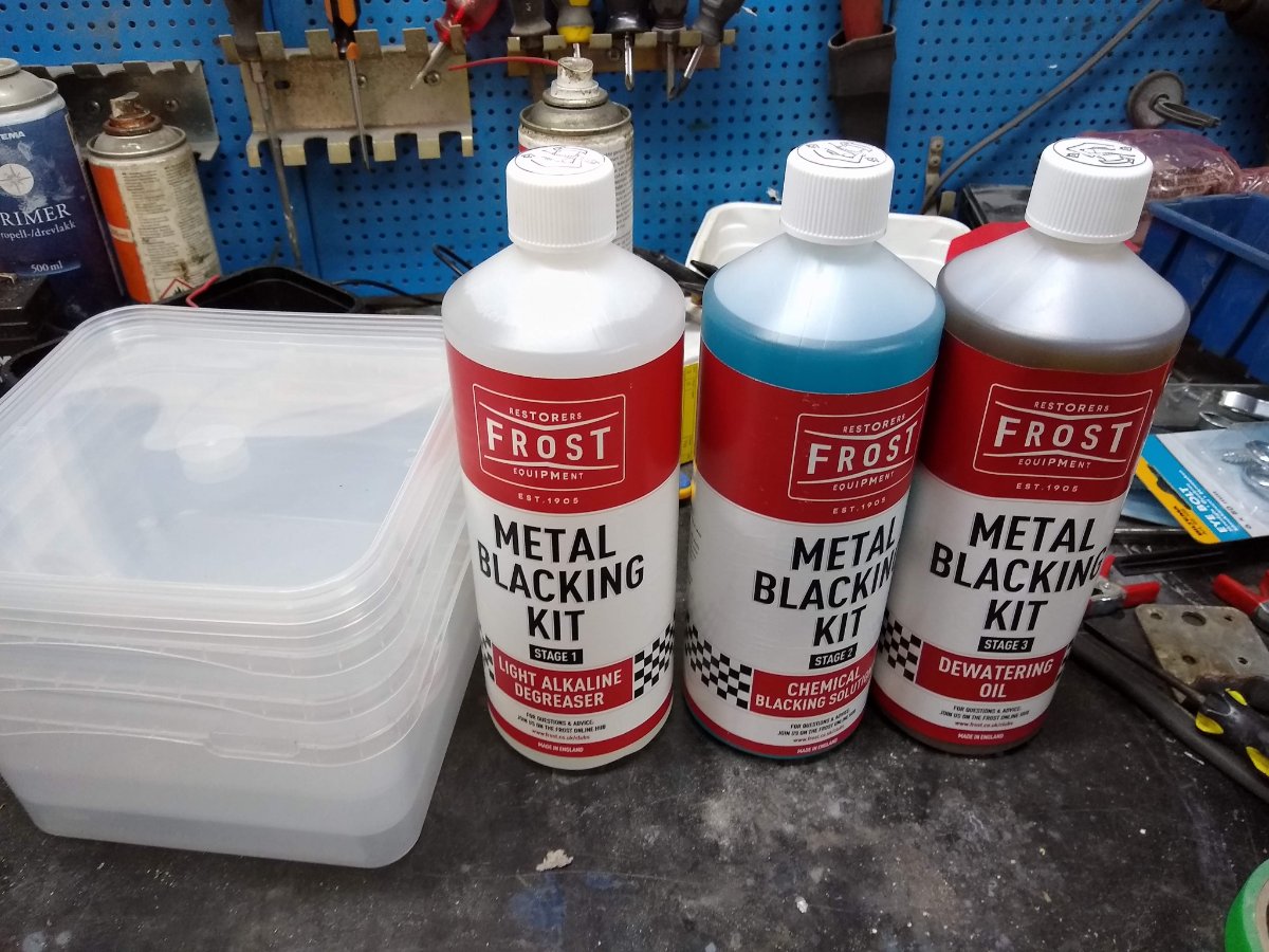

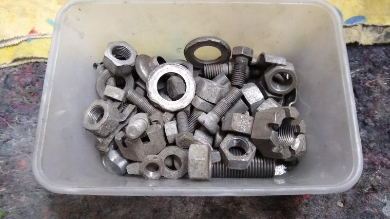

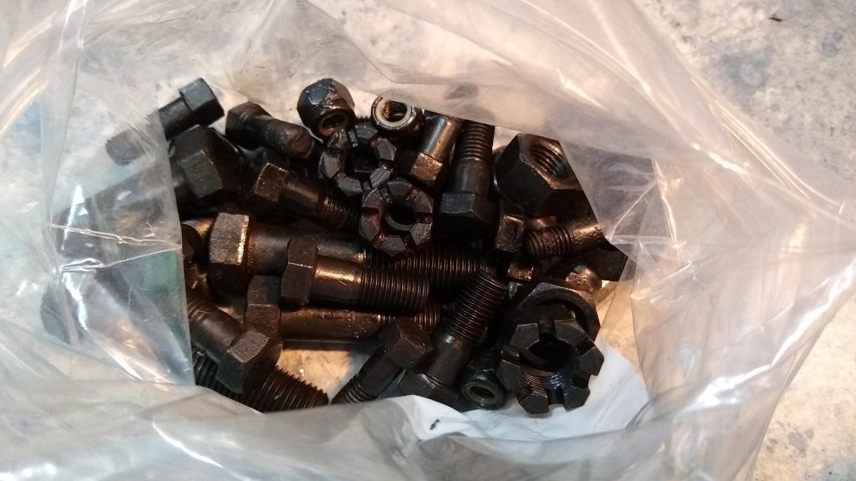

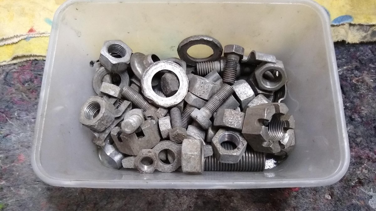

Det har gått litt tid med å klargjøre alle skruer som jeg hadde i forskjellige bokser. En bakdel med dette prosjektet er at det ikke er jeg som har demontert bilen og dermed ikke har et forhold til hvor alle skruene skal stå. Når er de litt sortert slik at det sier seg litt selv hvor de skal stå. Alle skruene på en slik gammel bil er nødvendigvis full i skitt og rust slik at det er en litt stor prosess å få disse tilbake til nogenlunde akseptabel tilstand. Jeg har lurt litt på hvordan jeg skulle gjøre dette og var litt fasinert av gulcromatisering, men fant fort ut at dette ikke var noe som enkelt kunne gjøres selv. Kunne selvfølgelig sendt alt til en eller annen som gjør slikt, men fant ingen lokalt her i Bergen. Løsningen ble å kjøpe et bruneringssett fra Gasolin.

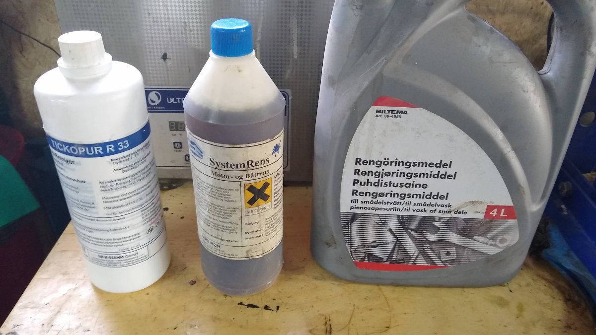

Før skruene kunne behandles med dette måtte de være helt rene og dette hadde jeg kjemikalier for slik at først ble det rens med biltema sitt rengjøringsmiddel for smådelevask. Når dette ble brukt i ultralydvaskeren ble de helt ren. Så var det rusten og den ble borte ved bruk av forforsyre i ultrlydvaskeren, da ble det ganske bra.

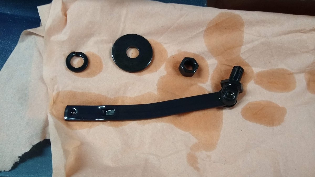

Etter behandling med bruneringssettet ble skruene ganske fine.
Nå er det jo delte meninger om hvor godt dette er i forhold til korrosjon på sikt, men de blir iallefall rustfri til de er kommet på bilen. Og så ser det jo ganske bra ut også. Når de er montert vil de ofte bli dekket av understellsmasse eller lignende der de er utsatt for fuktighet.

Kan du si mer om fosforsyre i ul-vasker og brunering?
Siffen
Posts: 173
Joined: Sat 04 Feb 2017 23:22
Location: Bergen
Post by Siffen »
Fosforsyren er i noe som kalles for systemrens og var brukt i kjølesystem på båtmotorer. Jeg overtok et lite parti av dette for lenge siden og har ikke brukt det til noe særlig før jeg så at dette løste opp rust på samme måte som sitronsyre, blandes ca 1:10. Aberet er som med de fleste slike kjemikalier er at det kommer et tynt rustbelegg etter kort tid hvis det ikke skylles godt og sprøytes med en eller annen tynn olje. Jeg bruker også kaustisk soda for å fjerne maling, her er det mulig at StripAll gjør samme jobben på like god eller bedre måte. For aluminiumdeler og plastdetaljer (bl. annet sikringsboksene) har jeg brukt Tickopur R33. Alle disse kjemikaliene brukes i ultralydvaskeren i ca 30-40 min.
Bruneringssettet kjøpte jeg hos Gasolin og dette fungere faktisk slik som beskrevet, men det er jo som i alle slike prosesser at alt er helt rent og bruksavisningen følges til punkt og prikke. Det er tre væsker og tre bokser med i settet + bruksanvisning, selvfølgelig altfor dyrt, men ok, det koster å sende det bort for behandling også. Først i rensevæsken i minst 10 min, deretter skylle i vann og tørke. Så er det 3-4 min i bruneringsvæsken (max 5 min), så skylle i vann igjen, tørke og deretter i siste væske som er tynn konserveringsolje, her skal det ligge i minst 10 min.
Rengjort
Ferdig

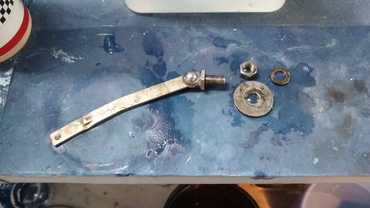

Ble ganske bra, men det gjenstår å se hvor slitesterkt det er og hvor lenge det holder seg rustfritt. Har også behandlet bladfjæren som løfter pansereret litt når det åpnes, tenkte å la denne være slik uten noe mer behandling så får vi se.

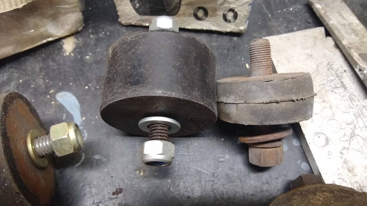

Jeg plukker fram nye deler etterhvert som jeg har bruk for de og skulle sette motorfestene på traversen slik at det var gjort. da så jeg at de nye er en del høyere enn de originale.
Noen som vet om dette er for B18 muligens og at putene for B16 er lavere? Originalputene er ca 25 mm høye mens de nye (uorginale) er ca 35 mm høye.
Dette går fint. Blir bare mindre vibrasjonsstøy fra motoren som overføres til kupéen. Skal ikke være noe som får feil vinkel på grunn av dette.

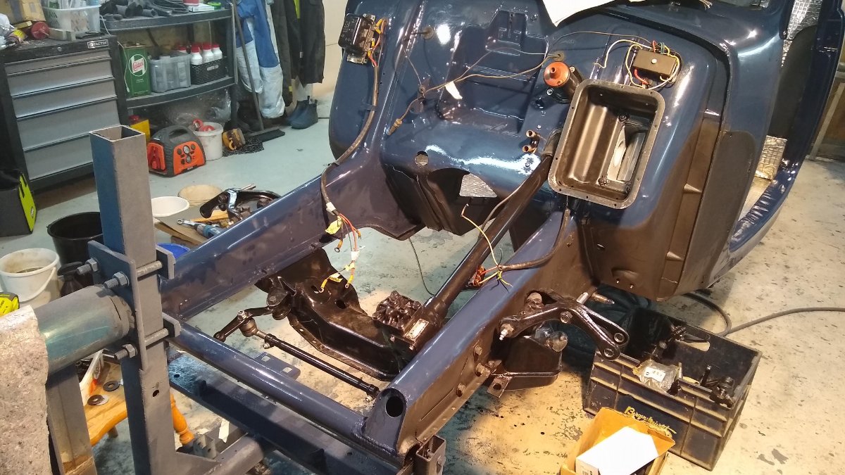

Da bruker jeg motorfestene som var kjøpt inn for lenge siden, de har lagt mørkt og kaldt så det kjennes ut til at de er ok. Ellers er det morro å jobbe med "nye" deler, forstillingen er stort sett ferdig montert. Veldig kjekt å kunne snu bilen i forskjellige stillinger alt etter hva som skal monteres.
Det står gode beskrivelser i verkstedshåndbøkene, veldig bra at disse er tilgjengelig på klubbens side. Blant annet montering av nedre bærebro, dette går som en lek ved bruk av jekk.

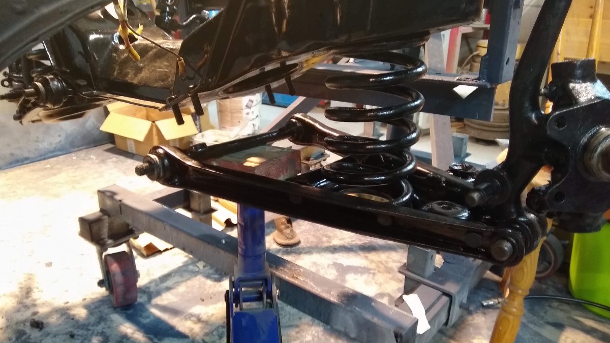

Framakselen er ferdig bortsett fra bremser og noen andre smådetaljer.

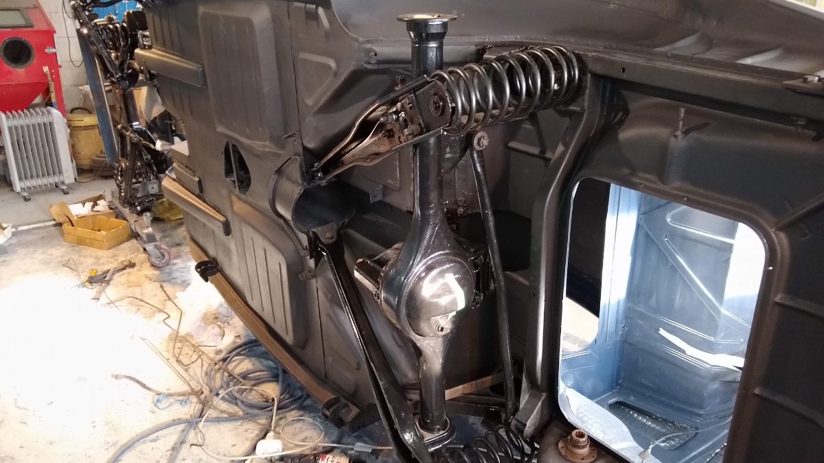

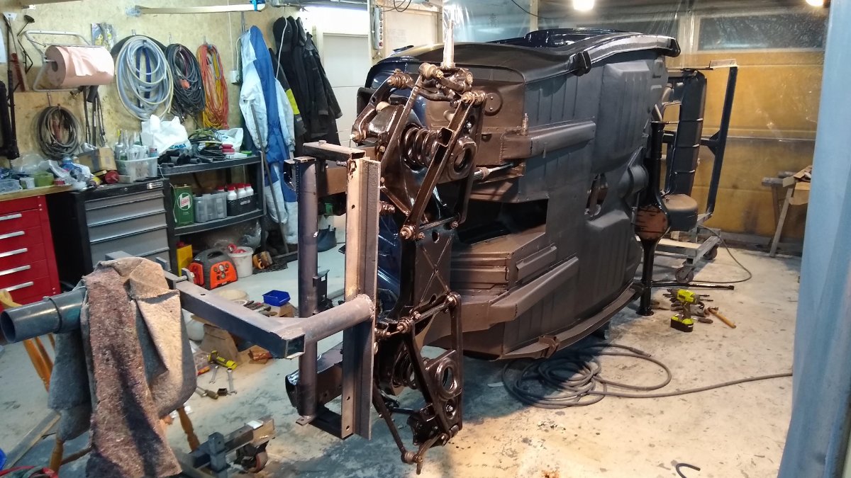

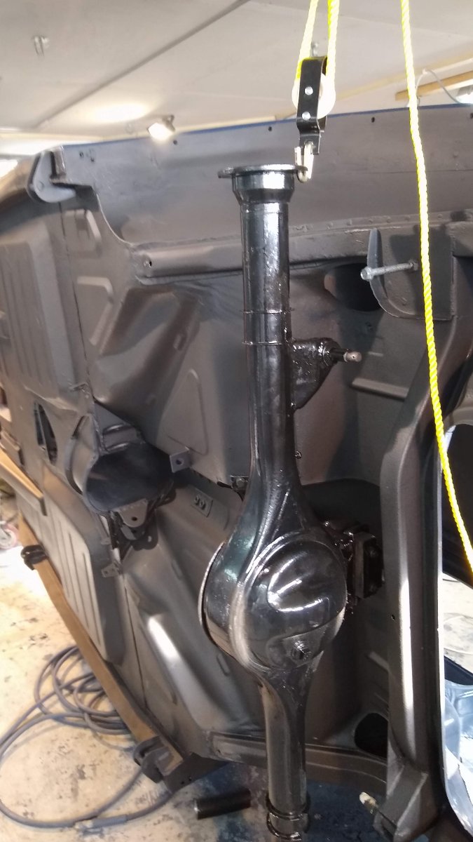

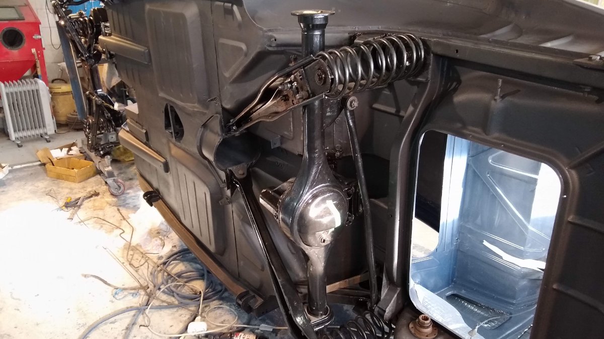

Så var det bakakselen, denne monterer jeg med bilen på siden, hengte den opp i en liten talje fra taket.
Da begynner den å bli stort sett klar, jeg har pusset og malt de originale fjærene, men så nå når jeg dukket ned i delekassene at det vår kjøpt inn nye fjærer, så jeg har brukt de nye.
Da monteres bremserør og håndbrekk før jeg tar den ned igjen i normalplanet for montering av bremser og hjulaksler bak. Den begynner selvfølgelig å bli litt tung i bunnplanet slik at det er tyngre å snu den rundt. Kan ikke justere tyngdepunktet noe mer på grunn av liten takhøyde, men satser på at det fungerer til jeg er klar med det som skal gjøres under.

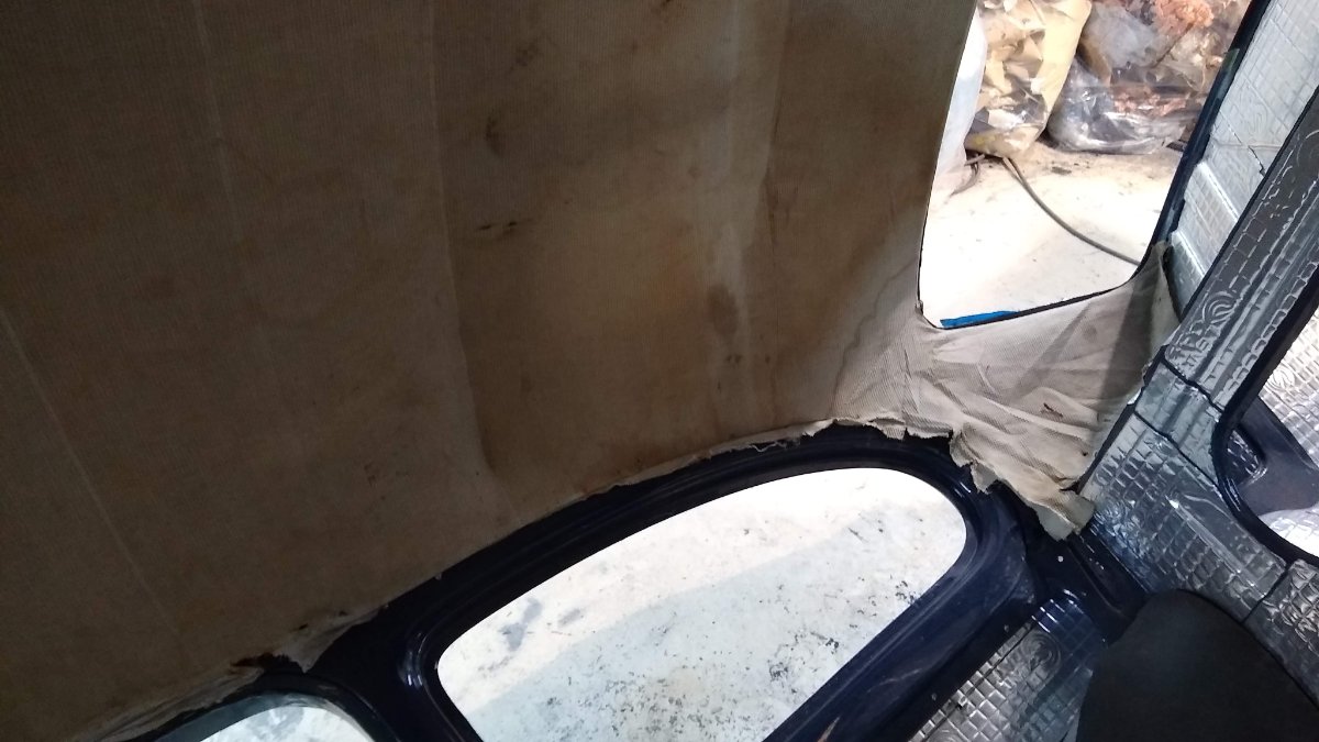

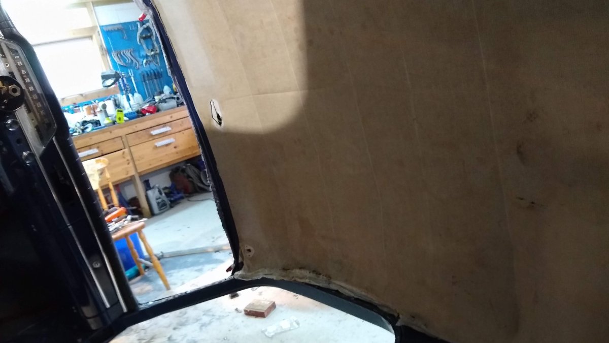

I dag har jeg "tørrtrent" litt på takktrekket. Fant fram det gamle trekket og testet montering med bilen på siden. Dette gikk veldig bra, enkelt å henge det opp og lett å komme til alle kanter. Kan stå oppreist inni bilen når den er slik uten dører.
Har kvidd meg litt til dette, men nå ser jeg at dette skal gå helt fint, greit å teste ut forskjellig verktøy for å finne det optimale.
Ellers er det bremserør og annet under bilen som blir prioritert nå.
Jeg brukte en plast stekespade til å trykke taktrekket opp i sidene med. Er bred som gir lite rynker.
