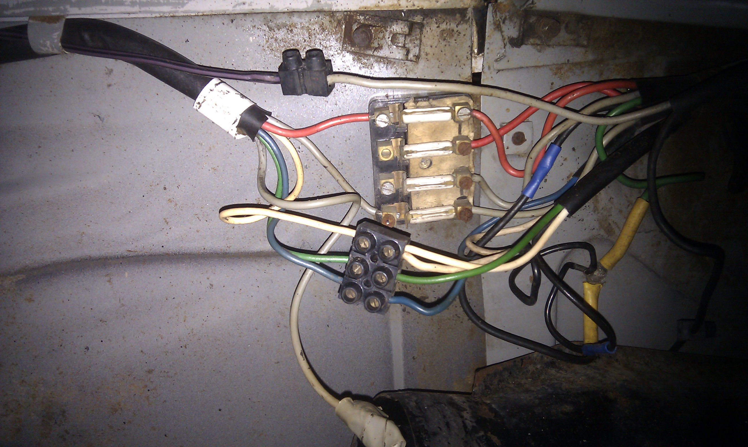

Vedr lyset. Siden dette er en 1959 modell så kan det være at den har en ekstra sikringsboks. Den står på venstre innerskjerm omtrent ved skjøten mellom innerskjerm og frontstykket. Vet noen utgaver i 1958 og 1959 hadde dette inkl min Duett. Sikringsboksen inneholder 4 sikringer. To for nærlys og to for fjernlys. Fant ikke noe bilde av din bil, men legger ved ett fra min.
Ekstra sikringsboks
Ekstra sikringsboks
Sjekk også fotbryteren for nær og fjernlys.
