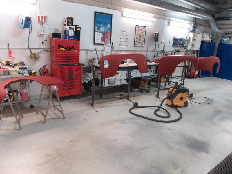

Reodor57 wrote: Tue 07 Jan 2020 16:54 Kastet inn håndkleet i dag og leverte skjermene til lakkereren for grunning og grovsparkling.
Tror det var klokt. Du kan jo leke med resten av bilen også.... :D

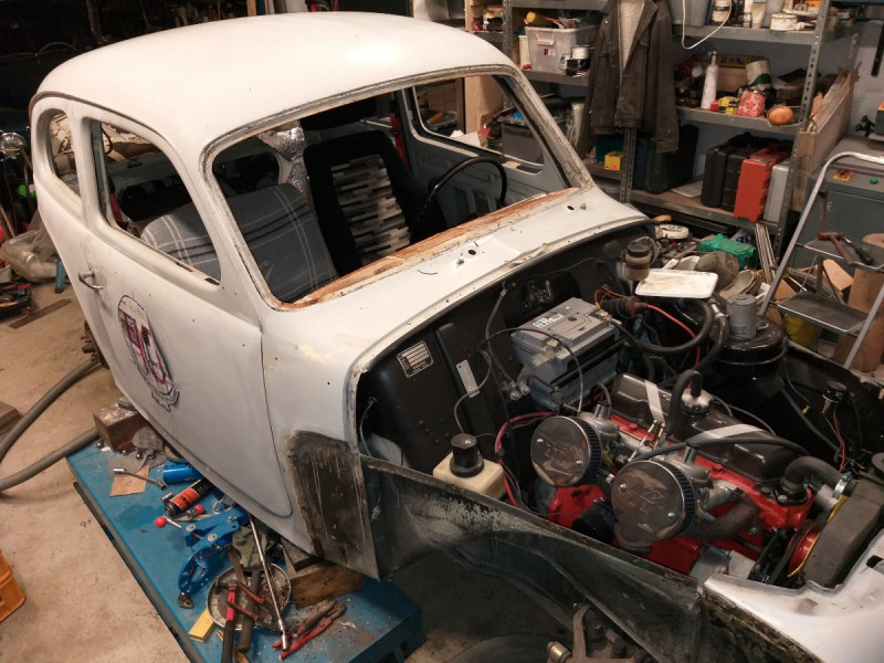

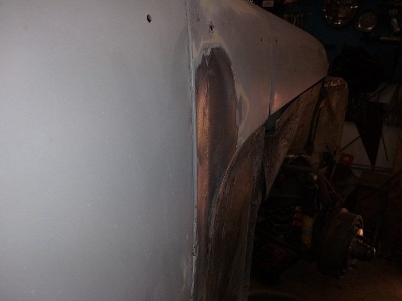

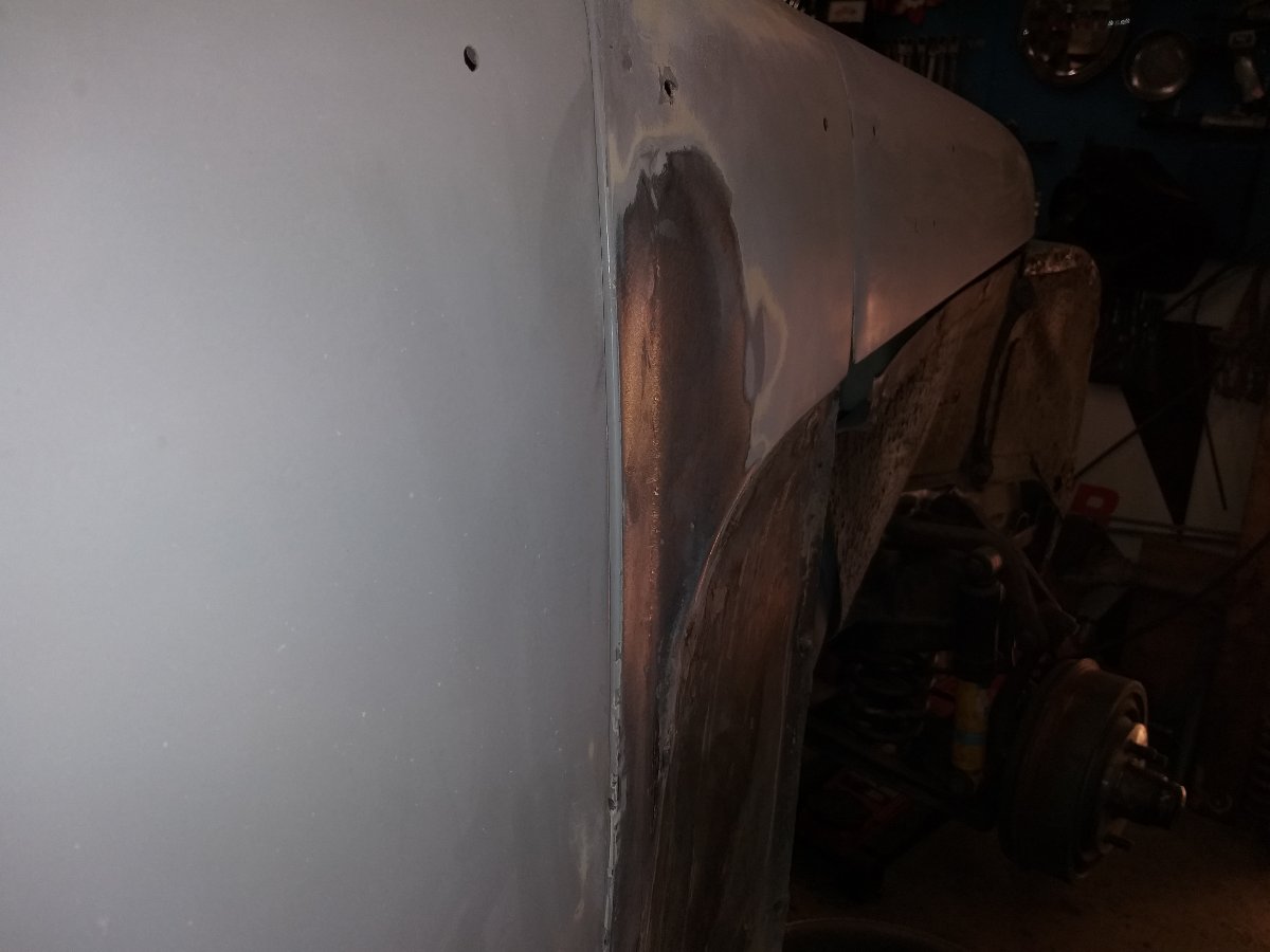

Litt jobbing i helgen også. Boret hull til støtfanger, plukket ut alle vinduer og rengjort. Fant ut at kanalene med dørterskler er sveist på før uten at de har blitt tilpasset buen på dørene. Det vil si at de passer sånn ca foran og bak men buen er feil. Fikk rettet litt på den som var værst ved å dra ut et par bulker på kanten. Skulle vært en 3-5 mm lengre ut men det får være. Mens man kjenner over en del flater oppdager en at det kan være fordypninger som bør gjøres noe med. Fant en på torpedosiden. Der var det ikke mindre enn 5mm med sparkel under fordypningen og inn til stålet. Da ble det "spikerretting". Sliter litt med at bilen er helsparklet da småbulker ikke kan rettes for da sprekker sparkelen. :-(.
Ruter ute :-(
Ruter ute :-(

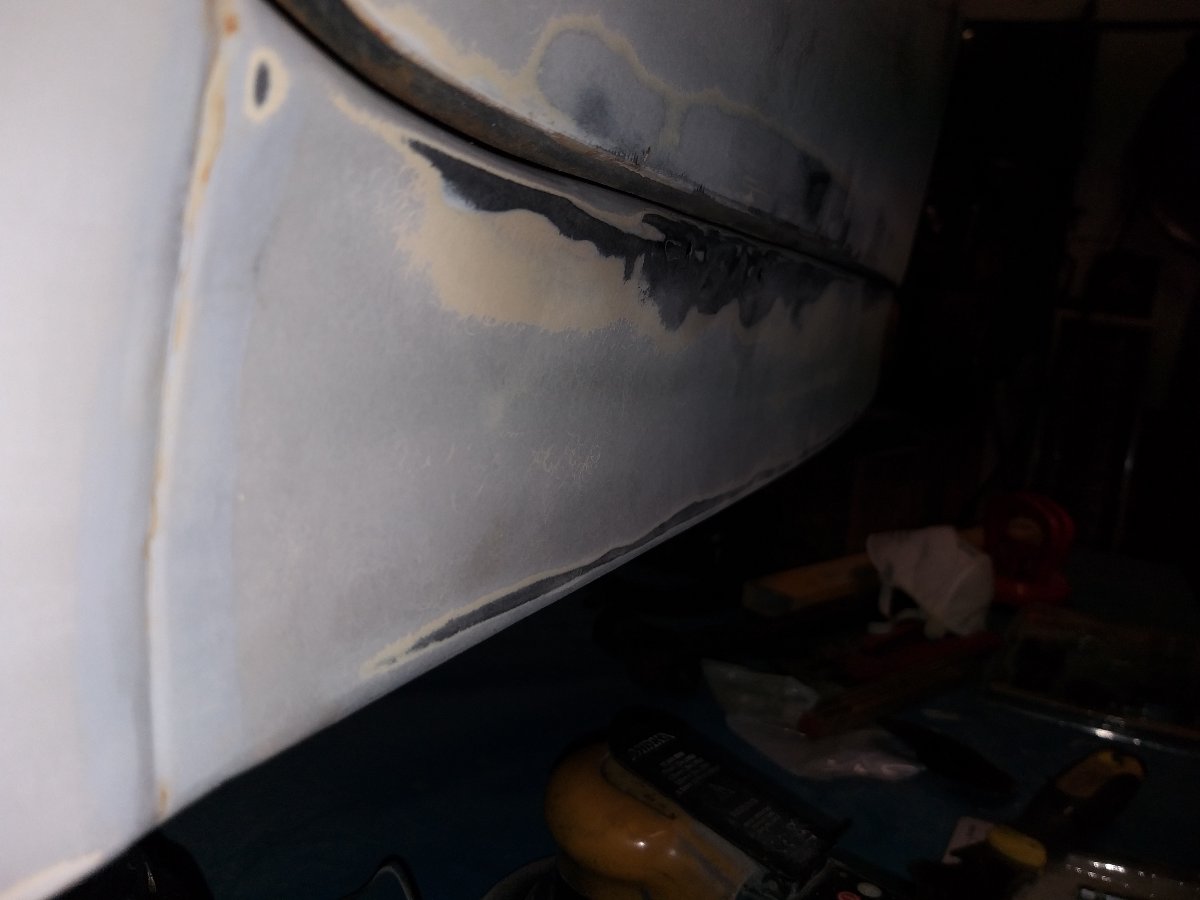

Ny bulk under sparkelen. Må ut 7mm

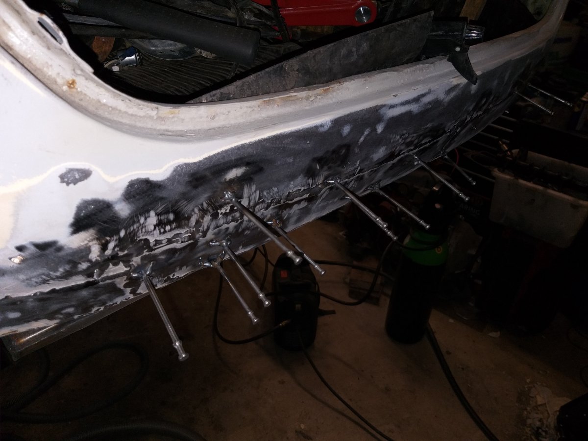

Pinnsvin her også for å få bulken ut. Moderne utgaver fungerer ikke på tykt stål

Jeg gjentar det jeg har sagt før: Denne bilen var heldig som fant deg!
Si fra hvis du trenger flere pinner til pinnsvinet.

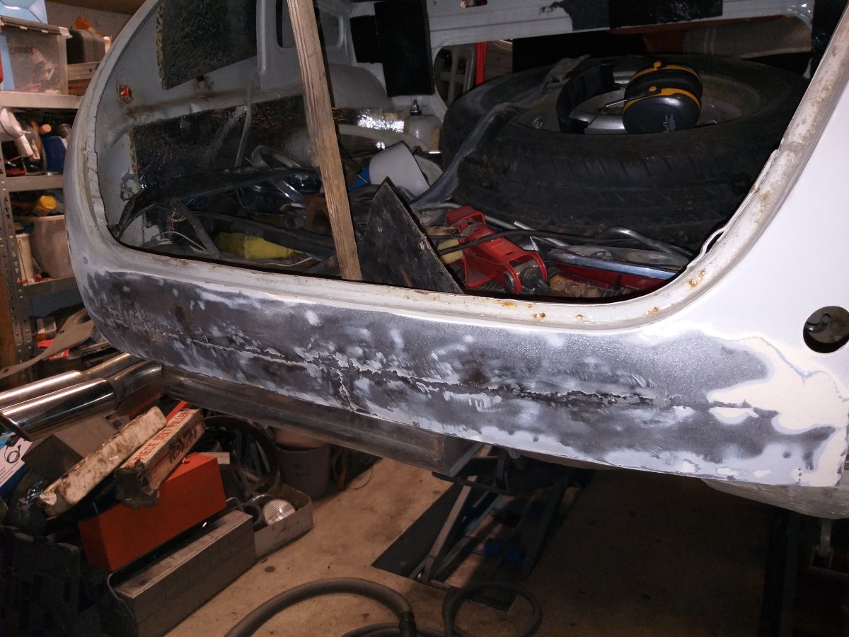

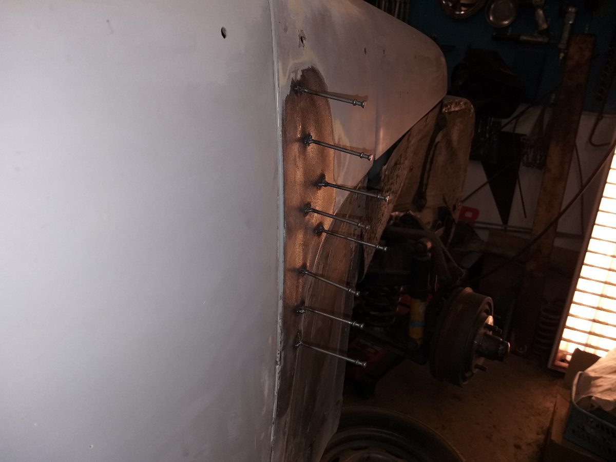

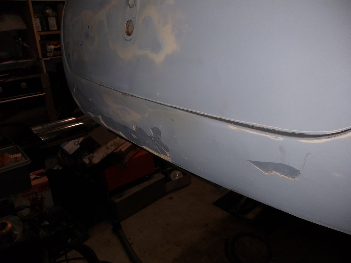

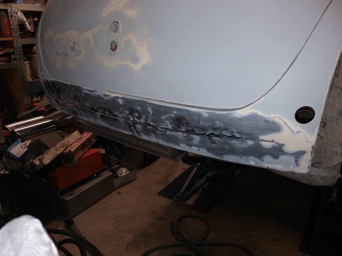

I kveld ble det mer fjerning av sparkel og retting. Det viste seg at karosseriet under baklokket var sveiset. Ingen overraskelse dette, men sveisene var ikke slipt ned og det lå masse sparkel oppå. Siden denne delen hadde rette partier istedenfor buede så fant jeg ut at det var lett å banke dette ut med en gummiklubbe. Så feil kan man ta. Sparkel datt av i tykke lag og store flak og avslørte at her var det gjort en dårlig jobb under. Ble å fjerne all sparkel for så å slipe ned solide sveiser. Deretter ble spikermetoden brukt for å trekke plata ut til dobbeltkrommet fasong. Litt småhamring måtte også til. Synes jeg har fått litt dreisen på dette nå. Bruker stort sett en liten verkstedhammer og et mothold. Veksler mellom å holde motholdet på bulken og hamre kanten rundt og slå rett mot motholdet der bulken går motsatt vei.
Da gikk denne kvelden også.. ikke lett å se at de dypeste bulkene er ca 5mm men det er de altså. Det blir det mye sparkel av.
Sprukken sparkel
Sprukken sparkel
Ikke noe pent syn
Ikke noe pent syn
Pinnsvin
Pinnsvin
Fått tilbake fasongen :-)
Re: "Ny" Favoritt på gang..
Bilen blir mange kilo lettere når du får av all denne sparkelen!
Sprekker ihvertfall ikke aå lett opp ved ytre påvirkning, og noen steder er det overflaterust under. Faren er at det kan boble opp når den kommer i lakkboksen på opp imot 80 grader. Dette fordi lagene er så tykke at de har luftlommer kanskje med fuktighet i. Eneste usikkerheten nå tror jeg er taket, men det får bære eller briste.

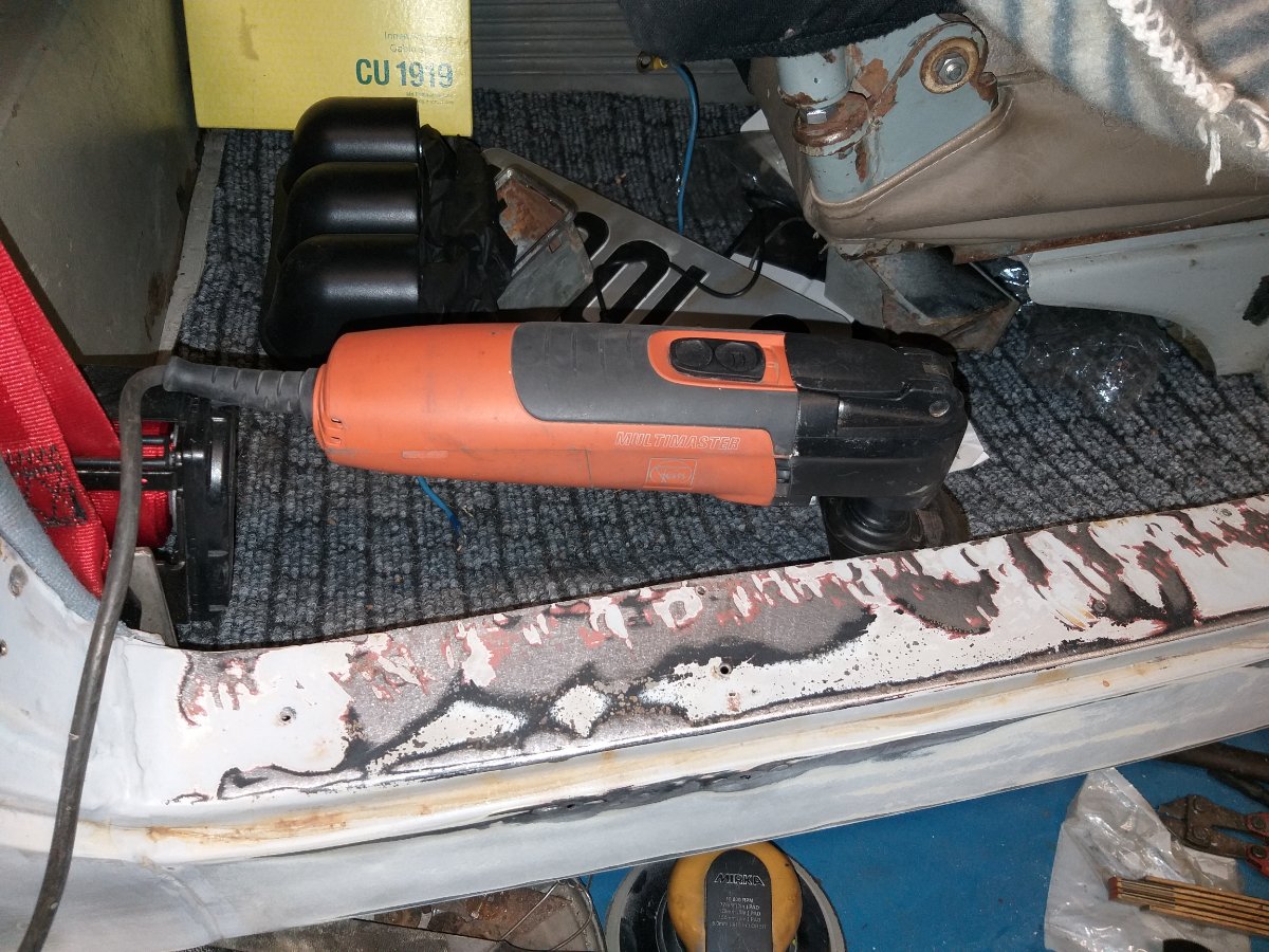

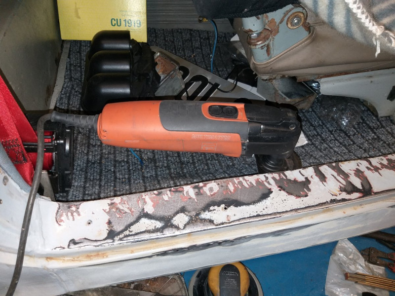

Ellers er jeg snart ferdig med sparkling tror jeg, men har bestemt meg for å forsøke å dra ut kanalen på passasjersiden slik at den passer bedere med døra.
Kapper med Feinsag. Tar tid og går med ett par blader minst, men kjøper billige blader på Jula som virker å ikke være i noe dårligere kvalitet enn fein sine egne. Koster en brøkdel.
Døra går litt utenfor i nedkant :-(
Kapper av sveisepunkter på undersiden av terskel
Forhåpentligvis går det nå å få den ut slik den skal være. Døra stikker ut omtrent 5mm utenfor kanalen.

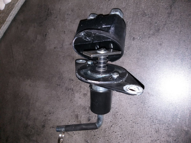

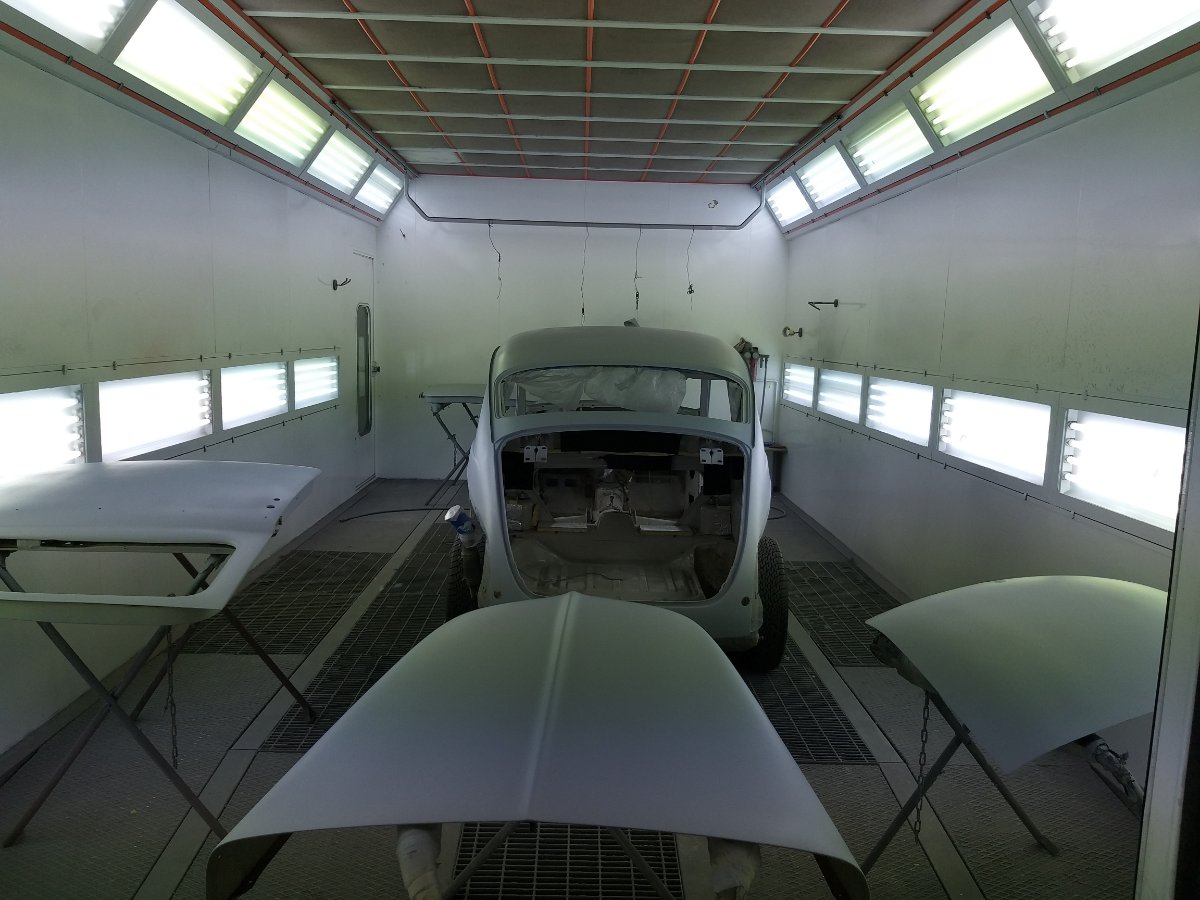

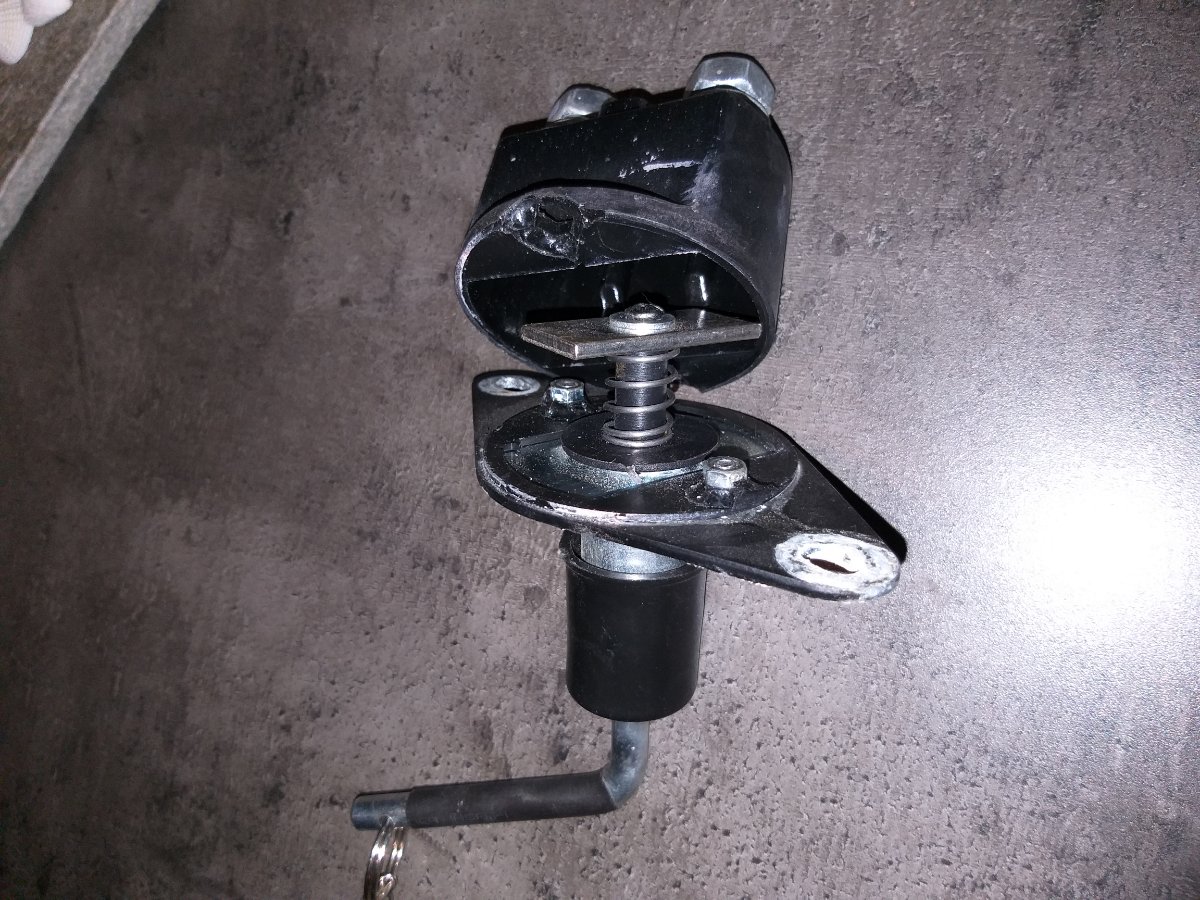

Litt ny oppdatering. Kanalen ble bedre men ikke helt 100%, men igjen ting trenger ikke være strøkent. Fikk audiens på lakkverkstedet i helgen så måtte bare slå til. Skal være oppholdsvær også og er bare veier så det var bare å få lånt seg henger og frakte den til verkstedet. Viste seg å være lettere sagt enn gjort. Blåmann ville først ikke starte. Batteriet var fullstendig flatt. Fikk liv i den med ett 12 volts batteri, men den stoppet momentant når sjeg tok av kabelen. Årsak: den har fått vekselstrøms dynamo. Løsningen ble å sette på en gammeldags lader og kjøre den på den til batteriet kviknet til. Det neste var at Bølla var helt død tross at jeg koblet om til direkte kontakt mellom starter og nøkkelbryter. Viste seg å være jordingsbryteren fra Biltema som skal tåle 2500A. Den tålte ikke sitt eget innvendige fjærspenn mellom kontaktene! Kom meg ihvertfall inn på lakkverkstedet et par timer forsinket og fikk grunnet bilen før jeg ga meg for kvelden.
Jordingsbryter
Jordingsbryter
Ferdig grunnet med slipegrunning 2 strøk
I dag blir det maskinsliping med korning 500 før lakking i noen omganger da det er mange deler som skal skifte farge her. Fikk også boret hull i forskjermene til bøylestøtfangerne som skal på med tid og stunder. Da er det snart til bake til NM i SIGlakkering :-).

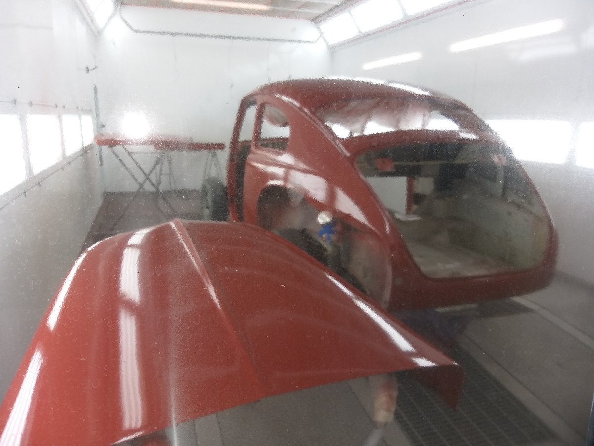

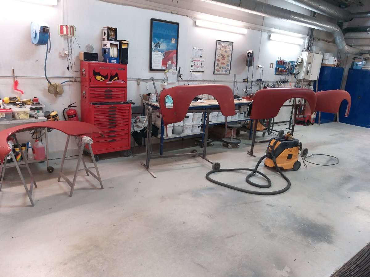

Da er det meste i boks. Måtte slipe skjermene etter lakkering fordi jeg hadde hatt for lite tynner i lakken slik at den ikke fløyt som den skulle. Ny runde på de i morgen før jeg kjører alt hjem. Resten står nå til tørk i lakkboksen :-)
