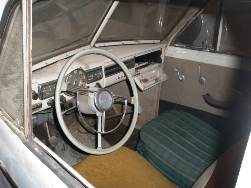

Ikke ille inni heldigvis, men salmakerjobben kan definitivt gjøres bedre.
Hvor har salmakeren vært her?

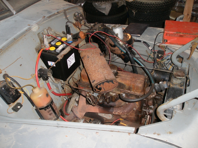

Bilde av motoren er alltid interessant

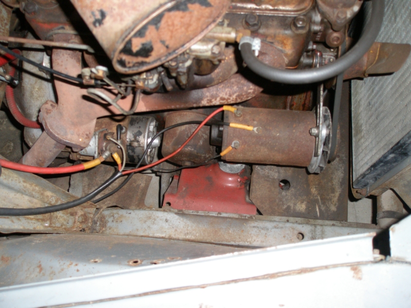

Her har det vært noen å "rota" med dynamo og starter ser det ut til..

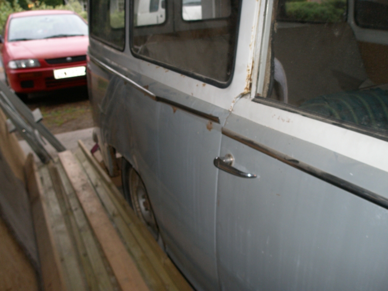

Parkeringsbulker er ikke til å unngå

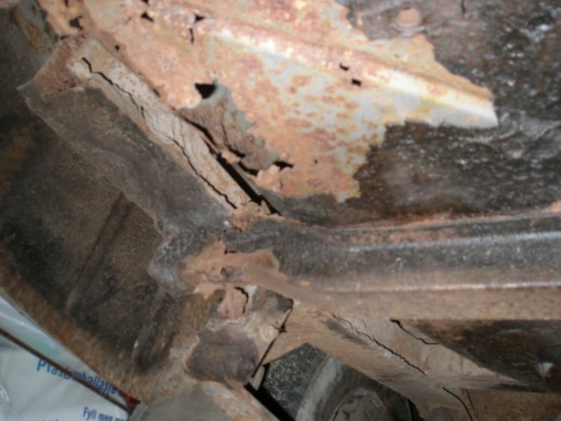

Men, ramma var hel foruten tverrbjelken.

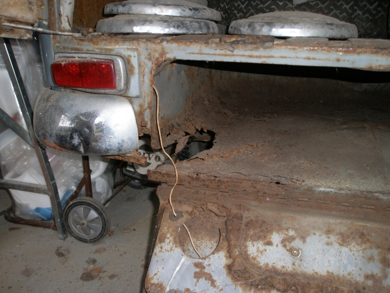

Det over er reservehjulsbrønnen som jeg da har ny..
Litt mer rust i sidene bak som jeg ikke har fått tatt bilder av, men det var noen håndbredder som manglet, men bilen har jo ramme...

Hvordan var det med rust under bensinpåfyllingen?
Har hadde min 445 en del rust, i tillegg til de stedene du allerede har vist.
