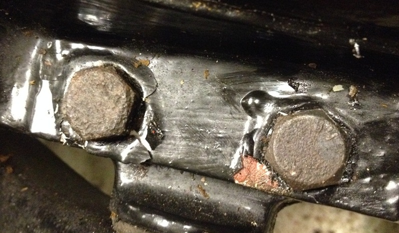

Jeg gjorde tilsvarende malejobb på min forstilling sist vinter. I tillegg til den tykke gode grunningen la jeg på et tykt deilig lag med svart epoxy.
OBS!! Noen ganger kan det bli for mye av det gode.
I går var jeg under bilen og tenkte at jeg skulle sjekke om etterstramming var nødvendig. Gjett om!
Malingen hadde gitt etter, og skruene var slakke.
Her er et bilde som skal forsøke å vise hvordan skruene har jobbet med malingen.
Konklusjon?? Kanskje ikke "smøre for tykt på" med maling der skruer skal sitte.
Re: Foringer og Bærebru/rammevange
Viktig å ettertrekke i alle fall! Ikke helt ukjent det der...
Spørmålet er om man rett og slett skulle skrepe rent for maling akkurat i festene. Det er vel liten fare for fust der hvor delene sitter helt i klem? Man ka evt. sprøyte på litt tynnstoff til slutt...
